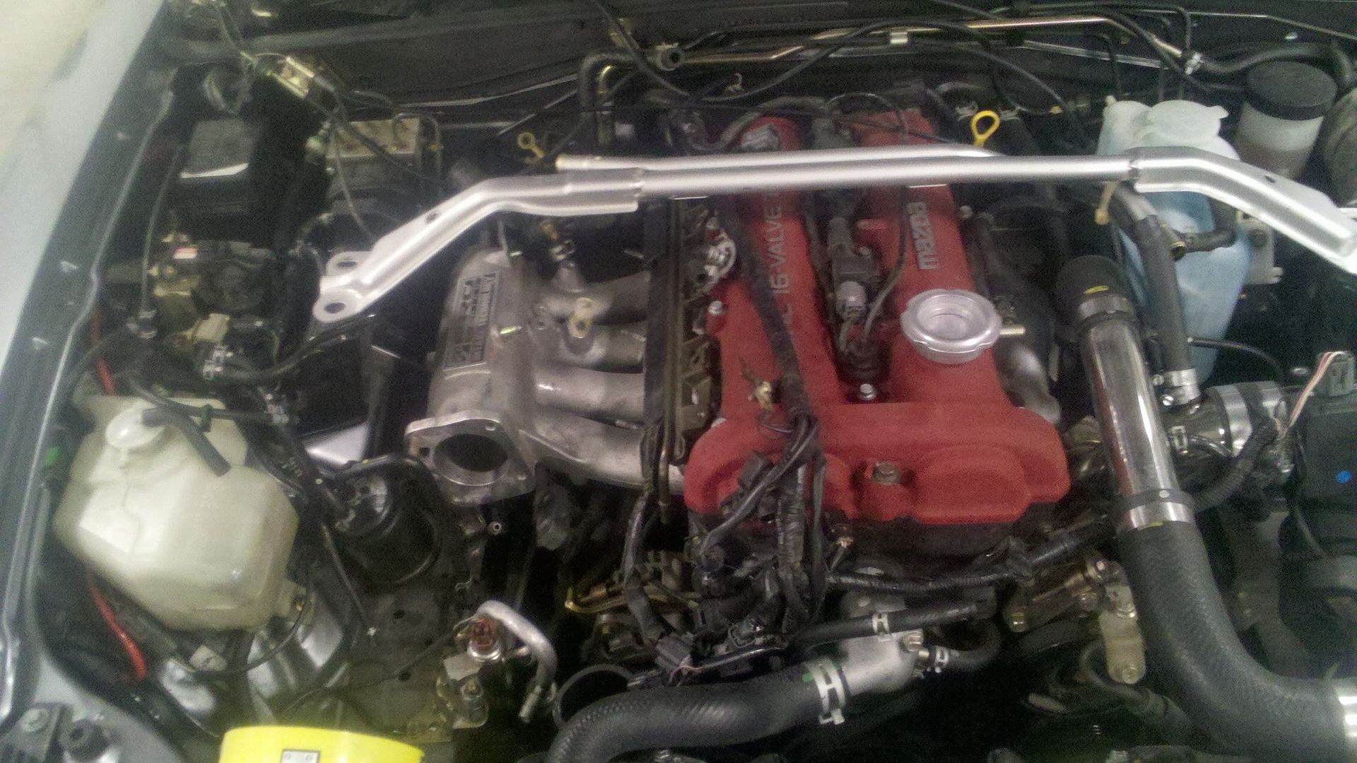

Y a quelques malades sur miataturbo.net qui ont adapté un collecteur d'Integra Type R (un skunk2 je crois) sur un 1.8L
Apparament ça marche pas mal du tout pour les config suralimentées velues (> 300rwhp)
Edit : désolé pour la taille des photos, c'est pas les miennes
