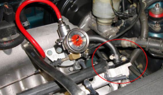

Montage d'un Aeromotive sur mx5 :

tu joues quand meme avec de l'essence dans un endroit relativement chaud.
perso j’éviterais le chinois, c'est un coup a avoir de l'essence qui coule partout.
AEM et aeromotive sont de valeurs sur.

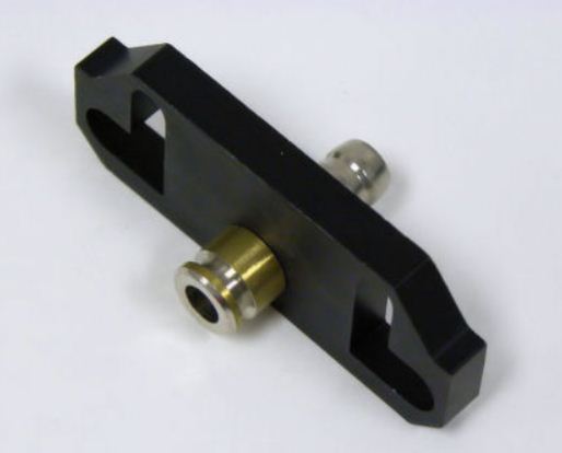

Sans oublier qu'il faut un adaptateur pour mettre en lieu et place du régulateur oem :
http://www.ebay.com/itm/MAZDA-RACING-FU ... 85&vxp=mtr
