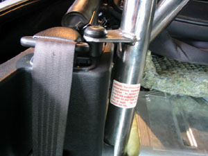

salut,
j'ai un hard dog type deuce avec les deux arches derrière les sièges, pas de soucis au quotidien a part que le renvoi de ceinture du haut ne peut plus se mettre bien dans l'axe et cela bloque la ceinture de temps en temps, elle ne se rembobine plus. Il faut que je trouve d'autre renvoi, cela se vend sur internet et ça se change en 5 min.
Sinon il y a aussi le fait qu'on ne peut plus mettre le coupe vent d'origine donc on perd le rangement du filet.

Si tu parle de le renvoi pour BossFrog il vas pas marcher.
J'ai résolu elégantement avec deux boulons acier inox d'ancrage des ceintures piú hauts de 1,6 cm, plus quelque rondelle inox.
Puisque les boulons origine ont un filetage pas métrique les ai faits faire chez:
Societé des Etablissements Pelissero & Fils - Mecanique general - Tournage - Fraisage
1 allée des Gabians, Z. I. la Frayère
06195 Cannes-La-Bocca
+33 493472850
sepellissero@hotmail.fr
Geolocation ici... juste a cote du boulo de Brian :ricane:
Si non, proche de nous, chez Metre Tourneur Francesco Calabrese á Camporosso al Mare pres de XXmille (moin chere sourtout!)
L'interference d'avant
Le deux bullons cote a cote:

merci pour l'info, sur la mienne j'ai été obligé de retirer les cache plastique sinon ça allait vraiment pas.
J'ai réussi a le rabaisser un peu en retirant des rondelles mais c'est pas suffisant.
Tu en a eu pour combien a faire usiner ces axes?
Sinon je comptais faire le tour des casse et trouver une boucle avec une forme différente, il y a bien une voiture qui a ce que je cherche. :tantpis:
Sinon je serais obligé de passer par un usineur comme toi mais pour l'instant je ne suis pas assez gène avec ça pour dépenser mes sous. ca dépendra aussi tu prix de cet usinage.
Ou une découpe dans du plat inox de 2-3mm pour obtenir la forme de boucle voulue et un coup de peinture et roule. mais c'est toujours le même problème le prix. :D
