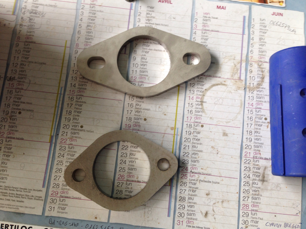

Bon j'entame le boulot le plus long : adaptation, fabrication de pièce sur mesure....
J'ai fait faire des brides en 316L pour adapter mon collecteur inox sur le reste de ma ligne inox de NB (je pense réaliser un pièce d'adaptation qui me permettra de remonter un cata pour le CT).
Un peu d'ajustement et pointage ce week au TIG et finition par les soudeurs du taf.

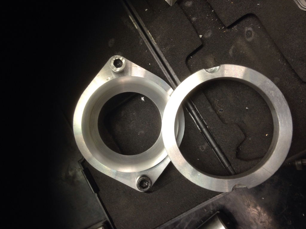

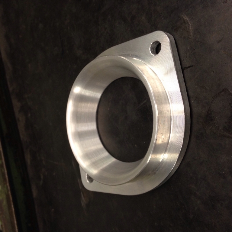

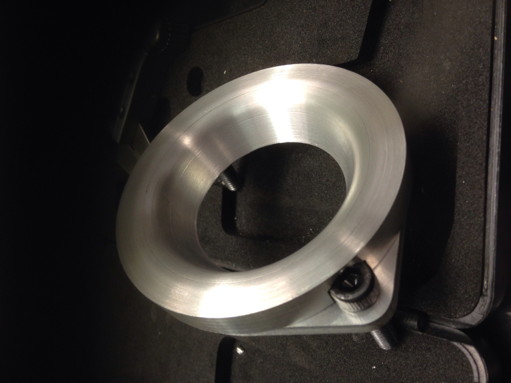

Cornets usinés (merci Guillaume pour les côtes à respecter).
Taillé dans la masse en 2 parties pour pouvoir passer la visserie.
Je vais pouvoir enfin assembler mon 4 pap ce week.

Je pensais sabler les conduits de la culasse (sablage fin à la bille de verre).
Je suppose qu'il est inutile de travailler sur la rugosité des paroies en amont des injecteurs?

Jolie pièce, combien coûterais une telle fabrication si tu l'avais pas fait faire par une connaissance ?
Message Publié : Jeu 18 Juin 2015, 11:28
Message(s) : 6981
Du taillé dans la masse facile 80-100€ pcs
Message Publié : Jeu 18 Juin 2015, 12:33
Message(s) : 7687
pourquoi avoir donné un tel angle à ton cornet?... idéalement il aurait fallu poursuivre le rayon sur l'extérieur même si cela n'est pas le plus gênant ;)
