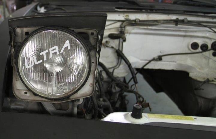

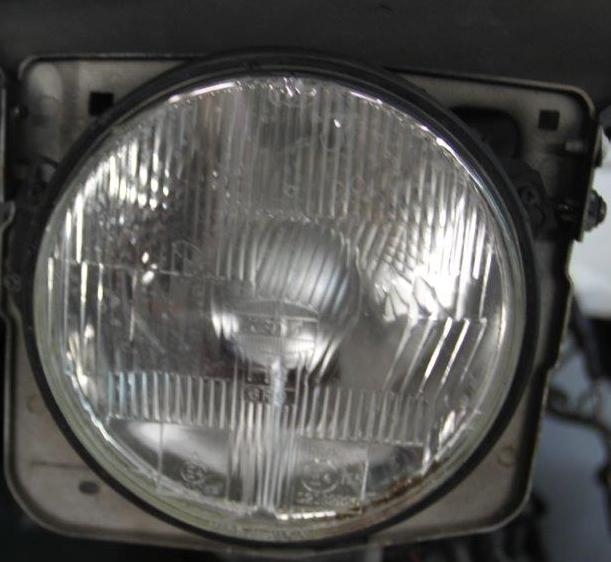

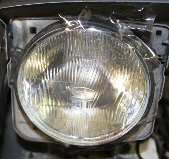

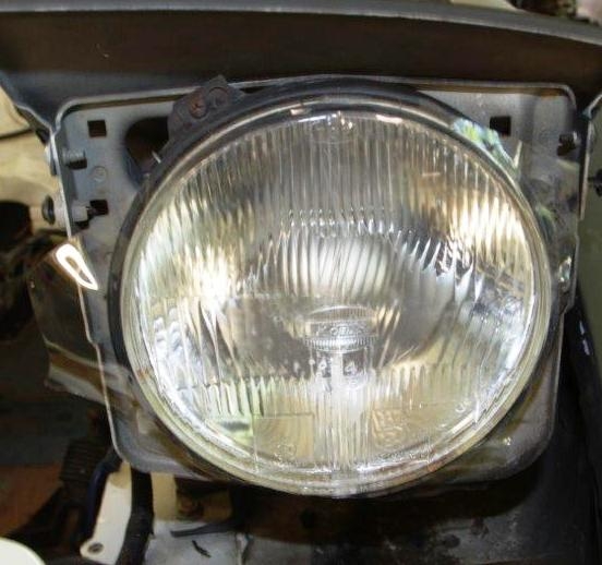

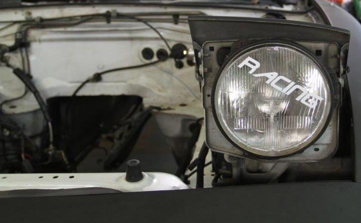

aujourd'hui film transparent sur les phares (protection pour le circuit pour éviter que le verre tombe sur la piste) aux normes bien sûr (comme les vitres latérales)
Article 13
: Système d’éclairage
Les phares et leur mécanisme de relevage doivent rester fonctionnels à tout moment de l’épreuve.
Un scotch transparent ou une croix de ruban adhésif doit être appliqué sur les phares.
et un petit rajout pour la visibilité :cyp:

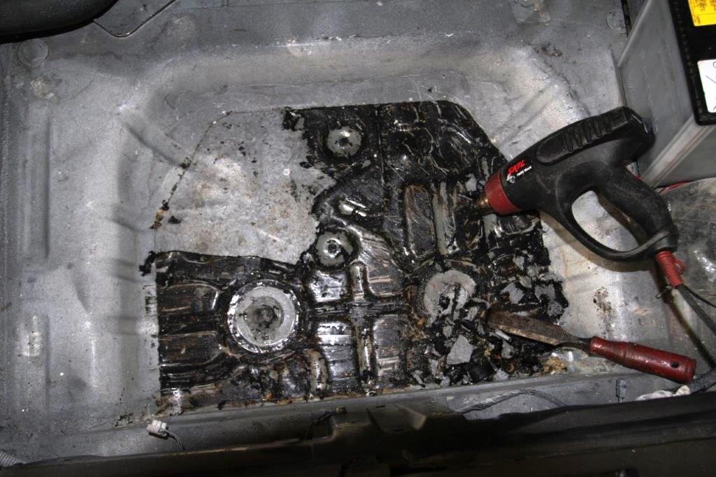

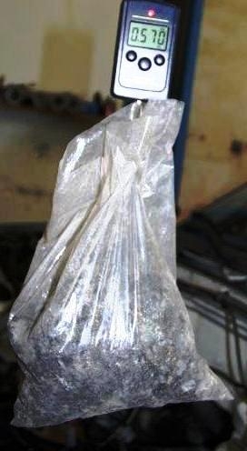

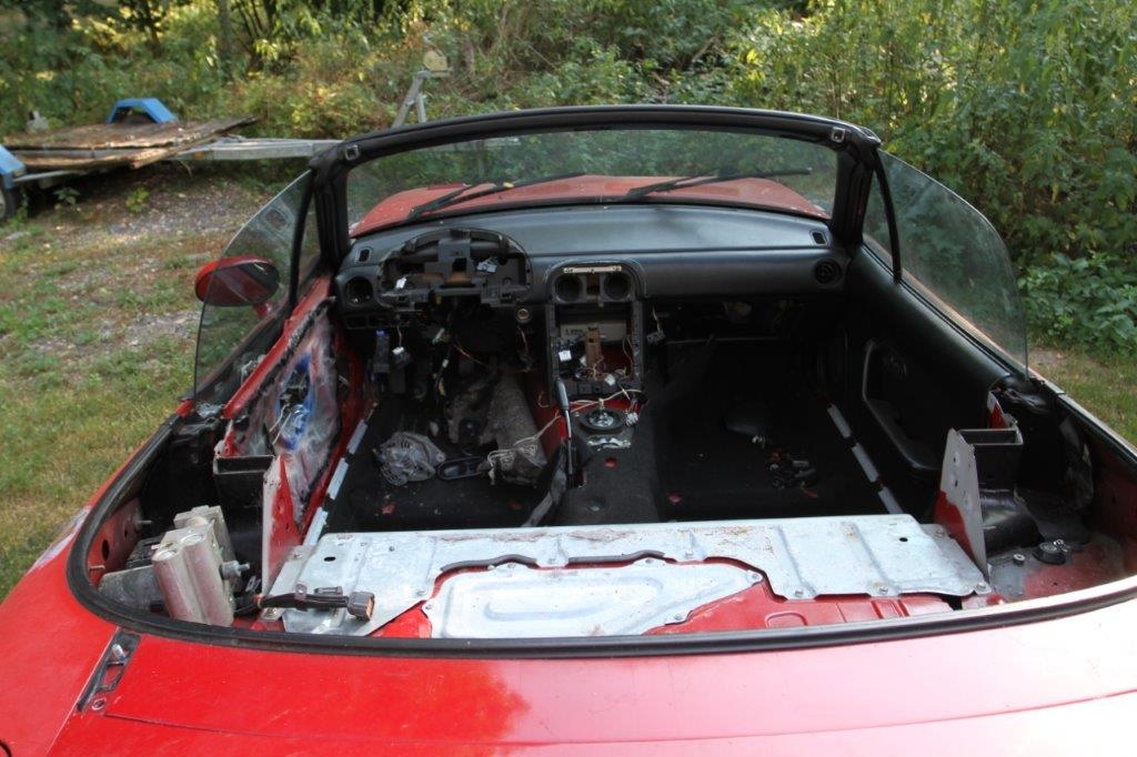

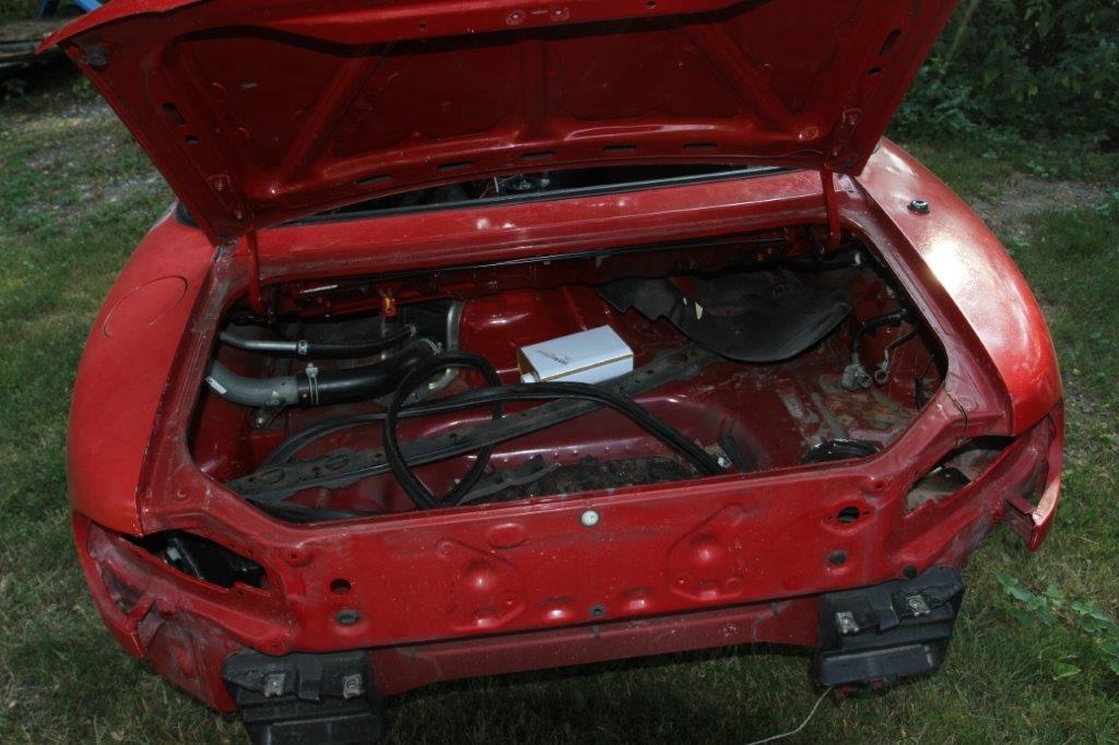

ensuite 1 h 30 avec le décapeur pour virer la couche protectrice du coffre
tout ça pour 570 grammes....il vaut mieux supprimer les pizzas....
Message Publié : Ven 13 Juil 2018, 11:56
Message(s) : 3646
Vaut mieux retirer les crochets de remorquage :D

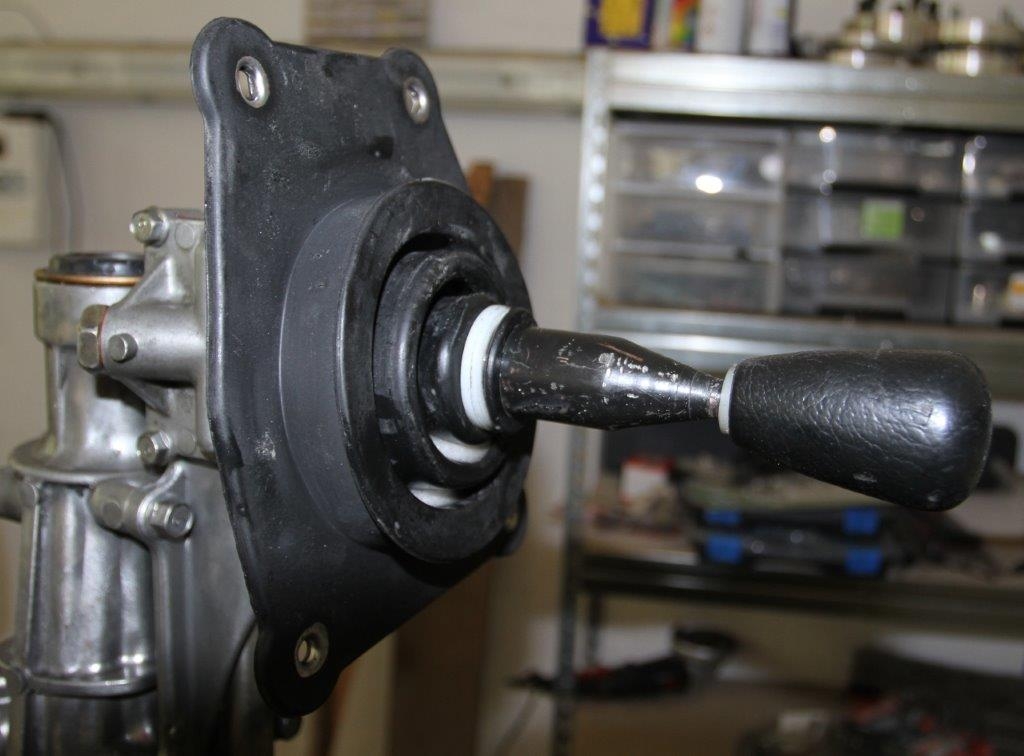

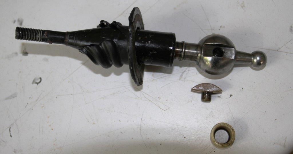

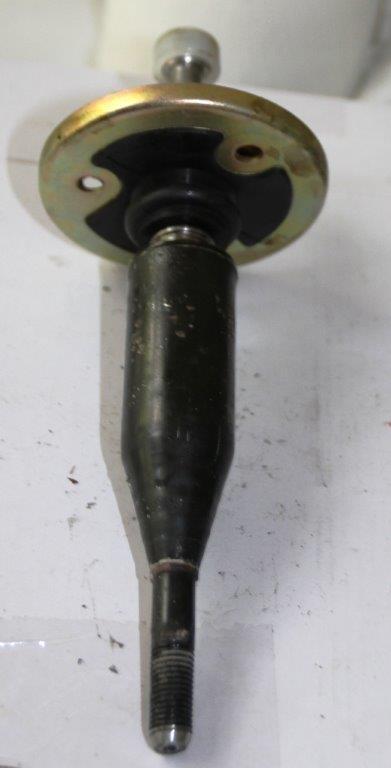

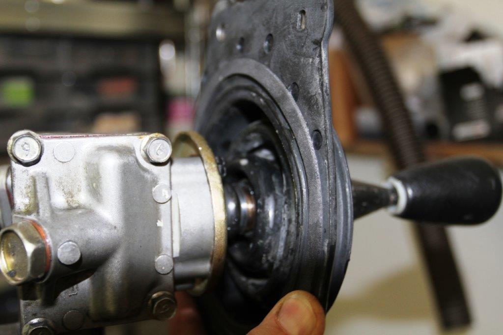

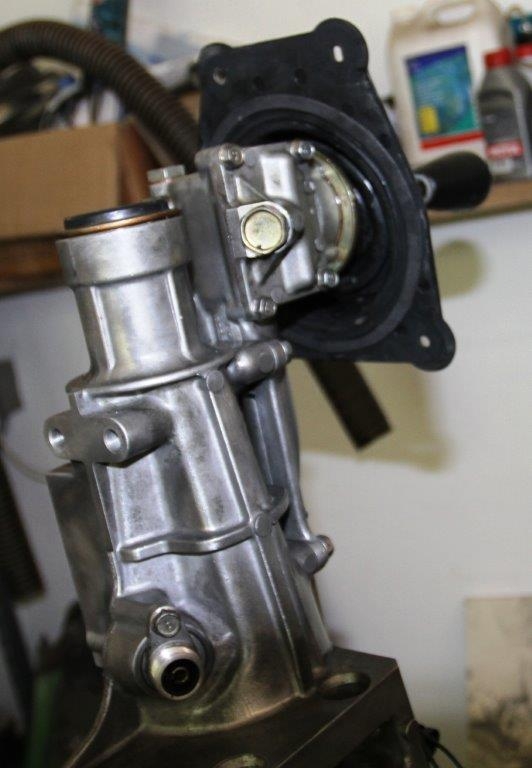

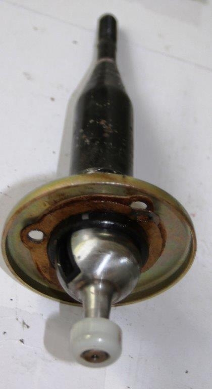

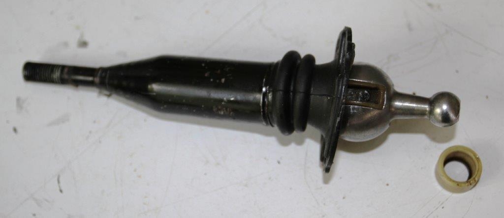

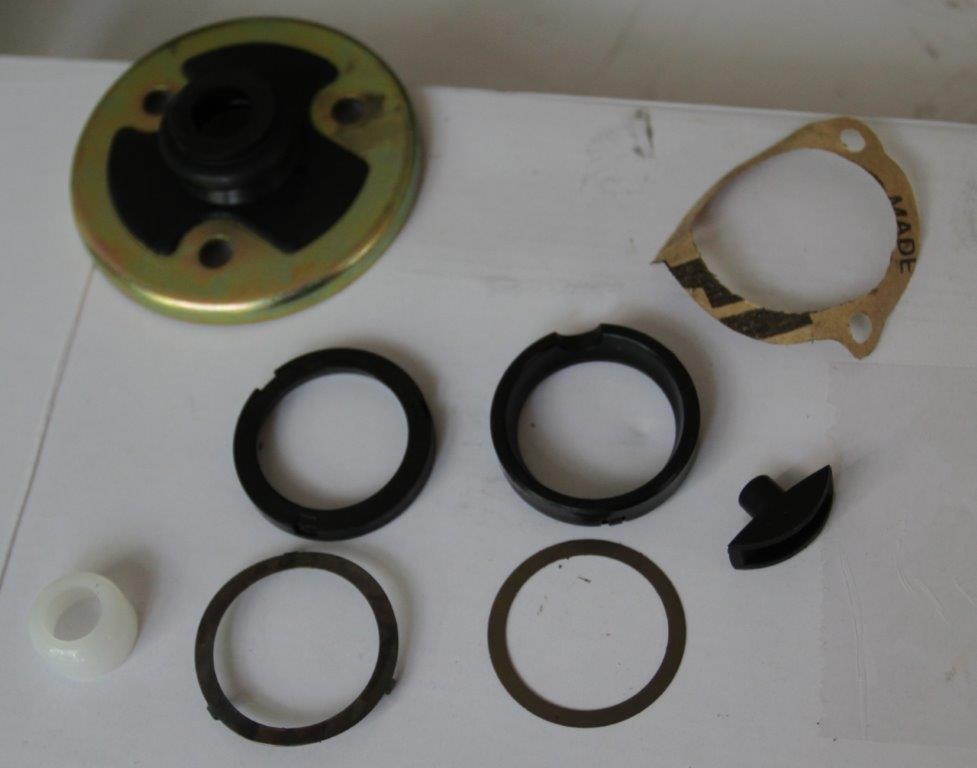

réfection du shifter
Message Publié : Ven 13 Juil 2018, 21:29
Message(s) : 8975
Pourquoi tu as enfiler le dernier soufflet :D
Ça va être compliquer maintenant pour remettre la boîte sur la mimix :P
Par contre conseil perso,vire le joint en carton et mets plutôt de la patte à joint,ça sera bien plus étanche.
Message Publié : Ven 13 Juil 2018, 22:10
Inscription : Ven 2 Mars 2018, 14:06
Message(s) : 147
pour remettre la BV en place je dépose le levier, (qui n'est pas serré) et surtout monté sans faire le niveau d'huile (la boite est debout pour le moment).
pour le joint papier il est monté avec un joint (pinceau), visible sur la photo couleur brune, pour "assurer".

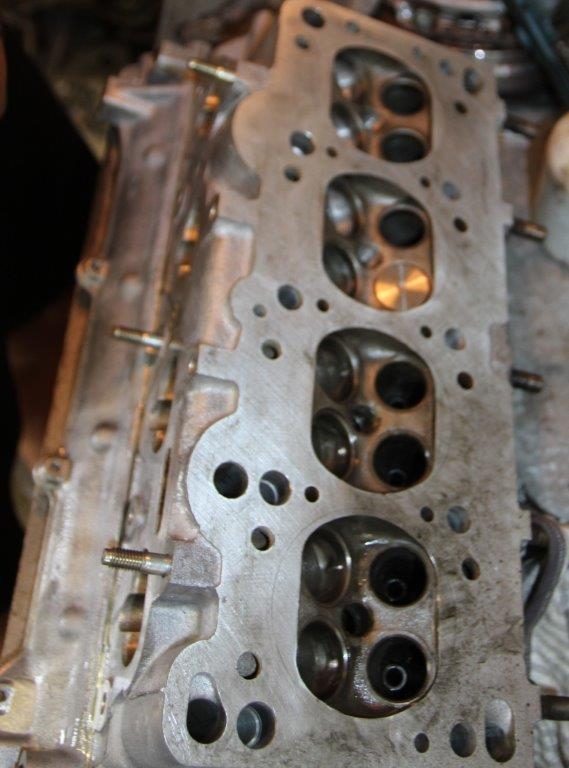

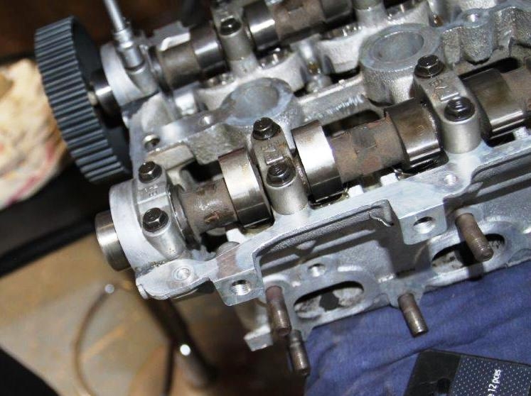

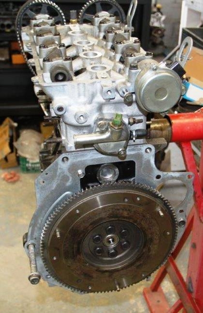

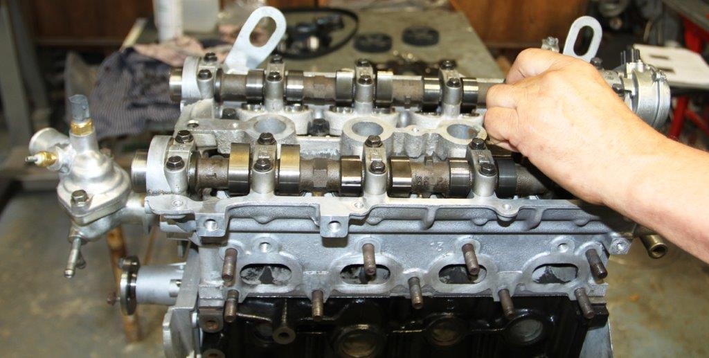

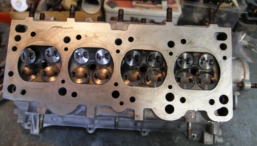

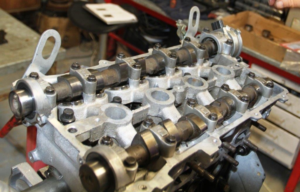

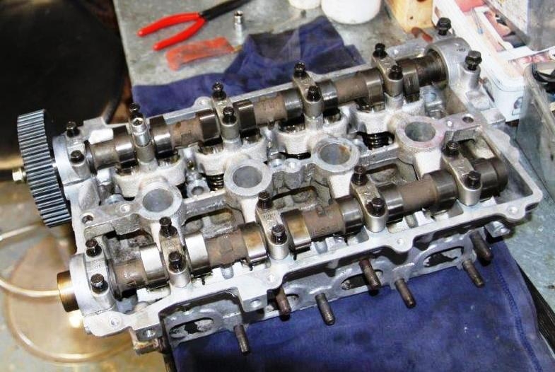

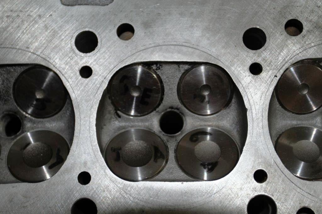

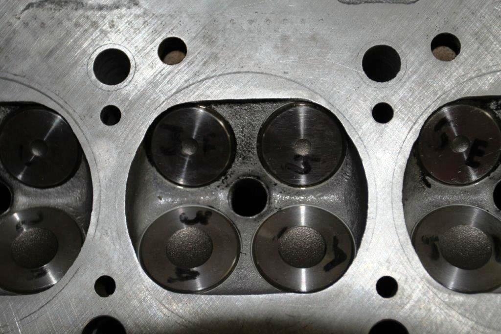

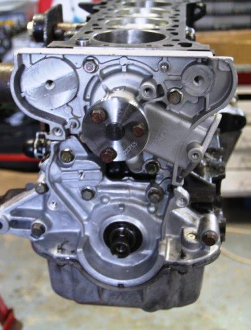

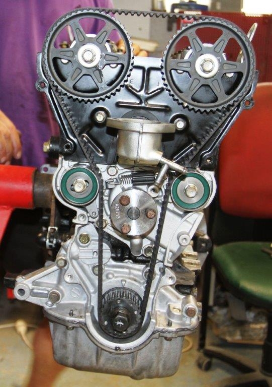

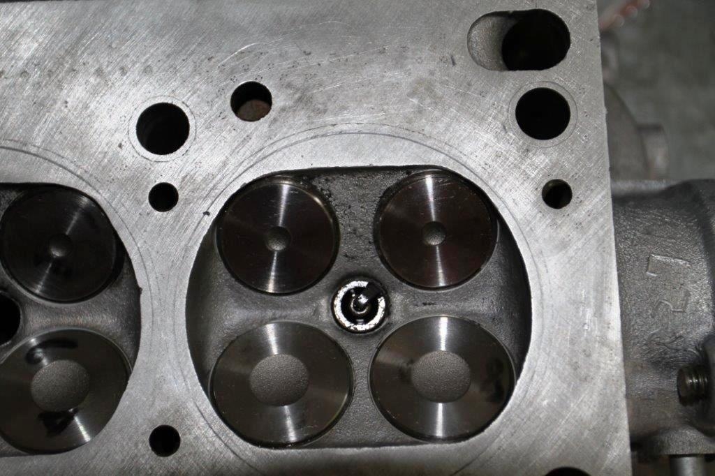

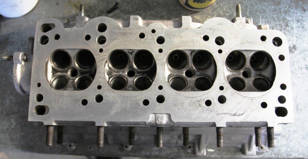

la culasse
en cours... problème de 3 rondelles sous les ressorts perdues au nettoyage donc stand by
Message Publié : Ven 20 Juil 2018, 19:57
Message(s) : 147

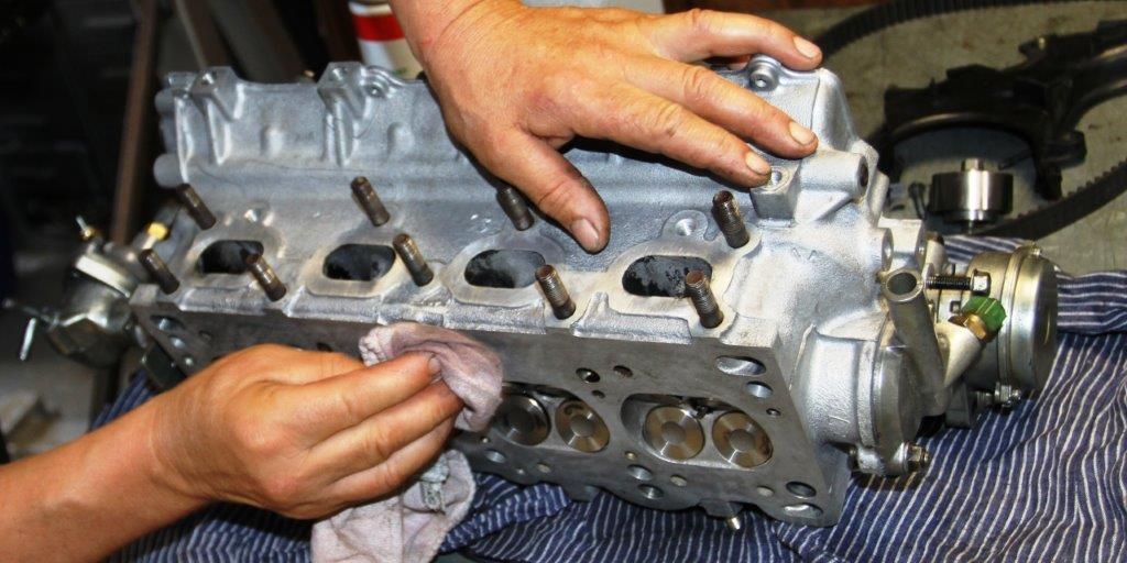

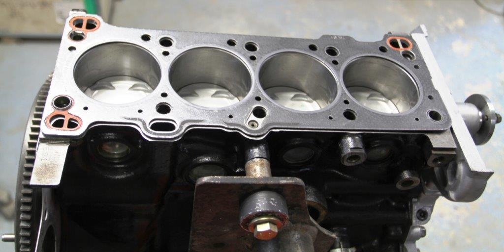

petit soucis de joint de culasse il me faut un joint d'1,5mm d'épaisseur pour respecter le 9,4/1 de rapport volumétrique, et pas de stock donc on tourne en rond, montage à blanc sans joint

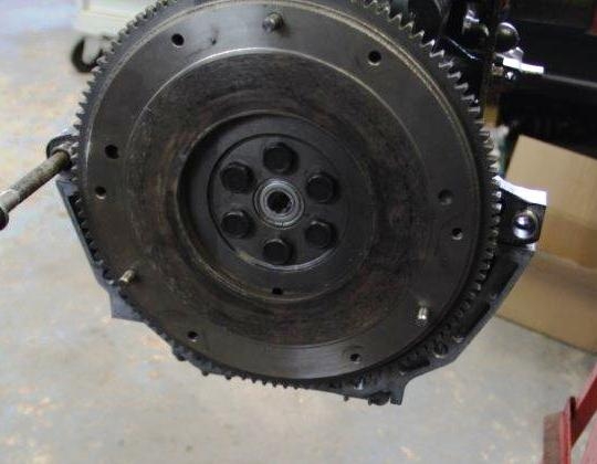

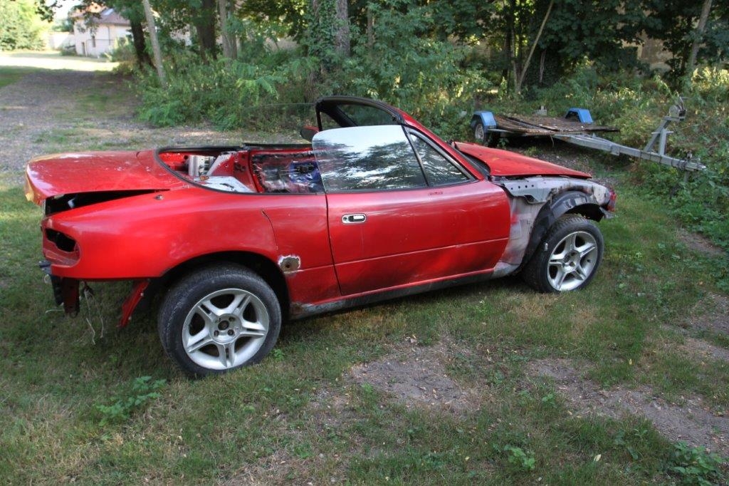

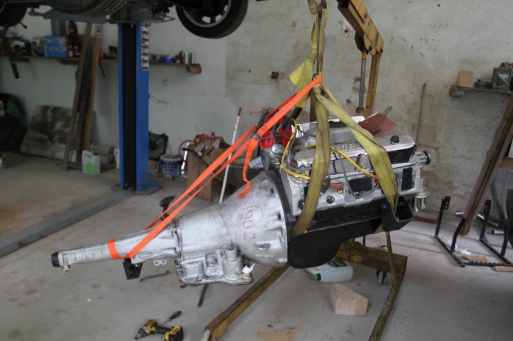

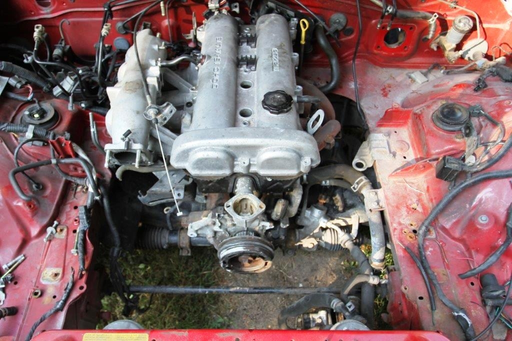

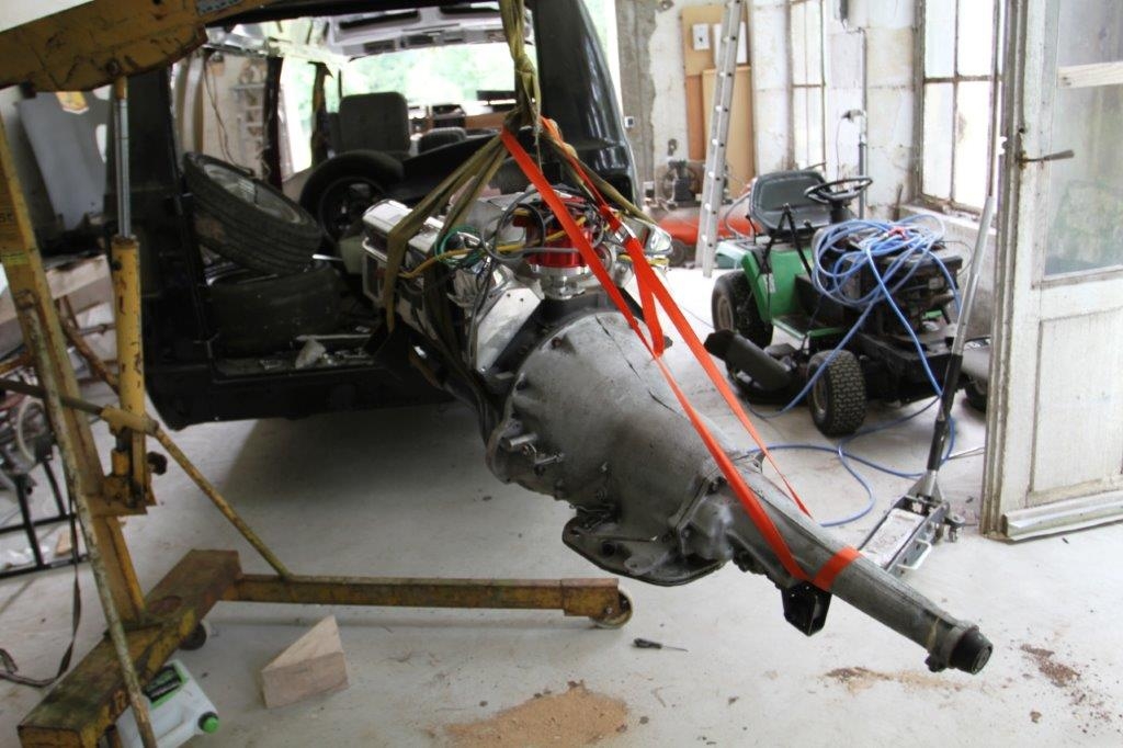

en attendant le joint de culasse, montage moteur boite dans le Dodge...
Message Publié : Sam 21 Juil 2018, 19:38
Message(s) : 7675
Il. Cour dans quel formule le.Dodge? :D
Message Publié : Sam 21 Juil 2018, 19:47
Message(s) : 147
véhicule d'assistance quand il roulera... ;)

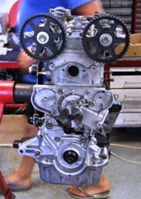

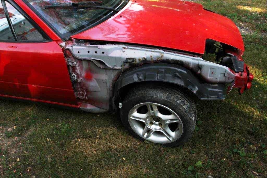

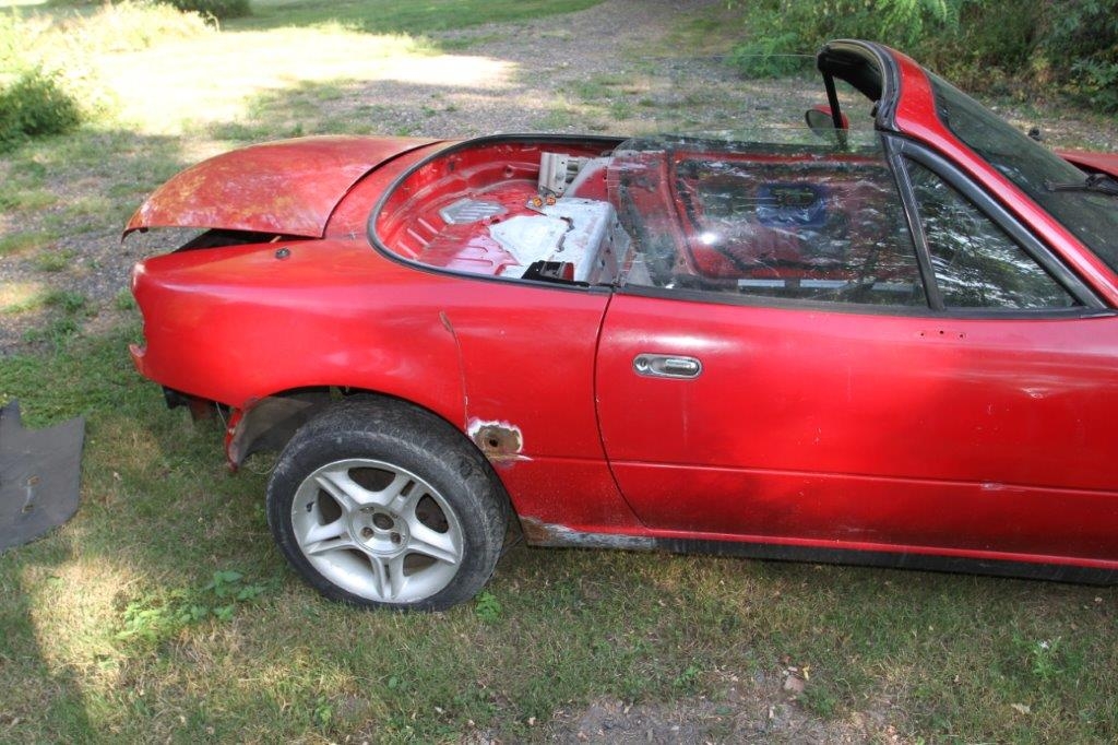

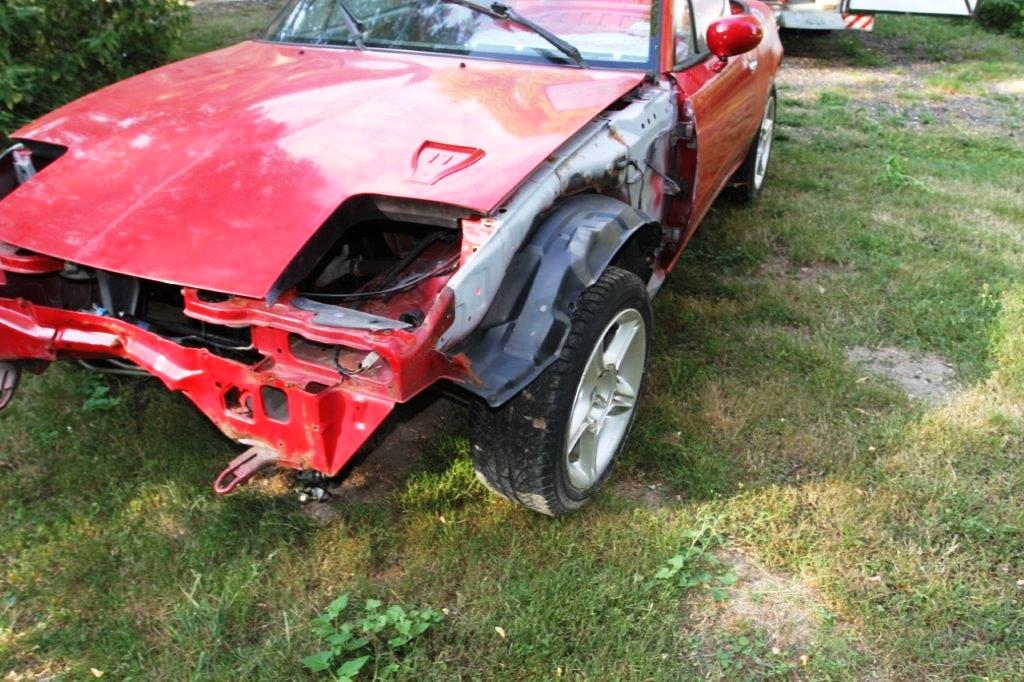

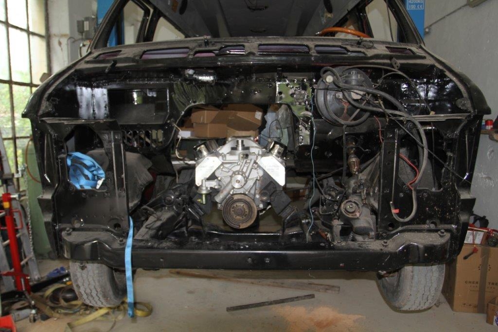

revenons à nos moutons...j'ai trouvé une donneuse d'organes, à moins que .....
Message Publié : Sam 28 Juil 2018, 12:42
Message(s) : 147

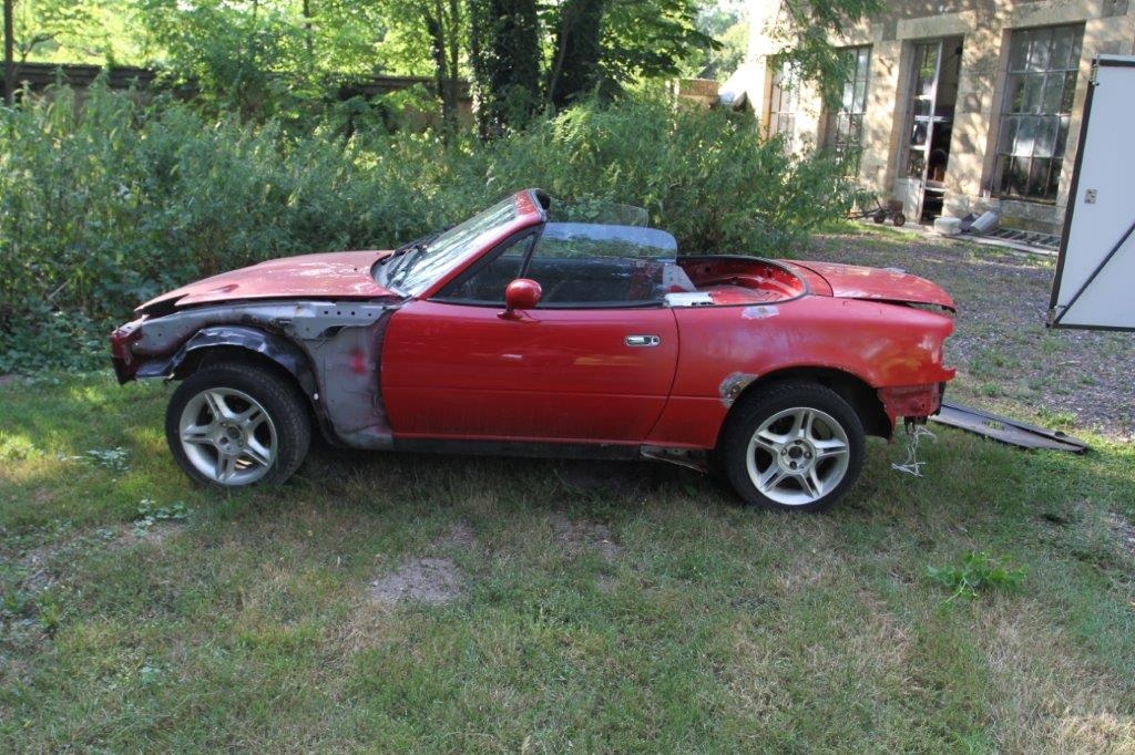

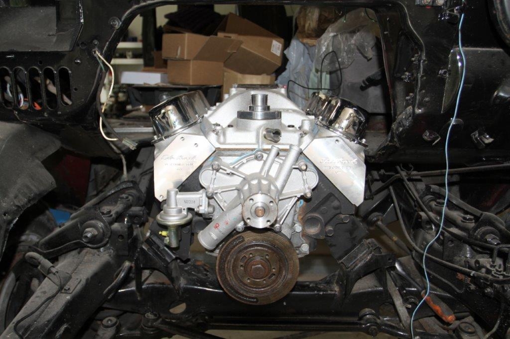

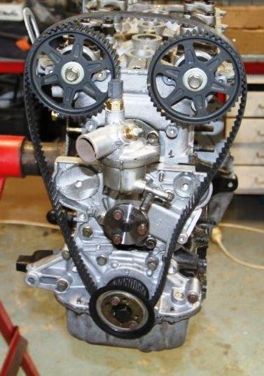

ça n'avance pas aussi vite que j'aimerai, mais ça avance quand même...
