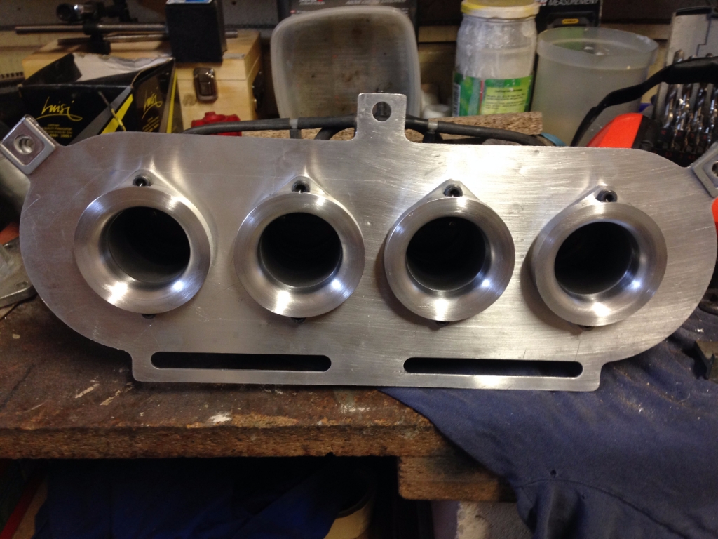

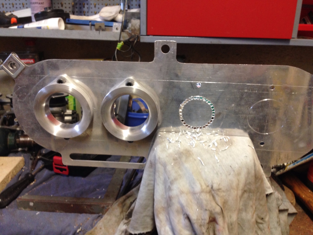

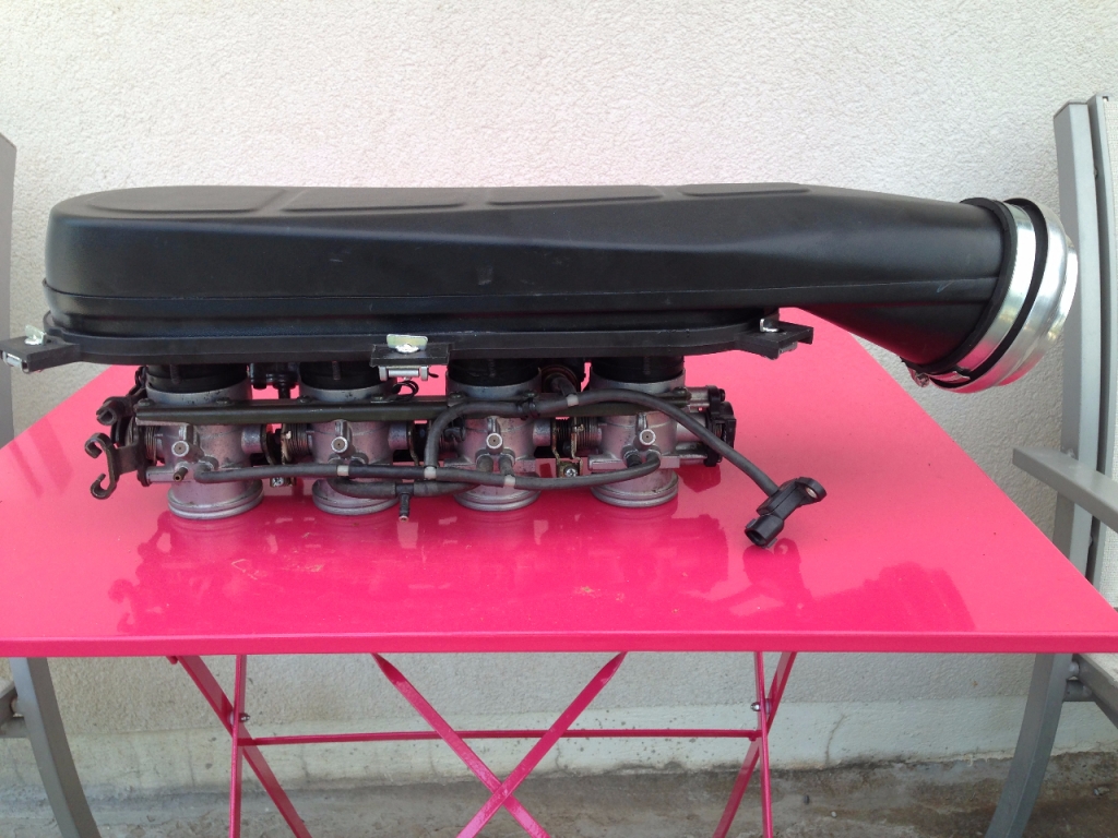

J'ai profité de cette chaleur pour avancer un peu sur le 4pap
Il me reste à commander les durites qui vont bien pour accoupler le collecteur au 4 pap et voir pour l'accélérateur (j'ai peur qu'avec le système moto la course de la pédale d'accel soit trop court).
Je pense que je vais devoir récupérer un partie d'un papillon de mx5.
Pour l'angle des cornets le prob a été résolu car je m'étais planté en mesurant de diamètre intérieur des paps du coup les cornets étaient trop petit et au final on a pu appliquer l'angle préconisé par régis.
J'ai regardé pour alimenter en air les 4 pap par la baie de parebrise et c'est impossible, la boite à air et trop longue du coup j'ai du orienter l'orifice vers le pare choc et je tirerais un BOA du parechoc je pense.
