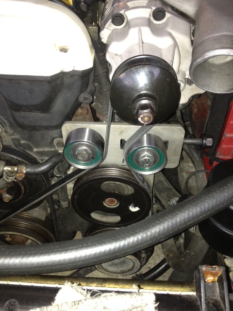

Rassures-moi, ce modèle de tendeur était juste pour la photo ? :aie:
Message Publié : Sam 14 Déc 2013, 23:02
Message(s) : 4436
Localisation : Grand Champ 56
:ttt: je compte bien l'utiliser : la poulie est tirée avec une vis, puis lorsque on arrive à la tension désirée on bloque la poulie avec la grosse vis que l'on voit.
Tu voyais quoi ? un tendeur automatique?
M
MIATA 1.8 R
Message Publié : Sam 14 Déc 2013, 23:30
Message(s) : 8645
Localisation : Rouen
Je vois des galets en plastique, comme sur le tendeur JR d'origine, ce n'est pas rassurant. Il faut privilégier les galet tendeurs métalliques, du type courroie de distribution. Tu n'as pas une autre photo où on le voit en entier ?

J'ai fait la comparaison hier, vu que j'ai un kit distrib qui attend son montage, sur mon support de tendeur BRP ce SONT des galets fixes de distrib :oui:
Message Publié : Dim 15 Déc 2013, 10:33
Message(s) : 8645
C'est celui-ci Marc ? (en fait non) C'est déjà une bonne base mais à upgrader avec les galets de distrib :geek:

Tonioo, tu parlais de la poulie, j'avais pas compris. C'est bien une poulie en plastique que j'ai eu avec mon prmeir support (celui qui allait vers le bas)
Si je comprend j'ai tout intérêt à la remplacer par un galet de distrib, ce que je veux bien croire.
Je ne vois pas l'image :?
Ced.f c'est quoi ton tendeur BRP?(je vais regarder les photos de ton moteur)

C'est good pour l'image, mais en revoyant le tiens, ce n'est pas le même.

Ok ca y est je la vois. Les galets sont effectivement des galets de distrib. La platine est costaud aussi.
