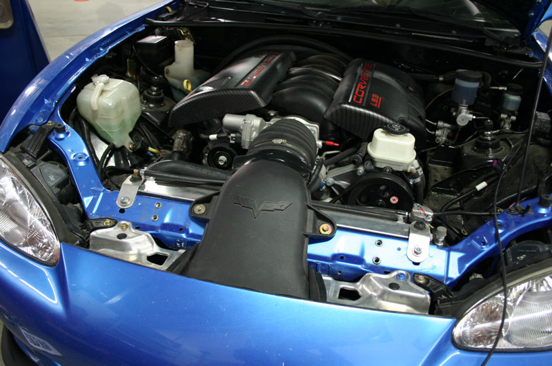

Petite photo de la baie moteur:

Et tu vas oser la sortir ensuite? :ricane:

j'essai justement d'augmenter le rythme afin de pouvoir profiter du soleil en 2015 :)
Bon le bloc d'origine fait un peu tache dans la baie moteur, je vais essayer de sabler et repeindre ce qui est visible (patte de fixation, cache culbu..).

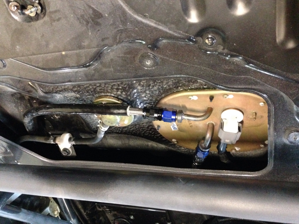

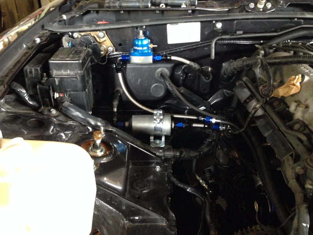

Circuit essence fini à 95% il me reste des finitions à faire (gaine, fixation...)
Le circuit d'embrayage est terminé et le circuit frein qausi aussi (manque un raccord).

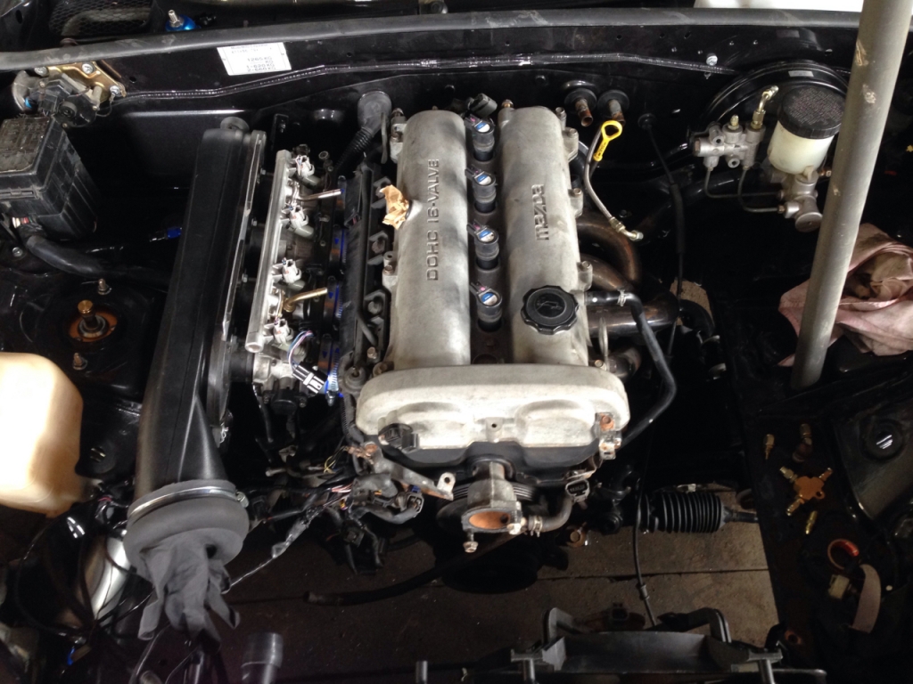

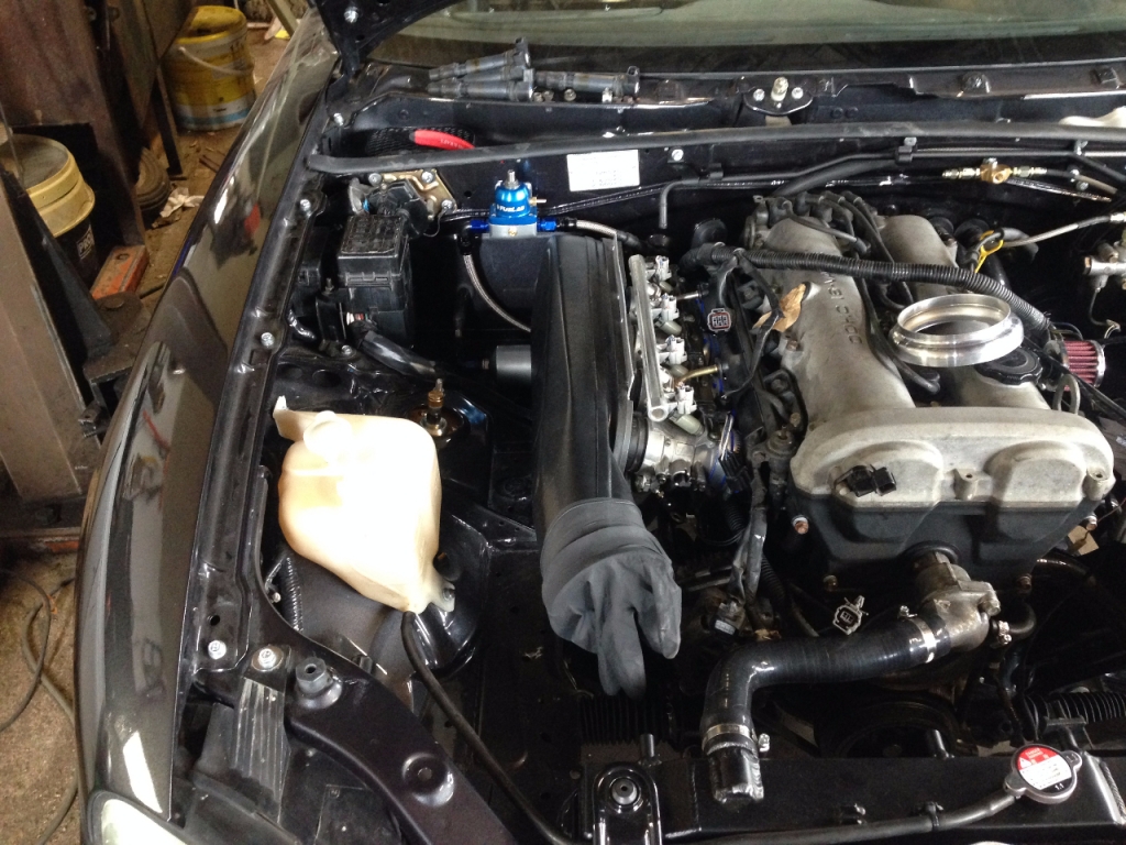

Reste le prob pour alimenter la boite à air des 4 pap... je me demande si le radiateur d'eau de civic ne serait pas la solution pour gagner en place face à la boite.
Il faut également que je bosse sur le câble d'accel....

Départ an6 inox soudé sur la tétine?

Oui oui raccord soudé directement sur les tuyaux de la pompe, je voulais éviter d'utiliser des flex dans la partie habitacle.
Une admission de Xsara Diesel et roule! :red: :D

et je prends ou l'air frais !!! il n'y a pas de place entre le capot et le PC et pas de calandre.
