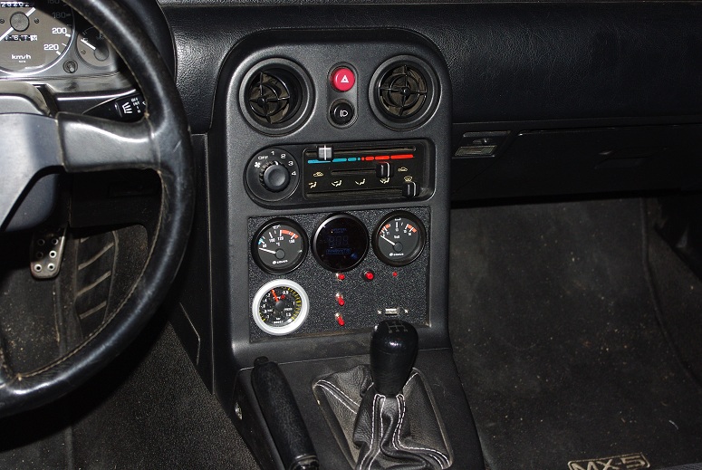

Sinon j'ai enfin fini de tout remonter, ça fait du bien de ne plus considérer sa voiture comme une poubelle rouillée :
:love2:
Et si le soudeur se décide enfin a bosser, peut etre qu'elle tournera cette semaine :woo:

En passant la 3/5 ta pas peur de toucher au bouton de ta LC1?
Ta encore de la marge? je me rend pas trop compte
Ben quand j'avais l'autoradio j'ai jamais touché, je pense pas que ça change au contraire, l'autoradio ressortais pas mal de la console, et là la plaque est 1cm à l'intérieur.

Elle est bizarre ta console de jeux..... :D
C est une extension de gran tourismo ?
