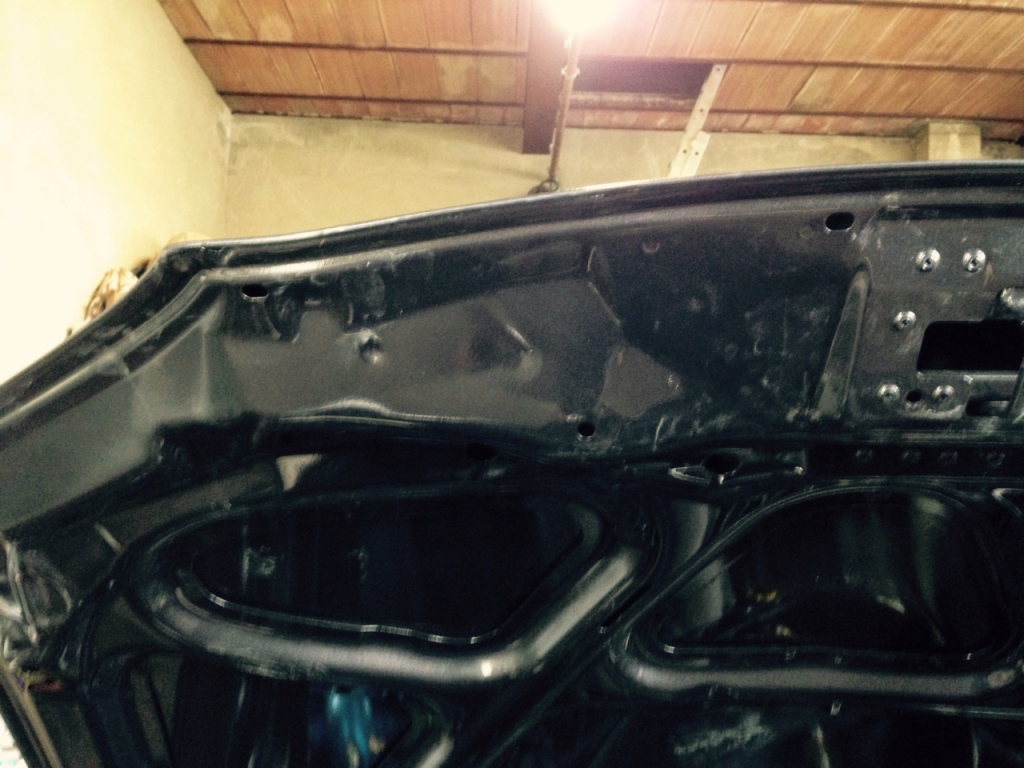

Oui c'est toujours étonnant de voir cette prise d'air sous le capot de V8 FM. Je me demande d'ailleurs comment est verrouillé le capot, il n'y a pas de fermeture autre que celle d'origine qui a disparu :?

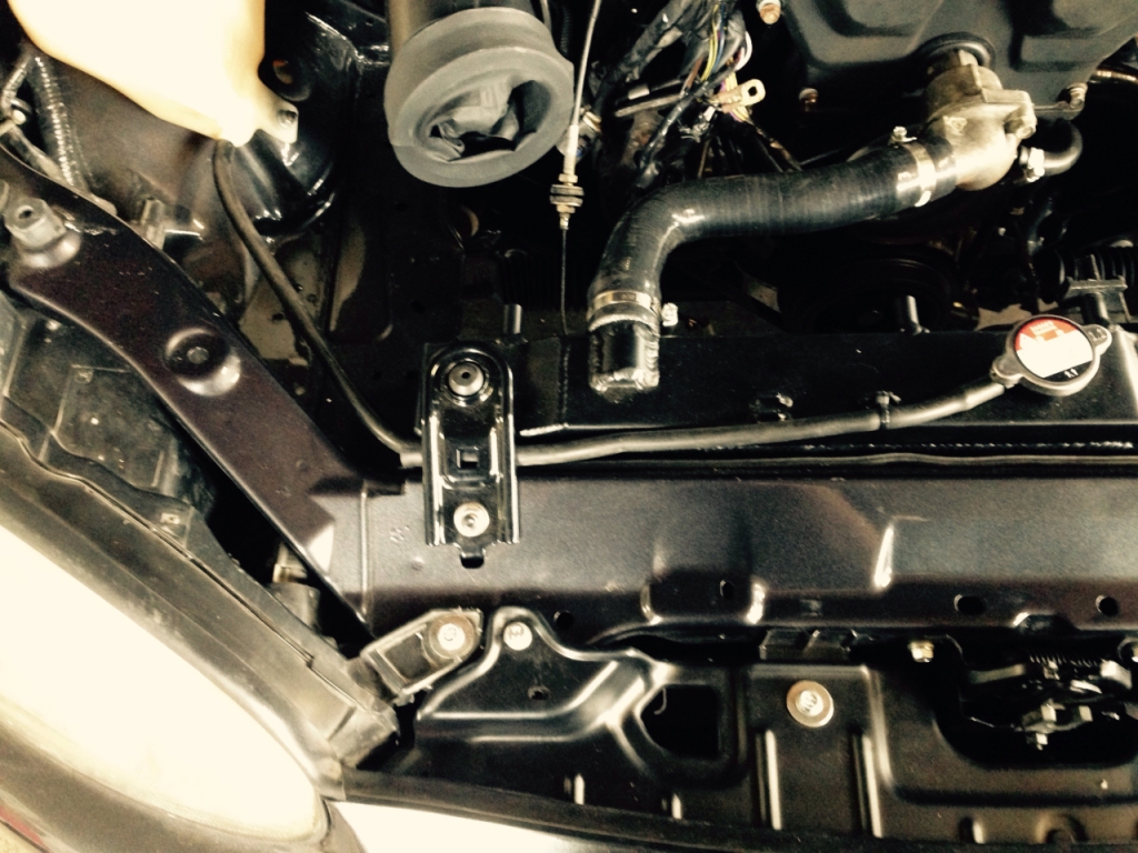

Sinon modif de phare droit avec conduit à la place de la
Veilleuse?

j'y ai pensé mais passe pas le CT :(

pourquoi ne pas passer comme mon circuit d'échangeur ?
suffit de découper légèrement le support de phare pour te retrouver devant le radiateur
Sauf qu'au lieu d'y mettre un échangeur, tu peux mettre un support et il prendra l'air frais

J'ai étudié le truc ce matin.
Un prise d'air passerait entre le feu passager et l'ouverture de capot si je coupe une partie du renfort de capot.
Je pense partir sur cette solution et prendre l'air entre le radia d'eau et le PC par le haut.
Ca me permet de conserver une section d'alimentation de la boîte à air importante (110mm l'entrée de la boîte).

attention aux vibrations ... le moteur étant mobile .... et le capot normalement assez fixe :aie:
Message Publié : Dim 16 Août 2015, 13:31
Message(s) : 6981
Il y aura une gaine souple entre la boîte à air et la prise d'air et à terme le moteur aura un amortisseur pour limiter les mouvements latéraux (un amis adapte des amotos de vélo réglable sur ces voitures de course donc full réglable, je trouve d'idée bonne).
