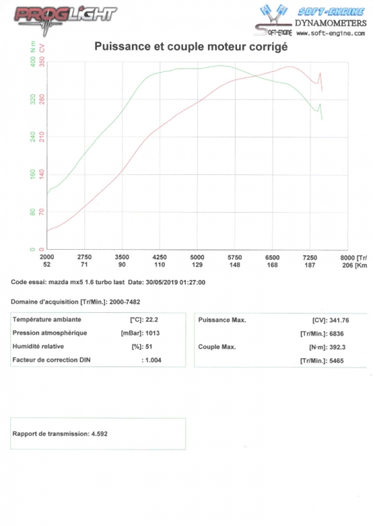

Avant qu'il prenne feu celui-là... Ya de la marge:
70m.kg!

Quelle soirée mes amis!

pas de bbq, quelques bières (vraiment peu: on vieilli), du poulet qui arrache les lèvres, la langue, la tête et les yeux...
pis çà:

Rapelle moi, tu as quoi comme boite et embrayage ?
Parceque ma ca va etre violent :aie:
NBfl Silver Blues - 2003 - 1.8 - Bleu métal
M240i cab
Message Publié : Jeu 30 Mai 2019, 11:21
Message(s) : 1829
Bidisque compclutch. Le kit de 949racing/supermiata.
Bv5 de NA.
Clairement va falloir trouver une solution pour la bv ou descendre les perfs pour éviter de se la prendre dans les dents. Pendant le dev de la bv de remplacement : refroidisseur d'huile.
