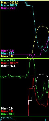

Démarrage a froid Image
C'était bien ça, le cranking RPM, je l'ai passé à 300 et revenu aux valeurs de cranking pulse, priming pulse et after start enrichment de la carto d'origine de la DIYPNP et elle a démarré presque tout de suite (0,6 secondes pour etre précis, merci les logs :D ).
Donc probleme résolu.

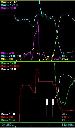

Petite comparaison entre les deux logs pour illustrer mon propos,
La premiere avec le cranking RPM à 200 :
On voit que la courbe de pulsewidth (rouge) qui correspond au temps d'injection bouge pas mal, alors que normalement pendant la phase de cranking elle est censée rester fixe a ce qui est défini dans la table de priming pulse.
Idem pour l'avance à l'allumage (ligne blanche) qui est assez haute a 18°
Et on voit que les RPM ont vraiment du mal a décoller (courbe jaune)
Et là avec le cranking RPM à 300 :
La pulsewidth reste stable dans la phase de cranking, idem pour l'avance on voit bien le palier que l'on retrouve aussi sur les RPM.
Et la phase de cranking est beaucoup, beaucoup plus courte, avec des RPM stables.
