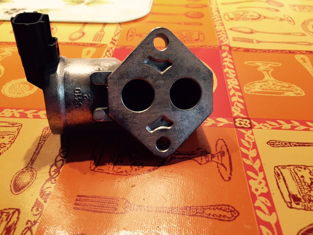

Encore plus simple...
J'ai démonté une EV de ralenti d'un papillon qui traitait.
Je vais tarauder les orifices, mettre des raccords annelés pour du tuyau de 10 intérieur et je relie d'un côté à un de mes collecteurs (celui de l'assistance de freinage surement) et de l'autre côté je le relie avant papillon (surement sur ma place de la boite à air).
