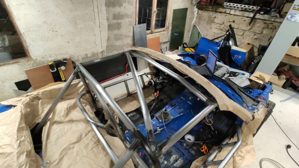

préparation arceau et masquage

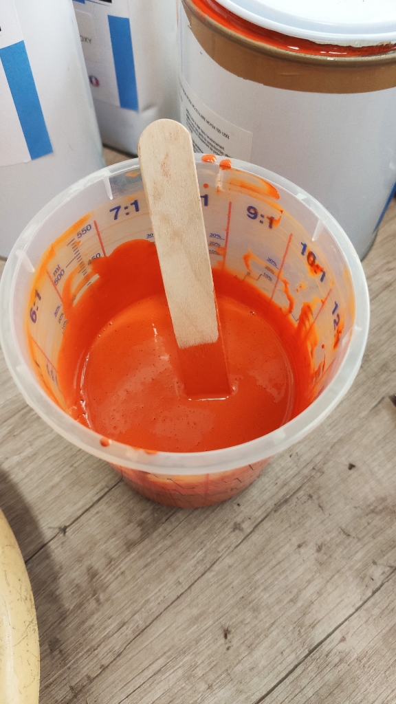

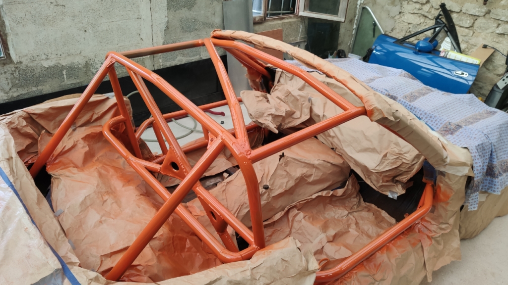

orange pétard
arceau en couleur
modification de toute la ligne d'échappement. Elle est maintenant plus haute et permettra de rouler bcp plus serein.

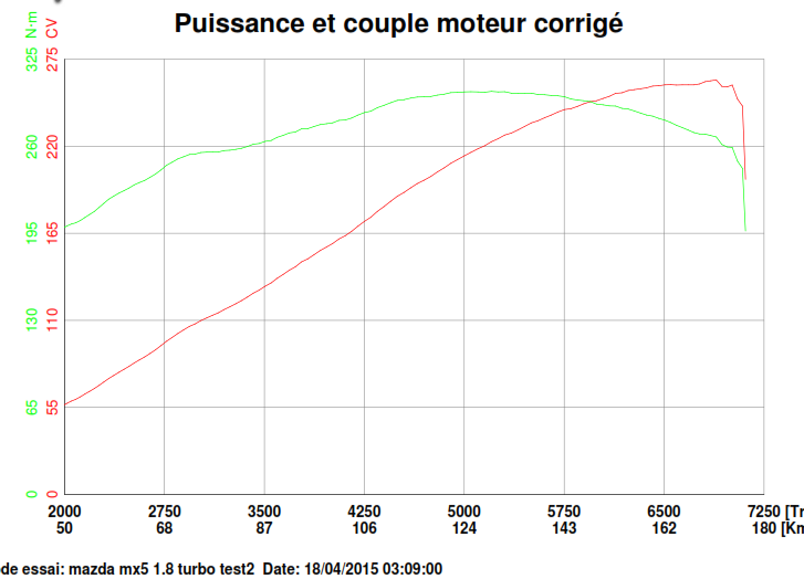

Pour info: au banc mon 1600 sortait 275cv à 0,8b. Comme quoi un atmo qui respire + sural: ca envoie du gros!!!
Pour rappel, ce qu'il est possible de faire avec un kit type FM 2560R, config pas délirante:
A l'usage sur route, avec 0,6/0,7b de sural: sensation d'avoir un gros moteur atmo sans le caractère explosif à l'excès que l'on peut avoir avec certains "gros" montages turbo (et là je ne parle pas de ON/OFF!). C'est ce que tu cherches je pense...

Marche pas mal ton moulin.
Je suis a 269cv avec 0.8b et j'ai un 1.8!
Tu as quoi comme AAC ?

ça claque bien le orange !

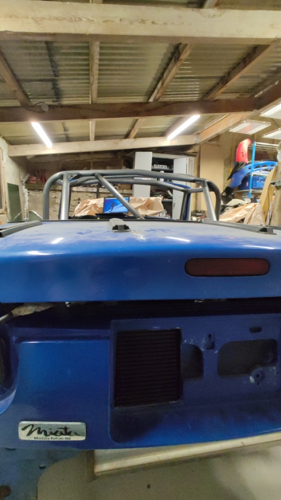

Sous la tonne je voulais...Image
Message Publié : Ven 17 Jan 2020, 09:16
Message(s) : 9957
10% sous la tonne, c'est beau ! :woo:
ça me donne une idée de ce que doit peser ma Bianca :red:
Message Publié : Ven 17 Jan 2020, 11:02
Message(s) : 7671
si elle est encore comme sur la dernière photo tu triche! :P :D
