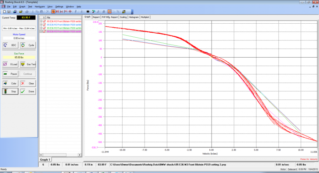

c'est ce que j'avis cru comprendre pour le réglage des PSS9...
Neobob22 a écrit :
c'est un peu paradoxal avec :
En fait, ce que je voulais dire c'est alors que le bilstein qui propose 9 positions de réglage, les utilisateurs avaient l'impression de n'en avoir que 2 ou 3 positions à cause du manque de précisions du système..c'est ce qui a entraîné une certaine réputation des PSS d'être "on/off"mais il semble qu'il y ait une seconde version du réglage.
Par ailleurs, n'étant pas Senna, je ne suis pas sûr de pouvoir faire la différence entre la position 4 et la position 7 sur 20 positions possibles... c'est pour ça que "5 positions"me semble permettre une certaines linéarité tout en offrant suffisamment de différence entre chaque position pour que cela soit sensible pour un péquin moyen. La condition étant que la différence entre chaque position soit linéaire. Hors il s'avère que c'est pas simple d'avoir des réglages linéaires sur des amortos "accessibles"...

des images de PSS9 (certes pour M3) testés par FCM...
on voit bien pourquoi les utilisateurs parlent de réglagle on/off malgré les neufs positions... ici le sujet un peu plus expliqué :dyno PSS9 pour M3
