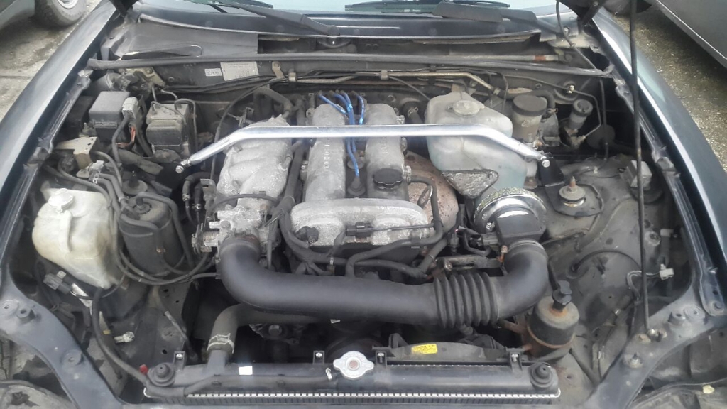

et une barre stab.

il faut quoi encore pour un peu rigidifier le châssis ?

prendre une S2000? :P ....... nan sérieux roule et tu rajouteras du lest lorsque tu n'amélioreras plus ton chrono ;)

ça c'est une barre anti rapprochement, pas une barre stab.
et ça doit pas être la plus rigide qui soit...
sinon, rollbar, door bar, barre anti roulis, frame rail, butterfly, voila ce qui apporte pas mal de rigidité.

exact.. l'boulet... j'pensais à autre chose en écrivant et hop
Je cherchais surtout des modeles/liens correspondant pour la mx5

Je confirme qu'une MX5 est déjà bien cool à conduire même d'origine.
Sinon pour rigidifier le châssis, après cette barre anti-rapprochement je partirais sur les barres anti-rapprochement inférieures, puis barres anti-roulis un peu plus grosses.
Puis par la suite roll-bar (ou cage?), butterfly...
et un hard-top ? :P

Oui un bon arceau arrière, des renforts de longeron, ça va déjà pas mal.
Une grosse barre antique roulis avant.
Par contre c'est dommage d'avoir abîmé le pare choc avant, même si il l'était déjà un peu avant. :(

Arceau et Frame rails en plus de la barre anti rapprochement à l'avant.
Il y a beaucoup à faire sur le châssis avant d'attaquer le moteur.
Pense également à modifier ton arrivée d'air. Le KAD en place ne prend que l'air chaud du collecteur !
