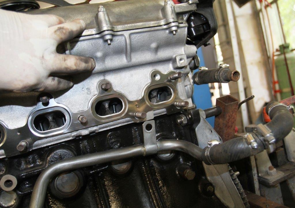

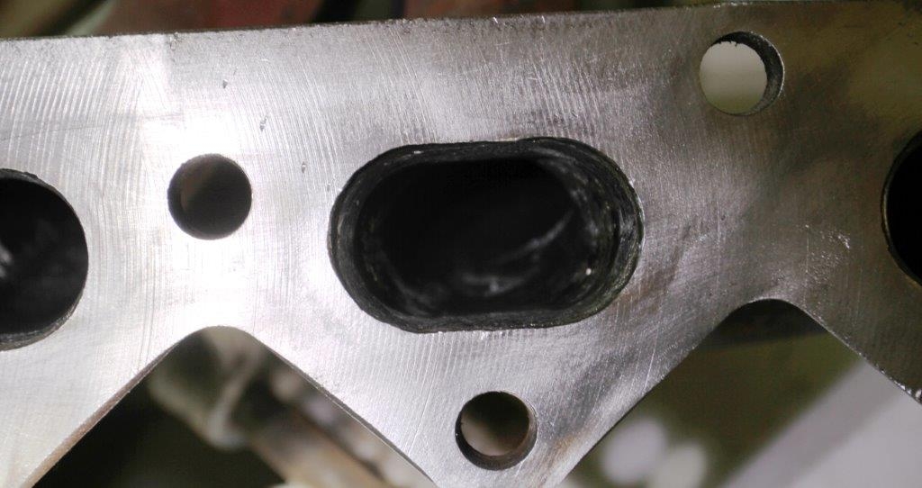

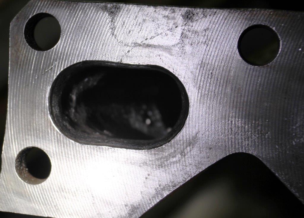

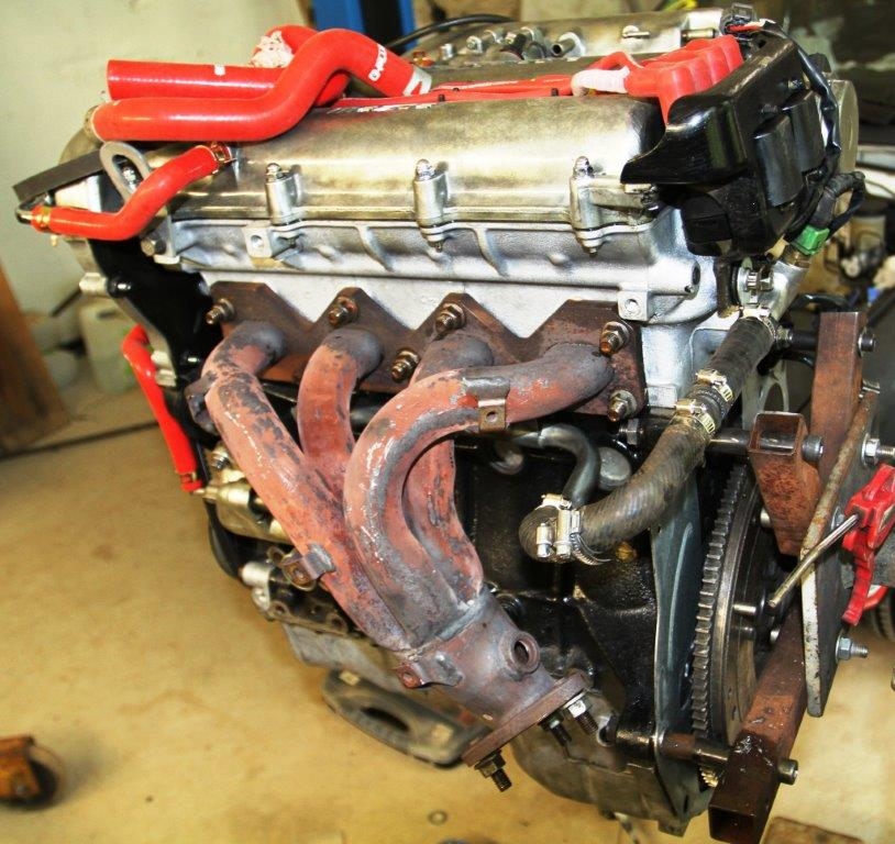

Les préparations sont très limitées, donc suppression des surépaisseur sur les soudures échappement.
Message Publié : Jeu 2 Août 2018, 09:06
Inscription : Ven 2 Mars 2018, 14:06
Message(s) : 147

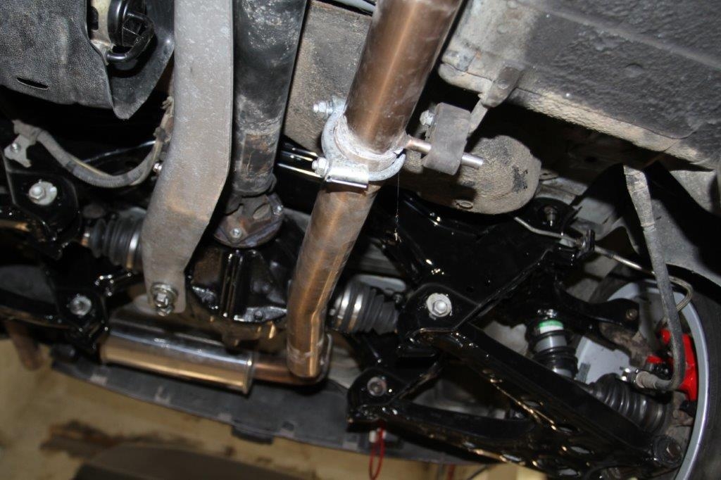

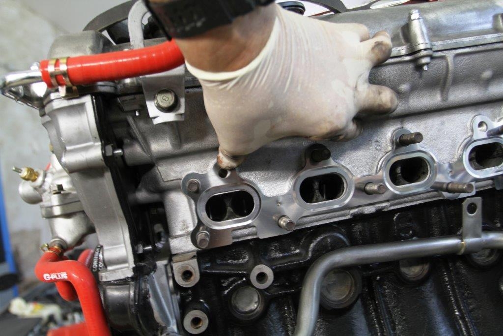

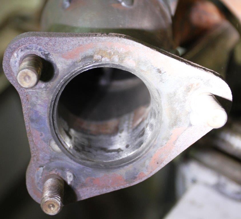

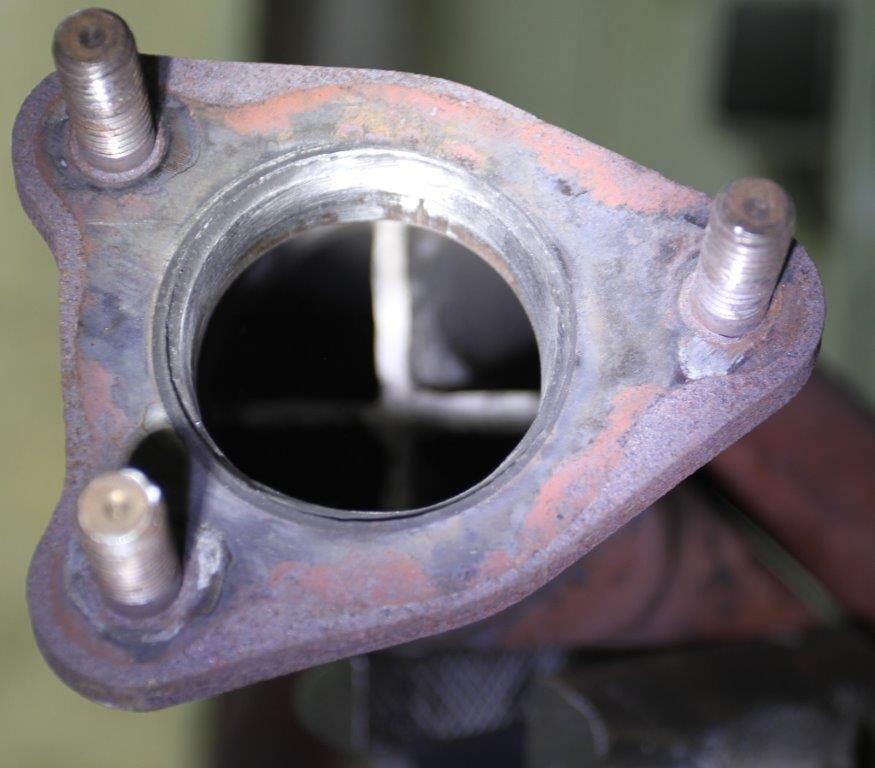

Vérification de l'ajustage du joint d'échappement (il est autorisé de l'ajuster, mais ce joint est bien donc montage.

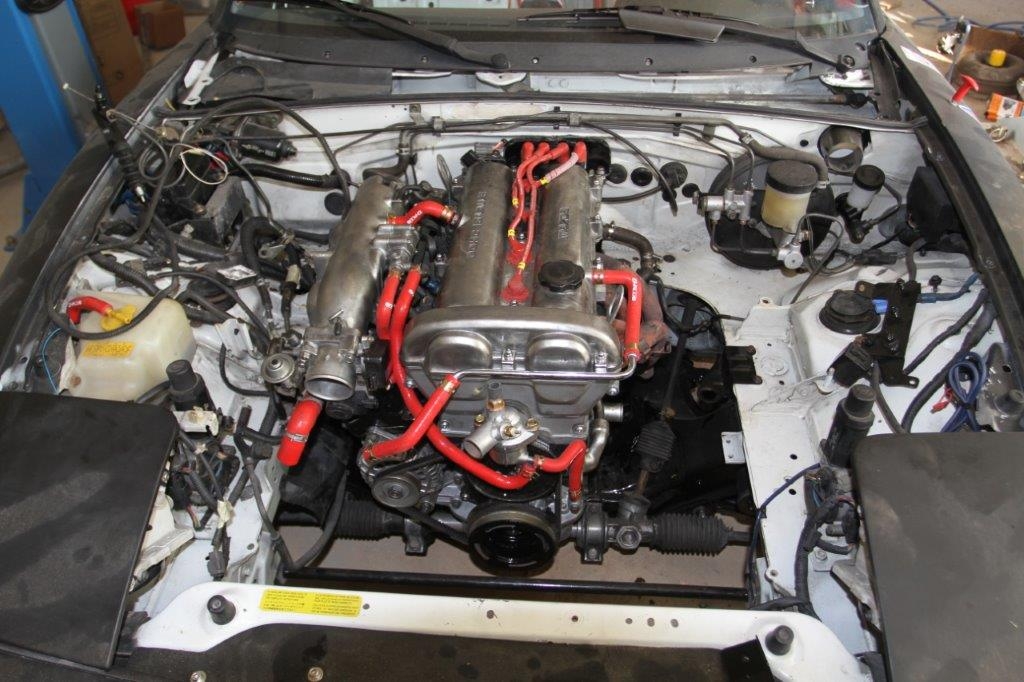

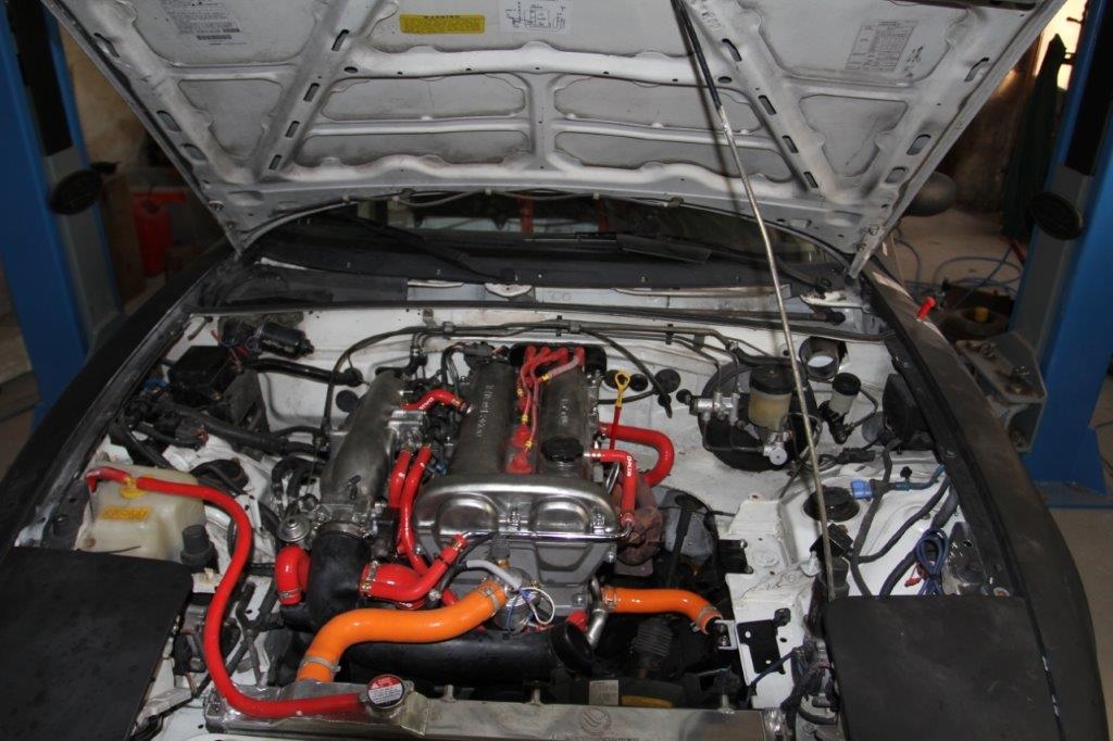

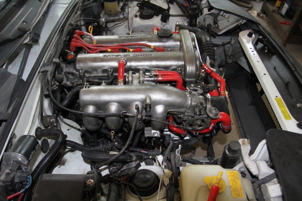

petit à petit l'oiseau fait son nid....
Message Publié : Mer 8 Août 2018, 06:21
Message(s) : 147

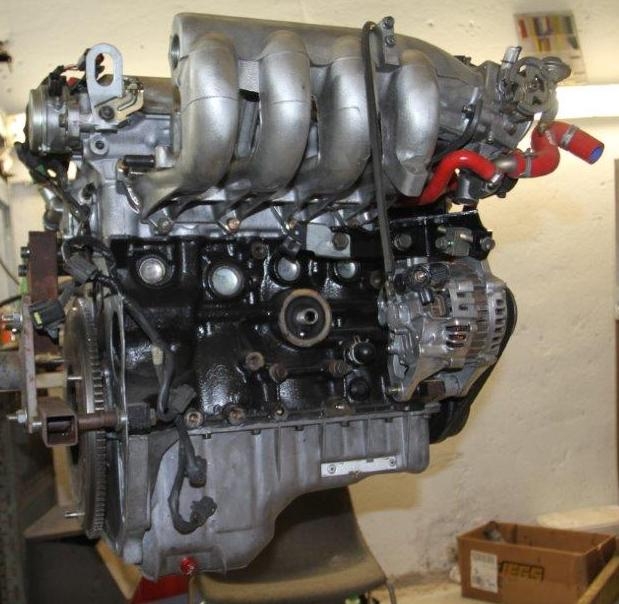

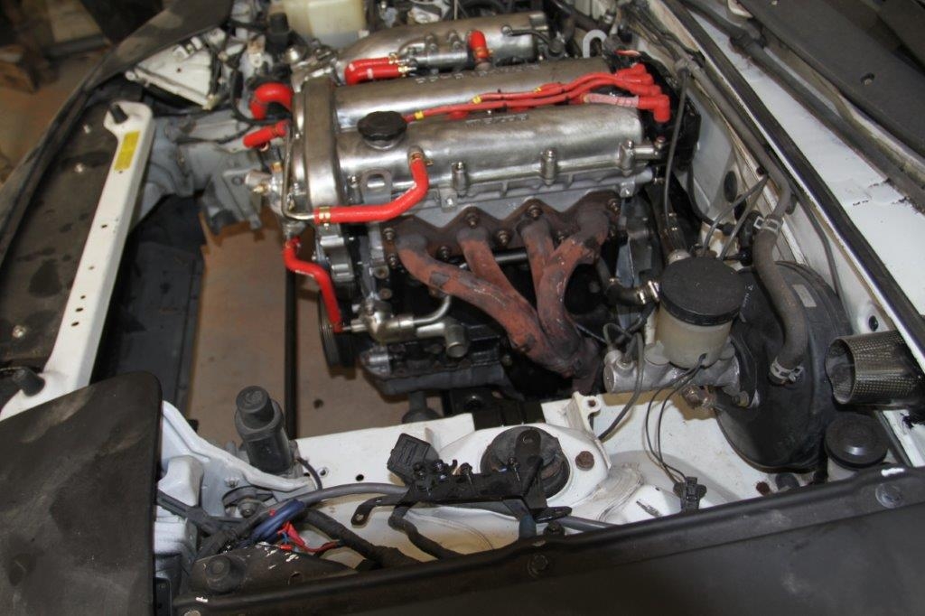

ensuite assemblage BV et moteur et là, grand moment de solitude... pas de photos malheureusement, j'ai quasiment mis 10 h ...avant de comprendre que ce n'était pas l'alignement de l'embrayage qui n'allait pas, mais tout simplement les cannelure du disque d'embrayage qui étaient très légèrement (peut être quelques dixième de mm) trop épaisses pour l'arbre de la BV....ajustage à l'outil et mise en place en 10mn....grrr...
ensuite mise dans le châssis...
Message Publié : Mer 8 Août 2018, 06:28
Message(s) : 147

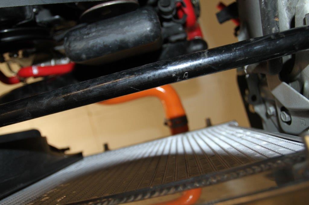

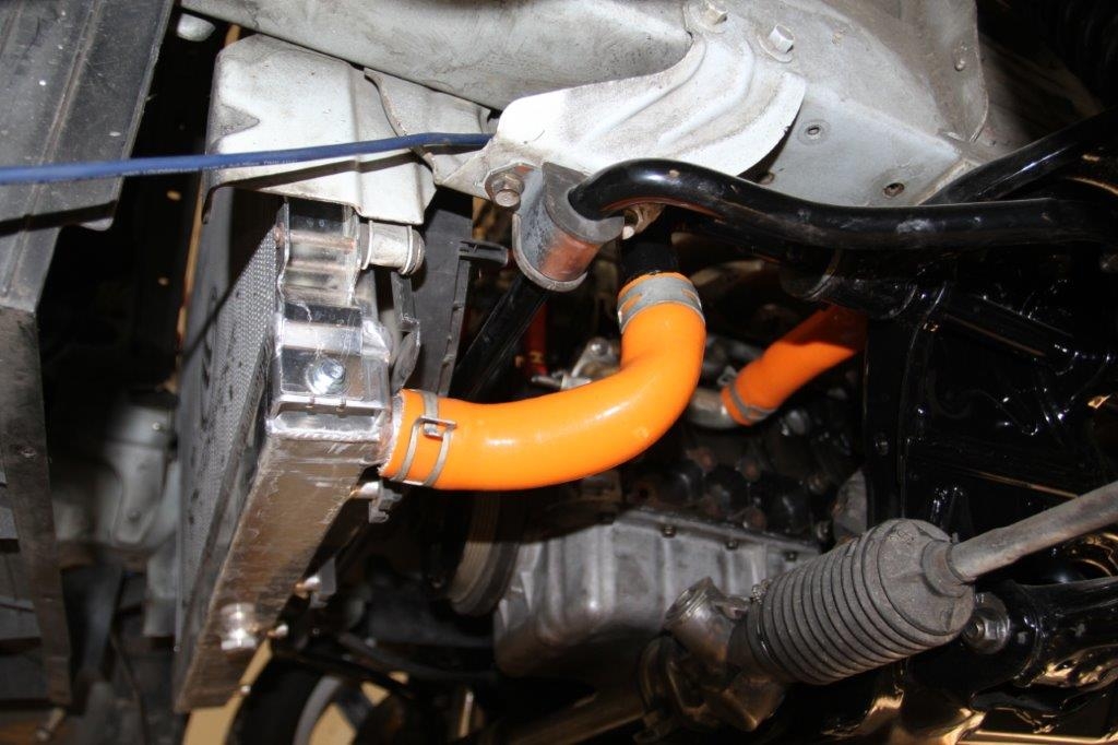

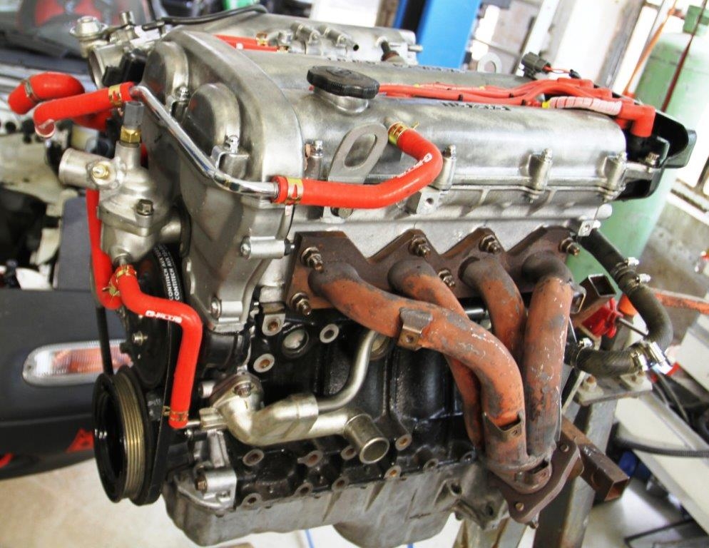

radiateur....
échappement...
capot
encore un peu de taf mais le plus dur semble fait... :D

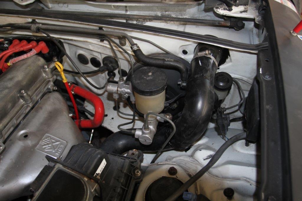

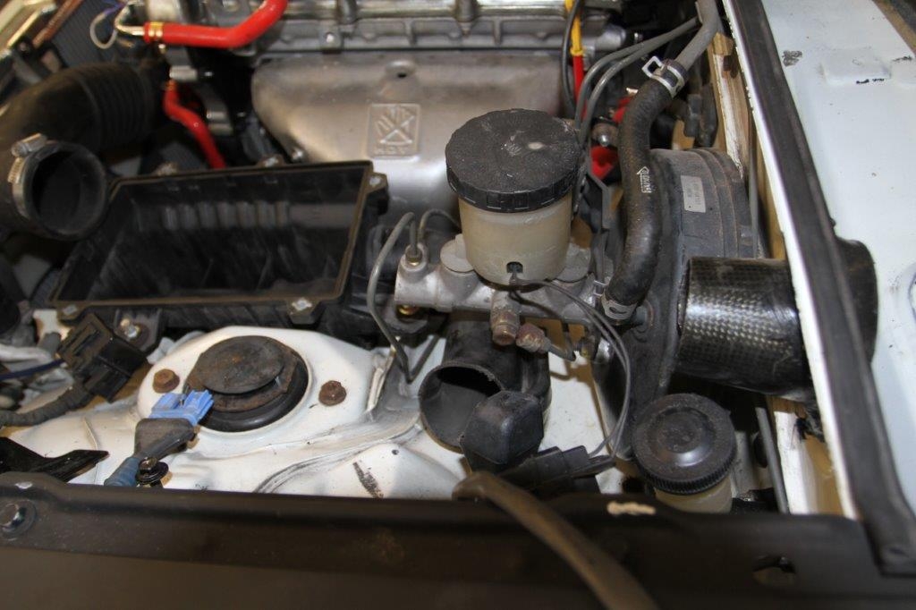

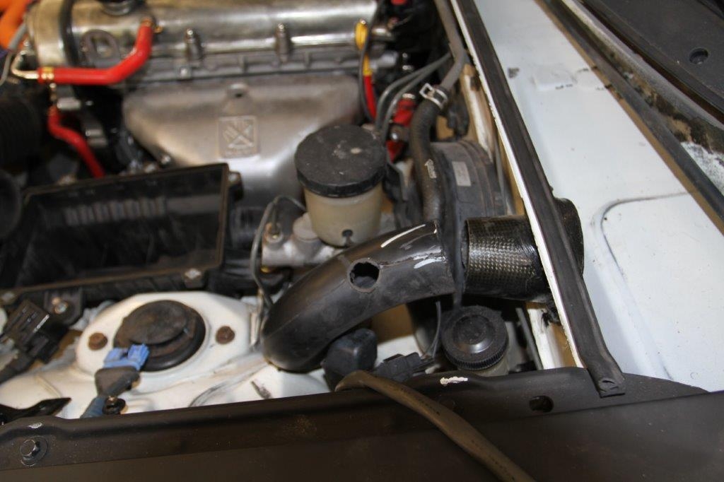

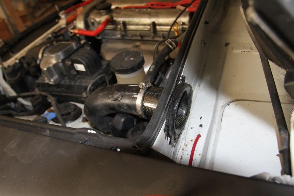

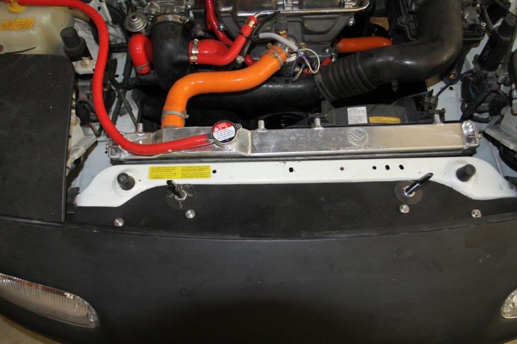

oui et ce matin debout à 6 heure (fait suer il fait encore nuit maintenant les jours diminue...) modif des attaches capots avant qui ne plaisaient pas aux contrôleurs FFSA ...et ensuite montage de la boite à air et modification de la prise d'air pour faire un peu comme les copains qui mettent un boa de diamètre 65
modif que je n'avais pas faite avant Dijon, car le règlement ne me semblait pas clair pour cette modif.:
4.6: Boite à air:
La boite à air doit rester d’origine. Le filtre du kit doit être monté en lieu et place de celui d’origine.
Diamètre papillon des gaz : ø55mm
Une tôle pare chaleur peut être rajoutée entre la boite à air et le collecteur d’échappement
mais tout le monde l'ayant faite...un pouième de cheval est toujours le bienvenu :bien:

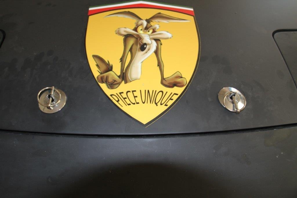

fixation capot avant modifiée

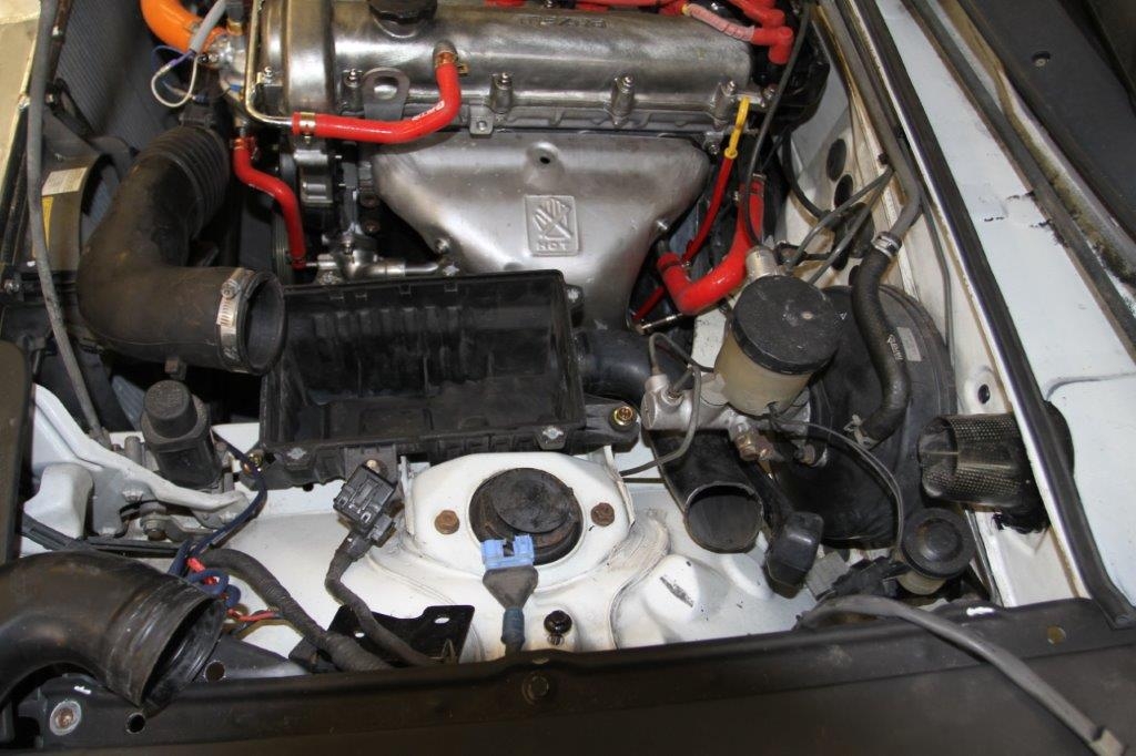

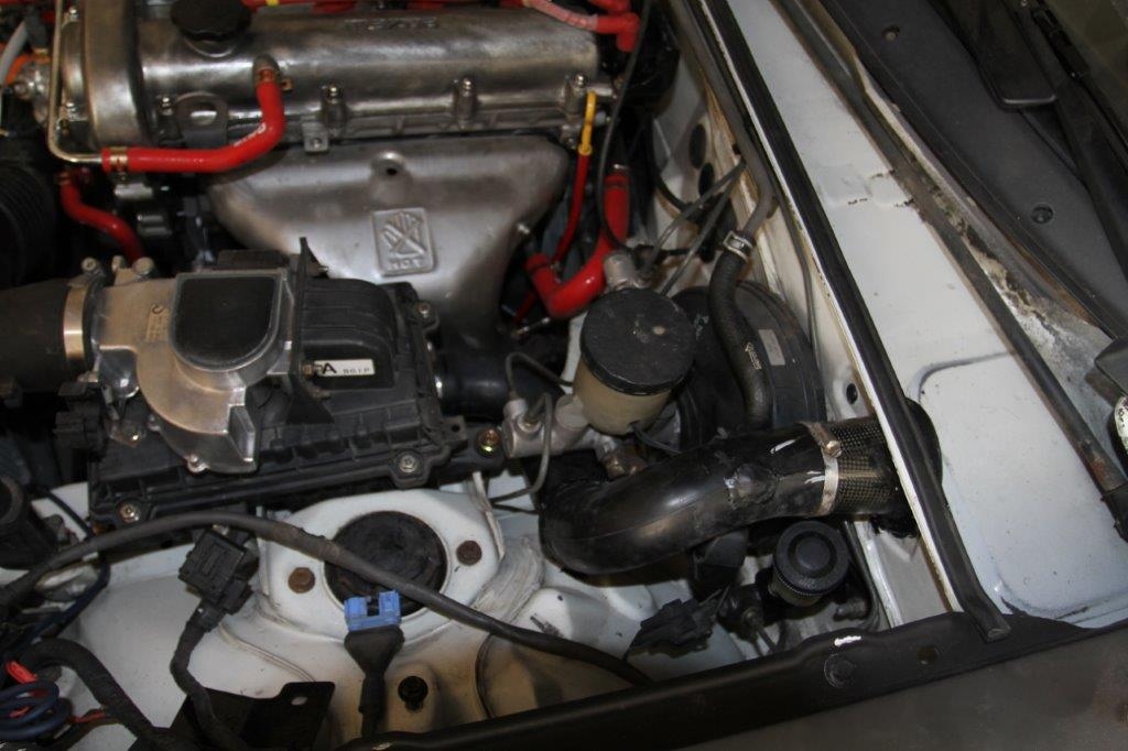

et finalement pas de boa diamètre 65 (j'aime pas le look :hello: ) mais une modif d'après les différents trucs que j'ai pioché sur divers forum....
j'ai même gardé le "résonateur" (appendice faisant une petite chambre de résonance je crois favorable aux reprise mais sans certitudes)
et tôle pare chaleur
