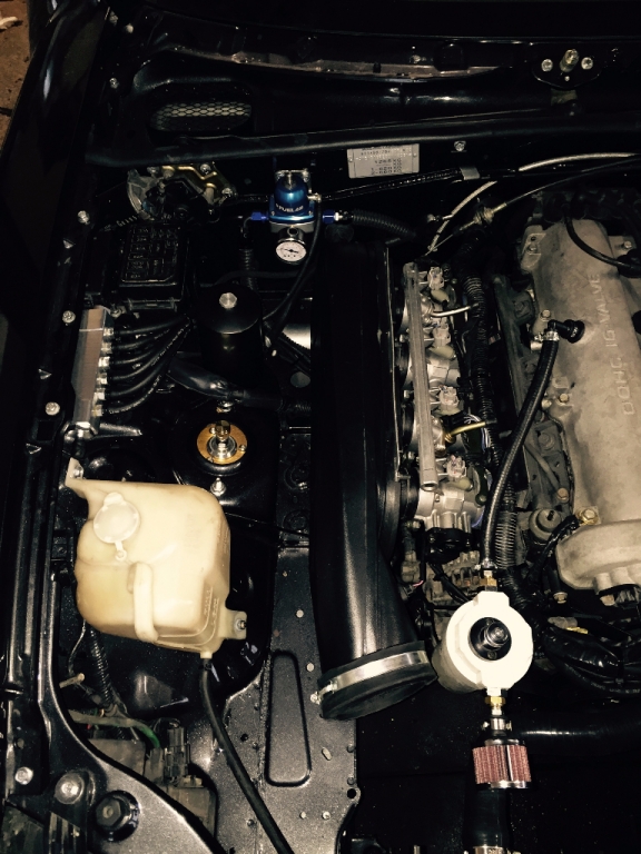

Message Publié : Sam 17 Oct 2015, 17:39
Message(s) : 6982
Installation du collecteur reçu cette semaine et montage à blanc du récupérateur de vapeur d'huile maison avant fab d'une fixation et mise en peinture :
Le récupérateur de vapeur d'huile et un filtre de ligne pour compresseur d'air à piston, ça fonctionne parfaitement en 10 min de fonctionnement au ralenti j'ai déjà récupéré de l'eau condensé.
Je n'ai plus de vapeur sortant du reniflard qui avant était facilement visible à contre jour.
Je galère à purger l'embrayage, quelle idée d'avoir un bouchon non standard ( et comme la durite est plus haute que l'émetteur...).
Message Publié : Sam 17 Oct 2015, 18:08
Message(s) : 1576
c'est propre tes collecteurs de dépression :bien:
Tu peux pas le mettre à droite l'oct? Quitte à te prendre sur la sortie du couvre culasse du même côté. Ca fait un peu vide à droite
