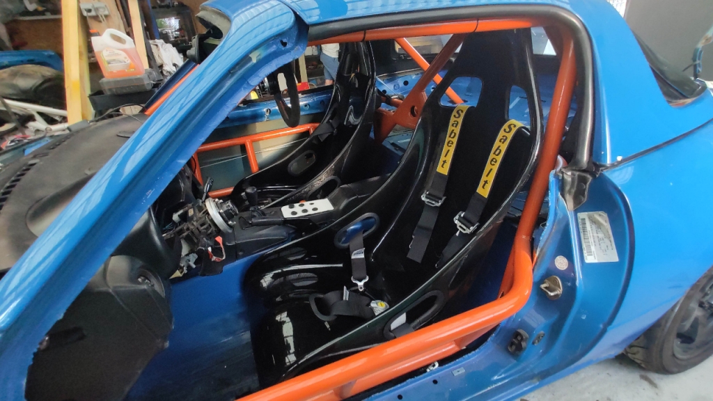

j'ai fait des papillotes:
et monté mon playseat:
Message Publié : Jeu 23 Juil 2020, 20:33
