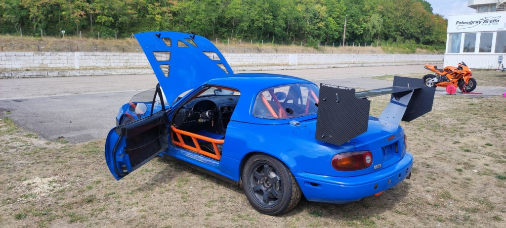

LE TURBO
C'EST PAS BEAU
ON EN DEVIENT VITE ACCRO
Message Publié : Jeu 1 Sep 2022, 09:31
Message(s) : 3646
C’est quoi cet aileron , t’as atteint mach1?
Message Publié : Jeu 1 Sep 2022, 10:29
Message(s) : 1829
parce que je suis un gros cake :D et encore tu n'as pas la partie avant...
Message Publié : Jeu 1 Sep 2022, 11:28
Message(s) : 9957
Oui d'ailleurs, on en parle de la partie avant ? et de ce qu'il y a sous le capot ? T'es sur un site de voyeurs, ici, n'oublie pas ! On veut des photos :faim:
