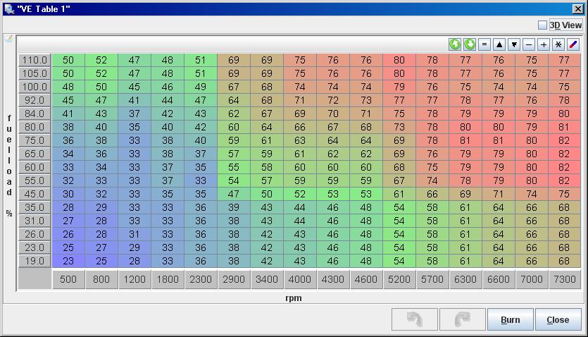

Justement, j'ai pris le temps ce soir de transposer les tables VE et spark de la MSPNP pour nos MS2 et les rescaler en atmosphérique et adapter la table VE pour un req_fuel de 11.2
Voila ce que ça donne :
On voit que c'est vachement moins aggressif niveau avance par rapport a celle de romano.

J'avais commencé à jouer avec hier soir, mais j'ai pas eu le temps d'en faire autant que toi!
joeldc13 a écrit :
Alors, j'essaie de commenter ce que tu as fait, avec quelques remarques / questions:
- Tu as étendu la table sur les extrêmes avec les colonnes 500 et 7300RPM. J'ai fait pareil :)
- Les colonnes rajoutées sont 4300 et 6600 RPM. Pourquoi ces choix? Avec cette carto, c'est des zonez "plates". J'aurais plus vu 2600 (il y a une coupure bien nette entre 2300 et 2900) et 4900 (moins flagrant).
- En fuel load, j'hésitais déjà à monter au dessus de 100%. Pour ma part j'étais parti à ajouter juste une ligne à 105, "au cas où". Je vois que tu as ajouté 105 et 110. Utile?
A part ces deux valeurs >100, tu as récupéré les 7 premières lignes de la map PNP, et tu as "oversamplé" en x2, sauf entre 55 et 75 où il y avait un gros gap et tu as ajouté deux lignes.
Là, même remarque que pour les RPMs : au vu de la carto, on voit une "coupure" autour de 45%. Peut-être qu'il vaudrait mieux remplacer la ligne 45% par deux lignes 41 et 48% par exemple, et se passer de la 110 ou la 105% ?

Est-ce que les tables d'allumage et de VE sont dépendantes?
Si non, je commencerais bien sur une table "safe" (ta PNP adaptée par exemple) le temps de m'assurer que ça roule bien comme ça, peaufiner un peu la VE, puis essayer plus tard une table d'allumage un peu plus poussée (ou la faire faire sur banc).

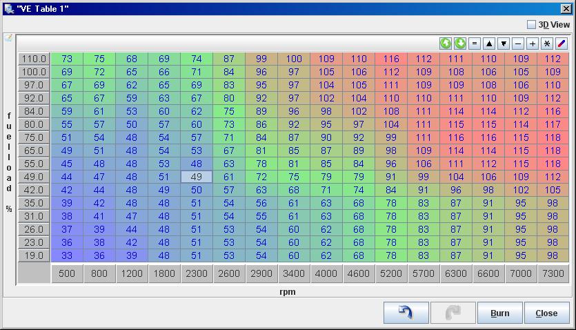

Je viens de jeter un oeil à la carto PNP:
La case 800RPM / 19% est à 30, avec un fuel_req de 13.4
Dans ta conversion, tu as adapté à un fuel_req de 11.2 (-20%) en faisant -20% sur chaque case. Il n'aurait pas plutôt valu faire +20% ?
En diminuant le req_fuel, tu appauvris le mélange. Il faut donc l'enrichir via la map. Non?
Ca m'arrangerait, ça expliquerait peut-être que je sois obligé de tricher autant sur mon req_fuel :aie:

Je suis allé refaire un tour du coté de chez Megamanual pour voir si je m'étais pas gouré et la équation qui calcule le Pulse width (durée d'injection envoyée aux injecteurs) est la suivante :
pulse width = Req_Fuel × VE(rpm,kpa) × MAP × E + Injector_open_time
Donc a pulse width, Map, E et injector_open_time egal, si je multiplie mon req_fuel par 0,8358 (soit 11.2/13.4) je doit multiplier VE(rpm,kpa) par 1/0,8358 soit 1,1964
Donc oui tu as raison, bordel, faut que je refasse la table VE....

Si tu veux tout multiplier par 1.2 (+20%) par exemple, il y a moyen.
Sur mon PC portable que j'utilise pour la MS, il me sort la boite de dialogue quand je tape un "8" (pas pratique quand tu pompes une carto d'après une copie d'écran :aie: ).
C'est ce que j'ai utilisé pour réajuster la mienne.
Je la posterai ce soir: en image, et en export ;)
Ça roule un peu riche (AFR entre 12 et 14), mais ça m'a l'air safe comme base de tuning.

Bon, j'ai corrigé la table VE, ça devrait etre mieux là (et j'ai pris en compte tes remarques):
Et tant que j'y suis j'ai exporté les deux tables, c'est plus simple que de les rentrer à la main (utilisation a vos risques et périls)
