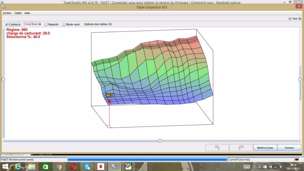

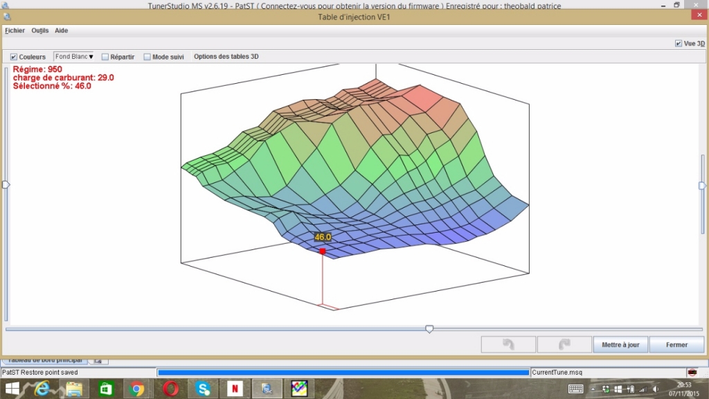

Voici ma carto essence que j'affine en fonction des logs des tests :

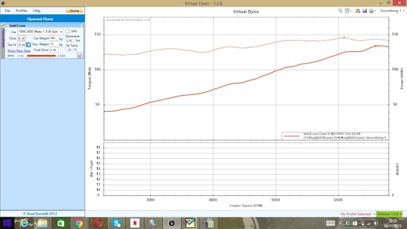

Message Publié : Dim 8 Nov 2015, 00:46
Message(s) : 1576
Étonnante cette carto, elle laisse entendre que la puissance ne fait que grimper jusqu'au rupteur, alors qu'un BP d'origine s'écroule autour de 6500tr
NB 10ae
Message Publié : Dim 8 Nov 2015, 06:27
Message(s) : 6982
Pourtant je viens de vérifier les logs et la zone proche du régie maxi est cohérente (tu as surement aussi du vérifier).

Message Publié : Dim 8 Nov 2015, 13:41
Message(s) : 6982
Avec une carto d'allumage non optimisée c'est pas mal.

C'est moi ou tu as un moteur avec une plage d'utilisation de 500 tr/min :cyp: :P
à quoi correspondent les Axes sur ton graph 3D
