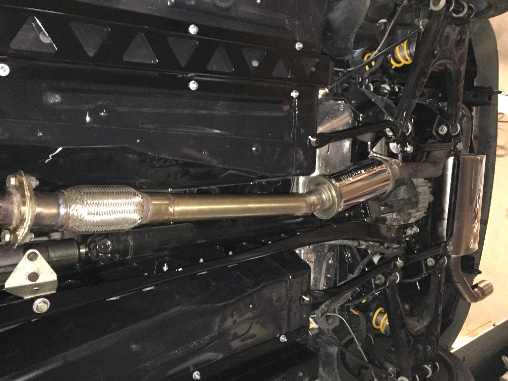

Pare flamme soudé, c'est juste nickel à présent, une ligne qui chante uniquement en pleine charge.
Message Publié : Mer 11 Nov 2015, 12:24
Message(s) : 817
Localisation : Savoie 73
Le dessous est neuf :o Tu fais comment???
Message Publié : Mer 11 Nov 2015, 12:32
Message(s) : 6982
Tu démontes la totalité de la voiture, tu grattes 3 mois et tu ponces des heures et tu repeints tout :)

tu n'as pas/plus la barre de "l'echelle" avant le diff? :etonne:
Message Publié : Mer 11 Nov 2015, 14:28
Message(s) : 6982
Il n'y en a pas d'origine, j'ai peint de que j'ai démonté lol

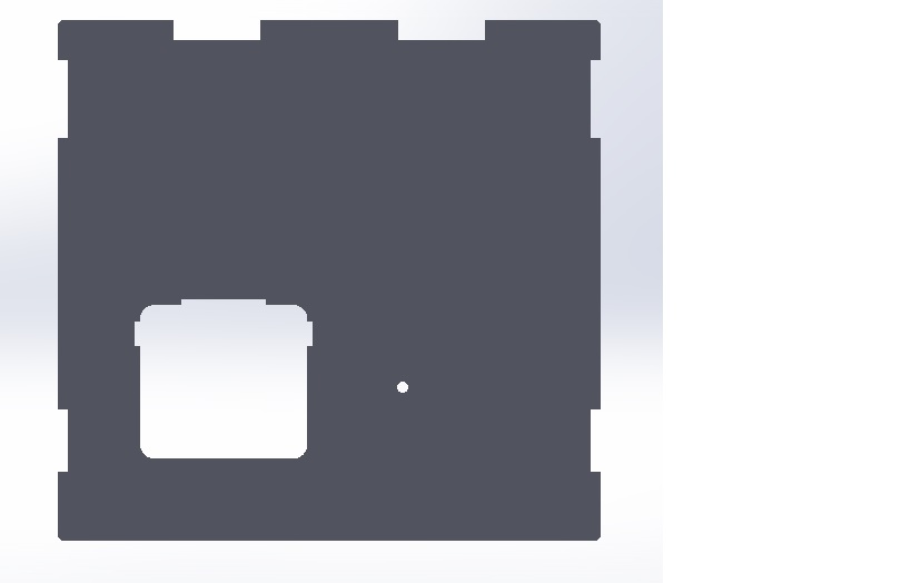

Cette aprèm j'ai fait le plan pour la fab de la plaque pour le tableau de bord.
Il y aura la commande de vitre, la led de la large bande et le bouton pour l'étalonnage à la place du poste et de l'horloge.
