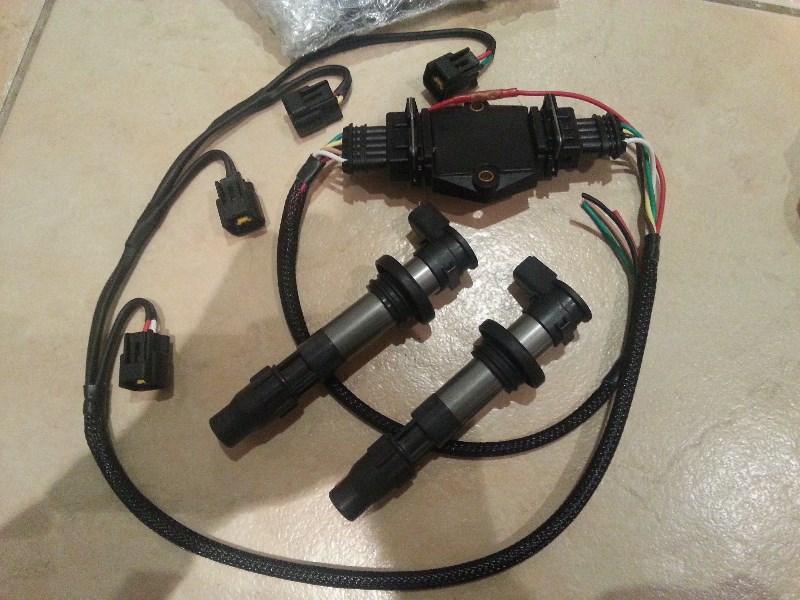

Et ce soir dans le même colis j'ai recu aussi
Les cops avec un branchement facile reste à savoir ou brancher les 4 fils :idea: Joel si tu a 2 minutes Jeudi pour me mettre sur la voie j'amène le faisceau et la doc ( 2 pages tres... light)

Message Publié : Lun 24 Mars 2014, 22:49
Message(s) : 11107
Localisation : Eure
Apporte le faisceau, je le prendrais avec moi et te ferais la prise PNP qui va bien.
