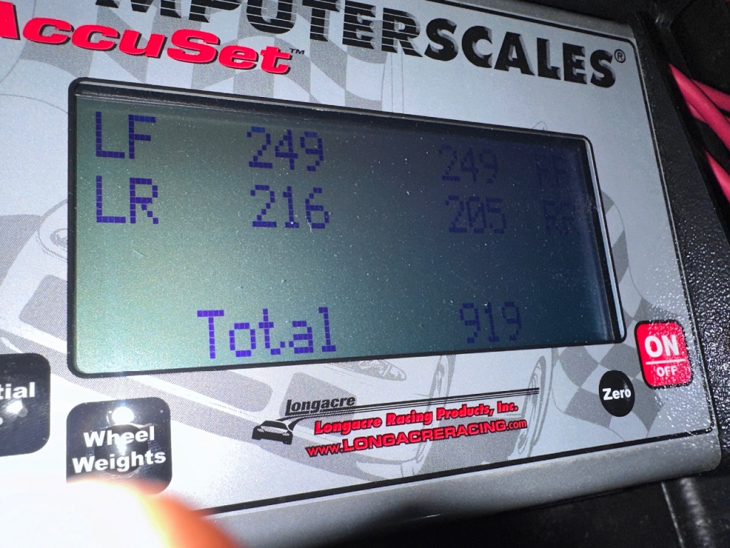

Après de l’attente, réception et pose du baquet OMP RS-PT2 compatible Hans et fia
Ainsi que pose de la petite sur balance pour un poid par roue et connaître sont poids prête à rouler

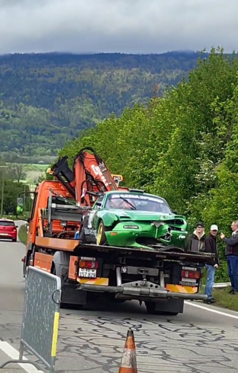

Première sortie de la petite en compétition au slalom de Bière le week end du 4-5 Mai,
Passage au contrôle admin et technique le 4 au soir tout se passe nickel, la voiture est en ordre rien à redire sur le travail effectué
On la range sous la tonnelle pour la nuit :love2:
Dimanche matin, réveil sous la pluie :cry: bon, on se motive, on change les roues, je monte donc les MRF pluie soft de rallye qu’un ami me prête, 9h20 on appelle ma catégorie en pré-grille, sentiment partager entre stress et excitation
Première manche : la voiture me fait des coupures, et des rater, je vais tranquil, je rentre au parc,
Je contrôle, résultats un bouchon avait sauter au niveau du collecteur, je le remplace, re contrôle tout les serrages, le reste est nickel
11h20 on nous appelle pour le deuxième essai, go en pré grille, arrivé au départ en sentiment dans le bide, un peu du au premier essai, je pars, tout se passe à merveille sur la première partie du parcours :love: ça aide à se mettre en confiance et se lâcher un peu, malheureusement cela ne sera que de courte durée, à +/- 600m de la ligne d’arrivée, la voiture réagit bizarrement sur un transfert de masse et je me sors… :cry:
Malheureusement pour moi, dans une portion avec peu de dégagement, et je prend un arbre centré dans le capot, j'éteins la voiture, me décasque, enlève le Hans, harnais et sort de la voiture… par chance moi je n’ai rien
Le camion vient, on charge et retour au parc, la beaucoup de monde passe vers moi, voir comment je vais et me témoigner leur soutien, 2-3 personnes viennent me signaler que la voiture fumait bleu en pleine charge…

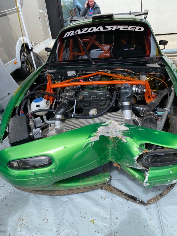

Après tant de temps ça fait mal de la voir comme cela
Arriver à la maison, on commence à démonter pour faire la liste et voir l’étendu des dégâts
Après une premier diag rapide le trapèze arrière est mis en cause..
j’ai démonté et observer plus attentivement.. il s’avère que la vis qui tien le porte moyen au niveau du trapèze arrière inférieure a plié
On regarde le reste, le moteur a reculé et c’est levé, contrôle de tout les silent bloc, contrôle du pont je vois rien :jyg: sans trop y croire je dépose le ppf au niveau de la boîte, tout se remet en place :woo: j’en déduit que mon ppf a plié également
Donc coup on garde espoir, dans un élan de motivation j’ai passé commande de quoi la remonter

Message Publié : Lun 13 Mai 2024, 13:15
Message(s) : 4954
Localisation : Cotentin
Aie aie aie :o
Grosse galère. :sic:
Le principal est que tu n'es rien quand même.
Bon courage pour la remise en état.

Vraiment désolé pour toi, c’est d’autant plus douloureux quand tu montes toi même la voiture.
Pour ton histoire de vis de triangle je suis mitigé.
Il en faut beaucoup pour tordre cette vis surtout sur une double triangulation.
Dans la cinématique en cas de choc dans l’axe de la suspension, c’est l’amorto qui mange en 1er (il est possible que si il a tapé fort en butée, il faille le réviser). Tu as l’élasticité des silents blocs et le pneumatique.
Sur FB tu disais qu’il a avait une défaillance dans la route juste avant le lieu du crash tu l’avais ressenti? Ça avait tapé fort?
Les deux cardans sont ok ? Les biellettes de direction également?
Message Publié : Lun 13 Mai 2024, 20:52
Message(s) : 2662
Localisation : VD, SUISSE
Je vais essayé de sortir la vis pour voir si elle souffrait pas simplement du faiblesse, car jamais eu de souci sur ma rouge sur le parcours similaire.
effectivement 400-500m avant sur le parcours on passe sur un passage a niveau assez fort, peut être le moment critique est la succession de porte suivante avec changement d'appui rapide on fini le travail
niveau chassis rien n'a bouger hormis cette vis, niveau direction je suis deja sur uniball, je constate aucun jeu ailleurs, l'amortisseur de ce côté va être inspecter, mais je pense pas qu'il soit parti en butée
je n'ai pas constaté de jeu dans le roulement non plus
j'ai vraiment que cette vis qui a plié et la roue arg qui a une ouverture énorme du coup
Message Publié : Lun 13 Mai 2024, 21:06
Message(s) : 6960
Si l’amorto n’a pas tapé en butée je ne pense pas qu’il soit possible que la vis ait plié.
Par sur du neuf en Mazda, le prob de monter en grade c’est qu’elle se déforme moins en cas de choc et ça casse net.
C’est une des raisons pour laquelle mon motoriste ne fait plus de train roulant en acier avec du chrome et molybdène, ca casse en cas de gros choc.
Un acier moins technique va plier comme un TU37b pour arceau.
Pour les cardans et diff vérifie si ce n’est pas déjà fait. Ça pourrait expliquer qu’elle a tirer d’un coup sur le côté.
