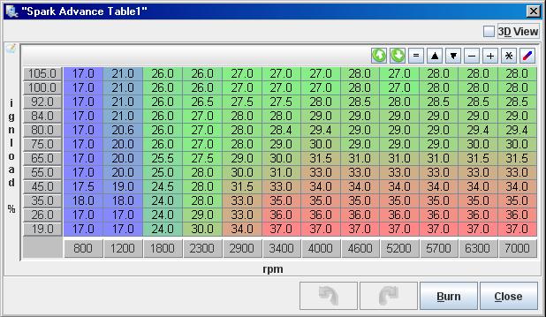

joeldc13 a écrit :
Justement, j'ai pris le temps ce soir de transposer les tables VE et spark de la MSPNP [...]
Voila ce que ça donne :
Cette table me donne du cliquetis à bas régime, même en étant bien riche.
J'ai du retarder les trois premières colonnes de 2° pour m'en débarrasser :tantpis:

Tu es sur d'avoir bien calé ton allumage ?
C'est bizarre, la carto standard de la MSPNP est plutot safe !

Oui oui, il est bien calé.
Ça m'inquiète: quand je vois les tables "violentes", il y a une grosse différence! Je me demande comment ça se fait que celle-ci ne passe pas chez moi :?
