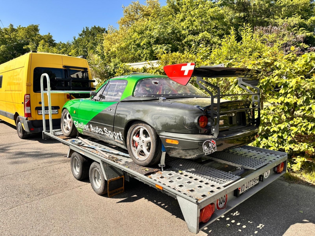

sinon j'ai pu récupérer ma voiture :woo: :woo:

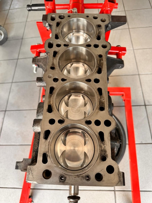

j'ai aussi récupéré le bloc chez l'usineur, il m'a fait le montage de l'ensemble bielle/piston DP, visserie ARP, gicleur de piston Marhua et chapeau de vilebrequin taillé dans la masse de chez Mazworx
de mon côté, remontage de la pompe à huile, la plaque et du carter, pose de la pompe à eau
prochaine étape remontage du haut moteur :faim:
