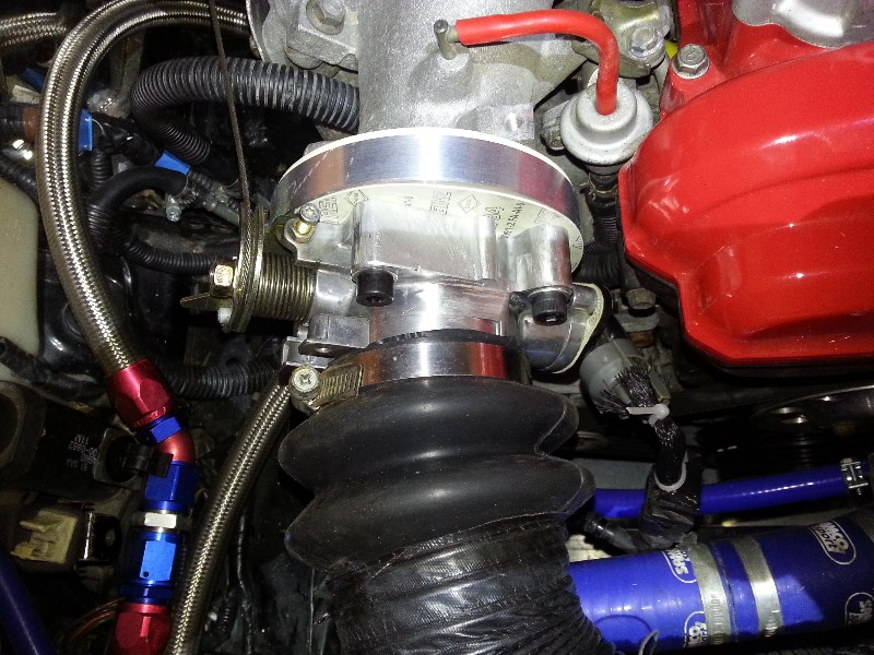

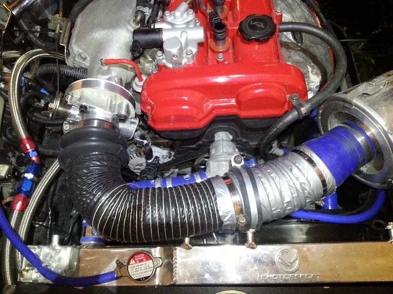

Ca y est j'ai monté mon pap de 70mm sur l'admission d'origine non modifié mais pas d'angle ou de "marche".
Reste le câble de gaz à réaligner (patte à fabriquer) mais je vais rouler comme ca Vendredi.
Semaine prochaine j'espère je la laisse au carrossier pour fixer mes bas de caisse.
Après agrandissement la l'entrée d'admission d'origine, et mise en place du diffuseur arrière.

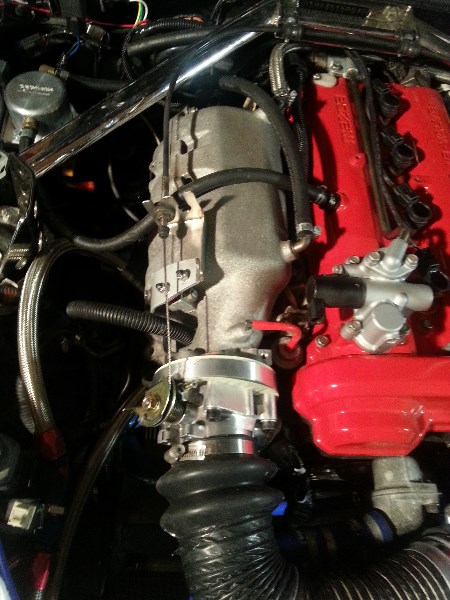

Voila la patte modifiée pour l'instant c'est mieux, pas parfait
Encore un peu désaxée :
Je roulerai comme ca Jeudi ca fera les 200 km :faim:

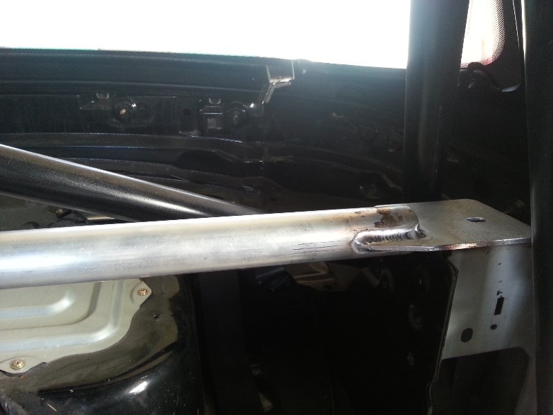

J'ai la ceinture coté passager encore pour l'instant. Coté conducteur un harnais.
Mais de chaque coté j'ai la vis qui tient maintenant une barre horizontale.
je remet une photo

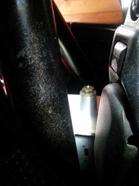

Voila elle repose à l'endroit ou sont fixées les ceintures
je mettrai cet aprem une photo avec cette barre vissée
Mais la patte que tu montres pourrai comme celles que tu as faites être vissées à cet endroit?

vue de devant (vue du siège )
vue de la "plage arrière"
vue du coté
On aperçoit l'attache du HT à droite cachée en partie par le tube de l'arceau.
Je pense que cette vis pourrai me servir à ancrer la patte du HT
