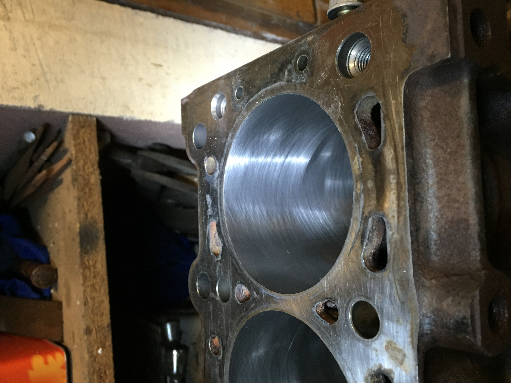

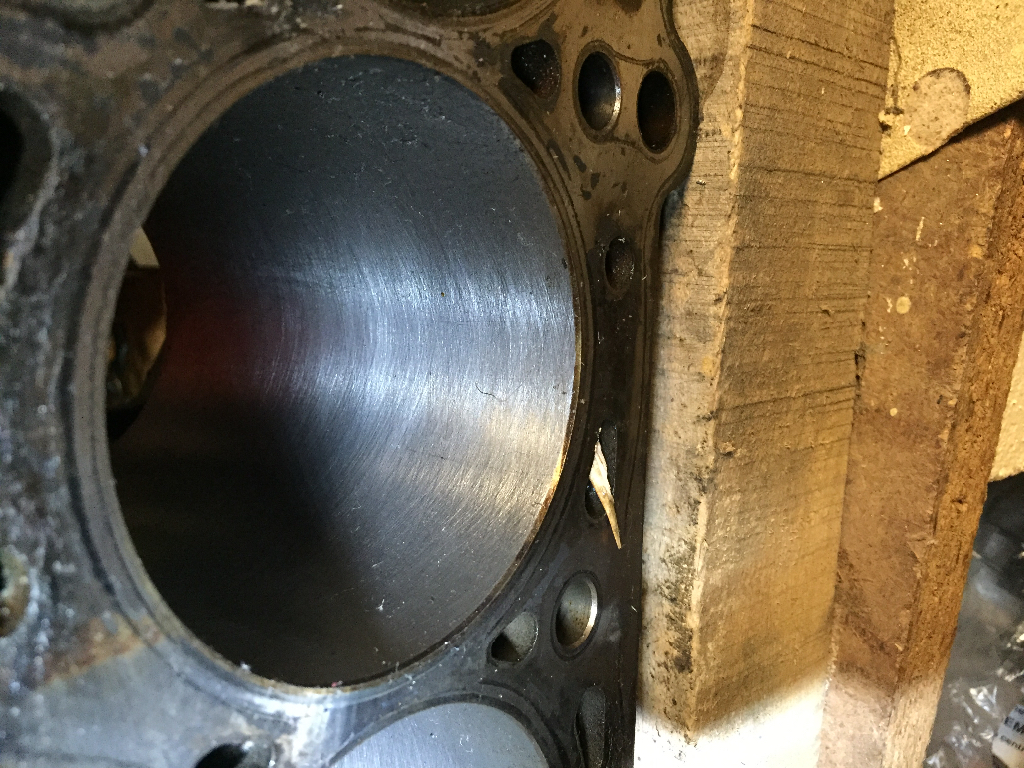

Qlq News, le bas moteur est revenu de réalésage et déglaçage.
Pour argumenter mes remarques sur l'importance du matériel utilisé pour le déglaçage ....
Voici le déglaçage réalisé sur une vieille machine d'une boite qui fait essentiellement des moteurs d'engin, compresseur...
C'est mon moteur de NBFL qui sera aussi réalésé pour mes pistons JE qui arriveront dans une autre vie...
Voici mon bas moteur de NB que j'ai fait réaliser par une société équipée d'une machine SUNNEN qui gère toute seule l'avance la vitesse le nombre de passe en fonction de l'alésage.
Je n'ai malheureusement pas de Rugosimètre à dispo mais on voit clairement l'évolution des techniques et l'importance d'aller chez la bonne personne pour cette prestation.
Le pire c'est que cela coûte quasi le prix d'un outil à mettre sur une perceuse....
Ils utilisent différentes granulo de pierre lors du process.
On imagine facilement la gueule des segments après quelques tours moteurs avec la 1 ère technique de déglaçage...

ils sont beaux les cylindres :bien: ........ tu as pu choisir l'angle ou pas?.... quel tarif?
Message Publié : Ven 5 Fév 2016, 20:39
Message(s) : 6982
190 TTC réalésage + déglaçage je trouve cela correcte.
Non c'est la machine qui gère l'angle, l'angle est donné par la vitesse de monté descente qui elle dépend de l'alésage.
L'opérateur rentre uniquement la course maxi et l'alésage et il change de pierre quand la machine a fini son cycle.
