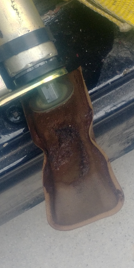

depuis que j'ai la MX j'ai toujours eu des soucis d'essence, Dijon dé jaugeage, et tout les autres circuits idem sauf avec quasiment le plein, ce qui est pénalisant pour le poids....
donc ouverture du réservoir pour essayer de résoudre le problème....et bien je crois que j'ai trouvé:
je dois rouler à Magny cours demain avec le RSTeam donc tentative de nettoyage.... facile pour le filtre, moins pour le réservoir qui est rempli de poudre de rouille....

j'ai passé l'après midi à nettoyer le réservoir (rouille) et après avoir nettoyé le filtre je l'ai remonté avec autour de la mousse anti-explosion qui permettra de filtrer les scories qui restent je pense.

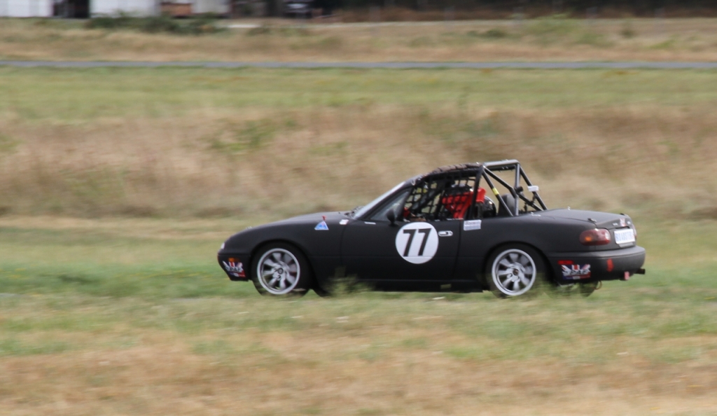

un petit tour sur le F1 à Magny-Cours...
vivement l'autobloquant...
