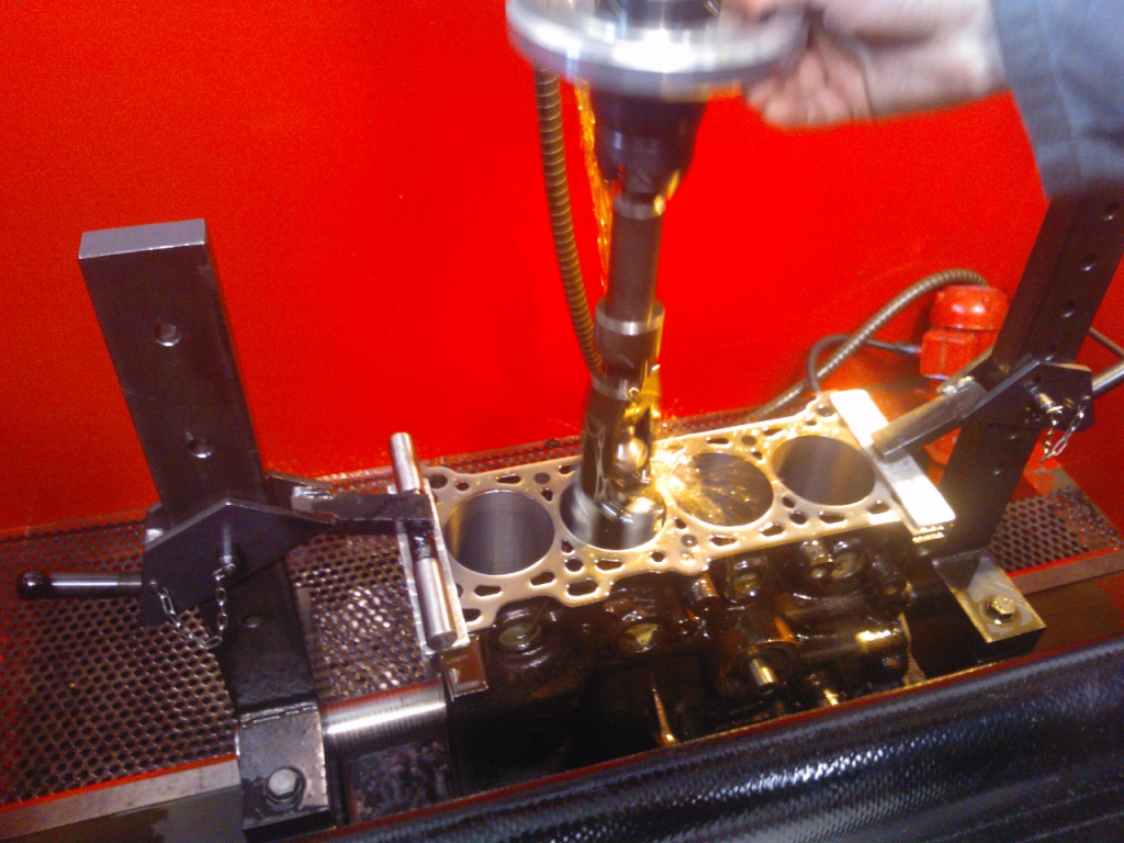

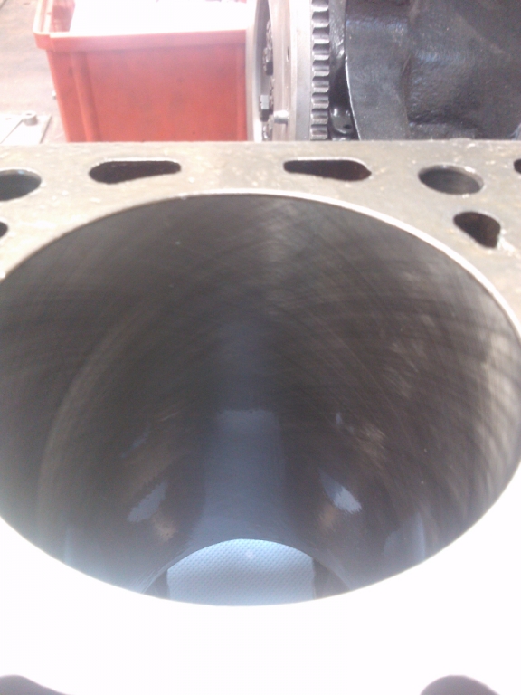

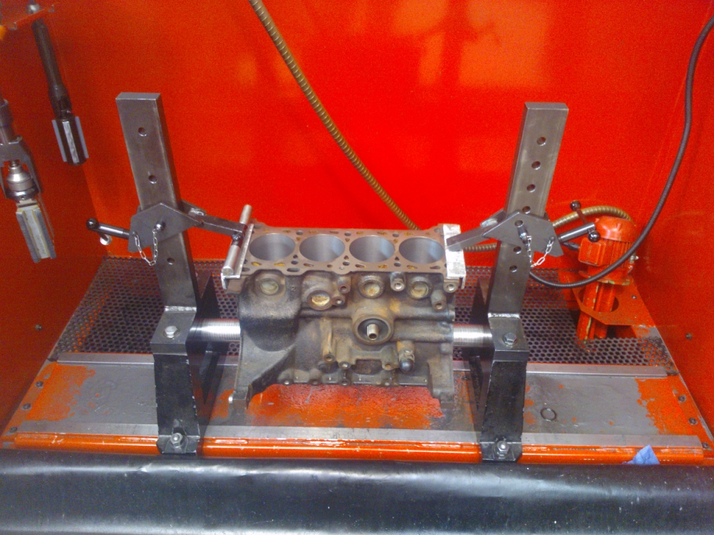

Tu as plus de détail sur les réglages de la votre?
L'angle me semble important.
Message Publié : Sam 6 Fév 2016, 00:13
Message(s) : 14325
l'angle est déterminé par rapport a la vitesse de descente et de remonté des pierres.
par contre, l'ouverture des pierres ce fait a la main.
ici, le bloc aura un rodage rapide mais peut être un peu plus de conso d'huile qu'a l'origine.
Message Publié : Sam 6 Fév 2016, 07:53
Message(s) : 6982
Et comment vous déterminez l'angle? Vous avez des tableaux ou c'est l'expérience?
Message Publié : Sam 6 Fév 2016, 13:30
Message(s) : 14325
on doit avoir un tableau dans notre cours, mais la, c'est plus les 30ans d'expérience du formateur qui ont décidé.

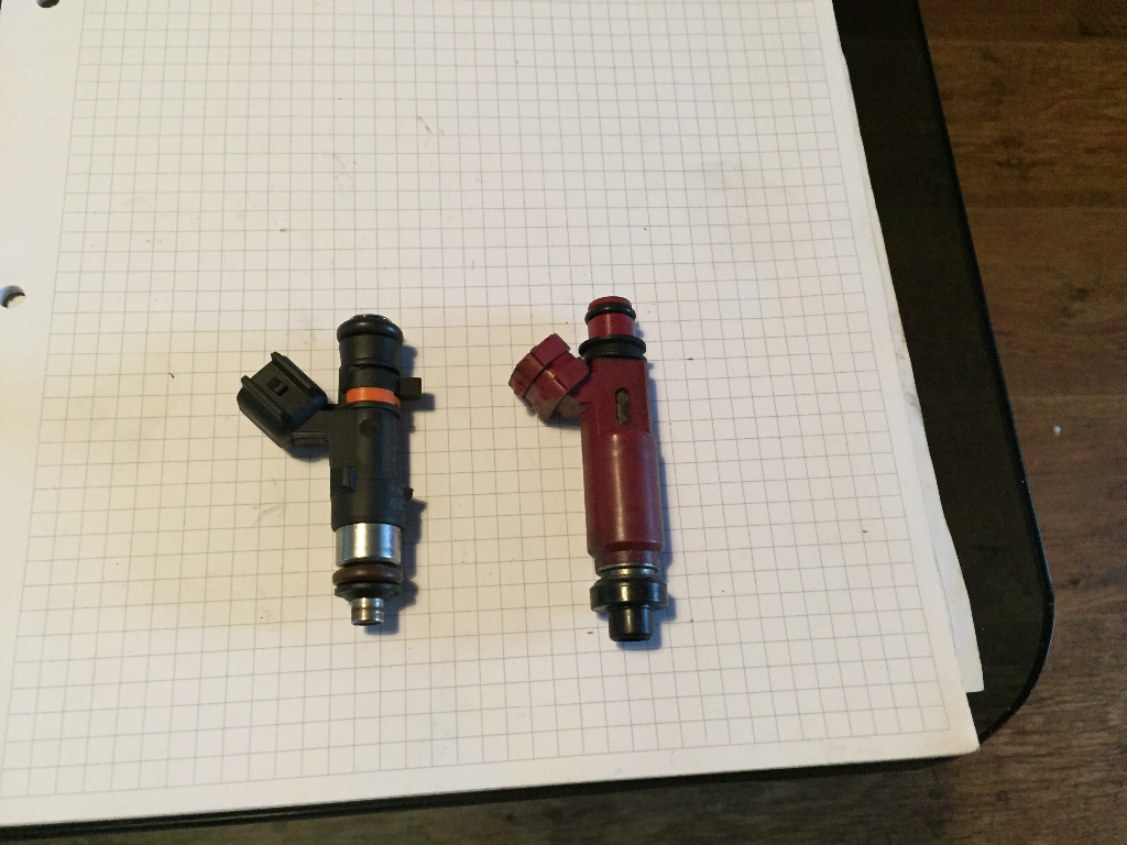

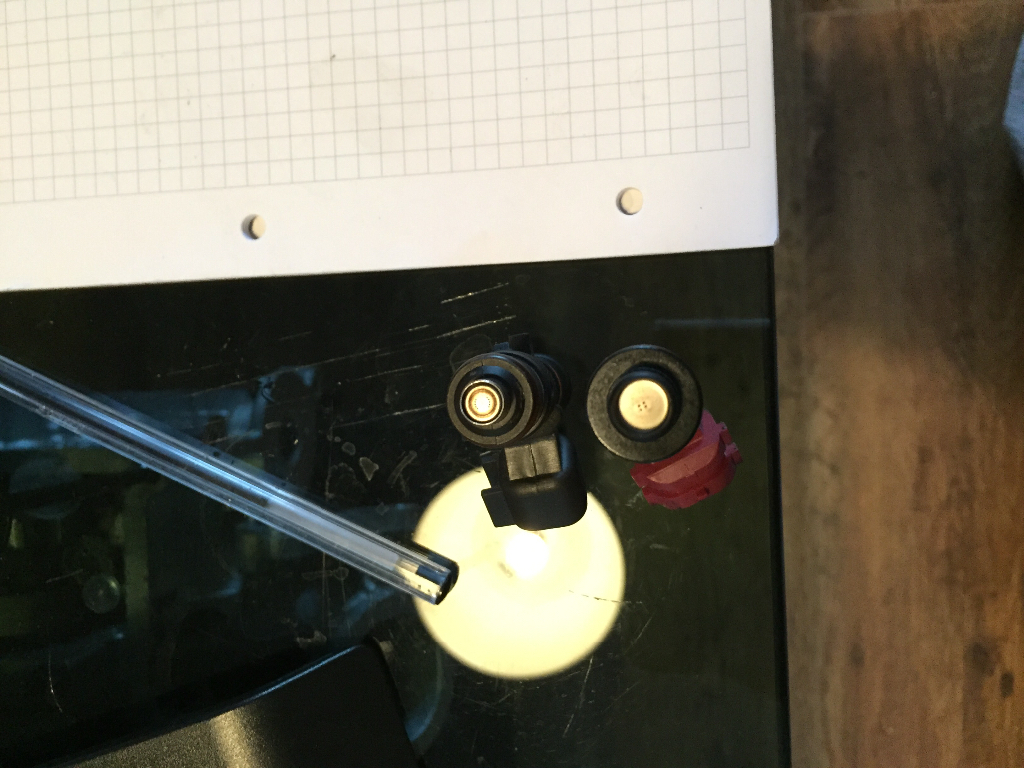

J'ai tombé mes injecteurs de RS :
J'attends les datasheet avant de commander les adaptateurs.

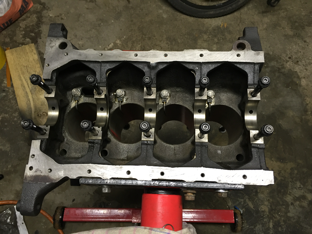

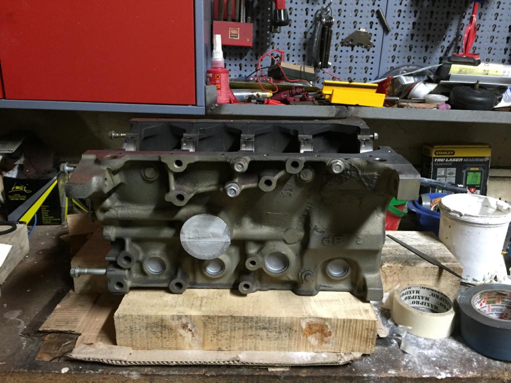

Travaux du week end :

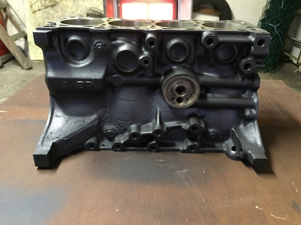

Grenaillage du bloc :
Mise en peinture avec une peinture haute température qui résiste aux solvants et à l'huile :
J'ai passé un coup de taraud dans les taraudages des goujons de culasse et palier vilo. Le vilo est revenu d'équilibrage.
Montage à blanc cette aprème pour mesurer les jeux puis montage définitif du bas moteur.

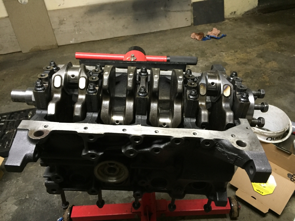

Fini pour aujourd'hui.
Montage de la visserie ARP et des gicleurs d'huile de piston
Coussinets Mazda neufs
Mesure du jeu des coussinets de ligne 0.052mm nickel
Mesure du jeu latéral du vilo : 0.10mm nickel
Remontage du vilo avec coussinet huilé et serrage à 80nm les paliers, le vilo tourne nickel à la main.
Pour l'instant je suis bloqué j'attends les bouchons du circuit d'huile en laiton pour pouvoir mettre la pompe à eau et huile.

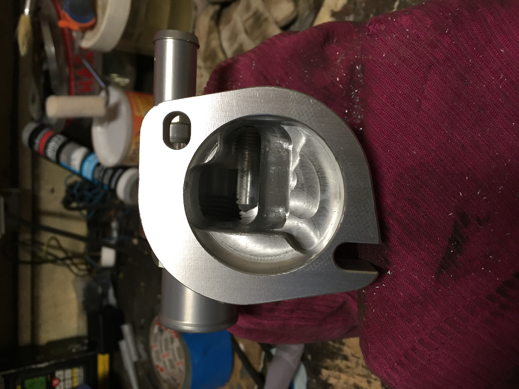

Petite geekerie du jour, polissage du boîtier du coolant reroute qui présentait des traces de fraisage de plus de 1mm de profond :
