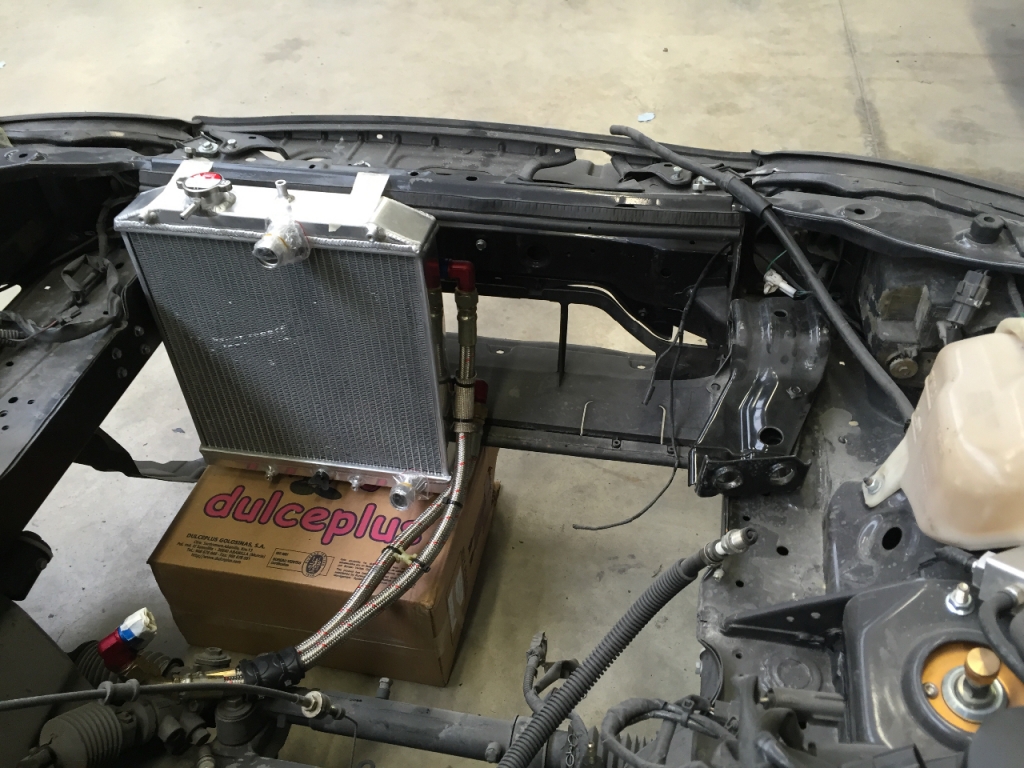

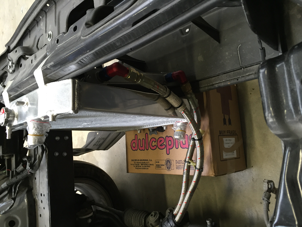

Montage à blanc du radia d'eau Honda et du radia d'huile.
Le radia d'huile est devant le radia d'eau pour libérer la place pour construire une boite filtrante qui prendrait tout l'espace libre soit en taille 2 filtres à air de NB....
Je vais déjà remettre le moteur et la boite afin de pouvoir faire les montages à blanc pour fabriquer les supports de radia et la boite à air.
Message Publié : Lun 29 Fév 2016, 15:37
Message(s) : 7688
en principe c'est toujours le radia le plus froid devant le plus chaud!... là tu fait l'inverse et du coup tu as intérêt a avoir de la marge pour les calories à l'eau :D
Message Publié : Lun 29 Fév 2016, 16:01
Message(s) : 6982
j'aimerais bien faire l'inverse mais mon ventilo je le mets ou :)
Message Publié : Lun 29 Fév 2016, 16:12
Message(s) : 7688
devant comme les pigeot :D
Message Publié : Lun 29 Fév 2016, 16:16
Message(s) : 6982
je récapitule, il faut donc un radiateur Honda avec un ventilo Peugeot soufflant et non aspirant pour avoir un truc top lol
Ca devient compliqué lol.
Les spals tu peux les retourner pour qu'il soit soufflant ou il faut commander le ventilo qui va bien?
edit : de ce que j'ai pu lire sur NSB on inverse le sens de rotation du ventilo en inversant la polarité d'alimentation.
Message Publié : Lun 29 Fév 2016, 16:32
chez Spal en tout cas, il y a des références différentes entre un puller et un pusher (ou suction/blowing) ;)
