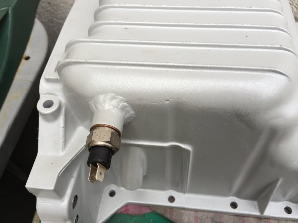

Carter d'huile fini:
- grenaillage
- soudure d'une douille Alu taraudé en 14x150 pour placer une sonde de température d'huile VDO
- thermolaquage
- nettoyage et remontage et installation de la sonde au tube étanche et du bouchon de vidange magnétique.

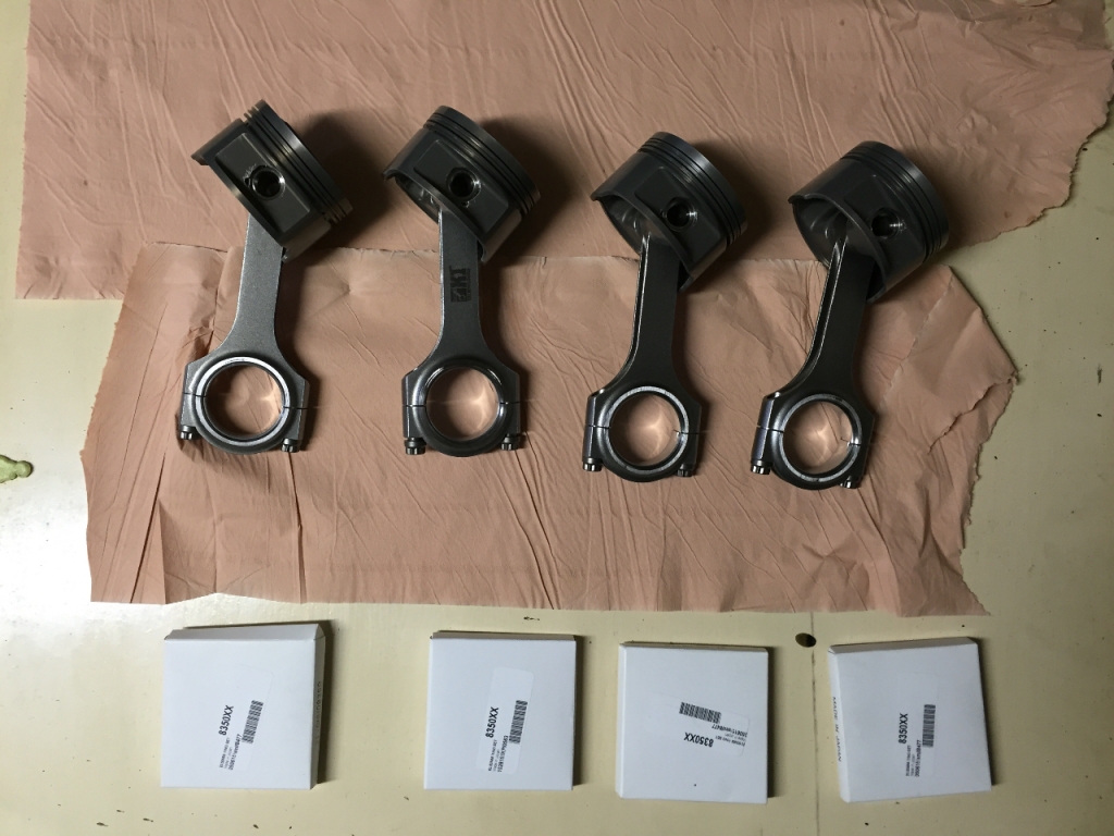

Maintenant ajustage des News segments et montage des pistons bielles, taf un peu plus valorisant ...

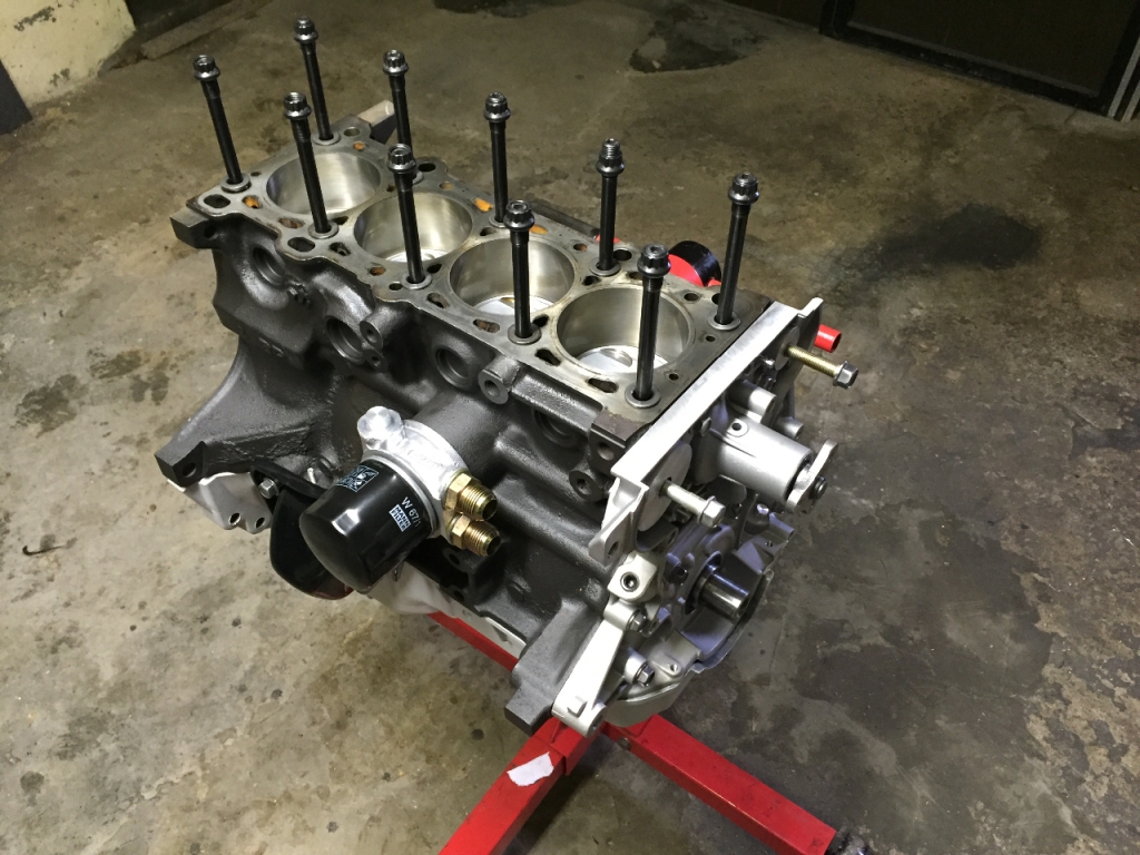

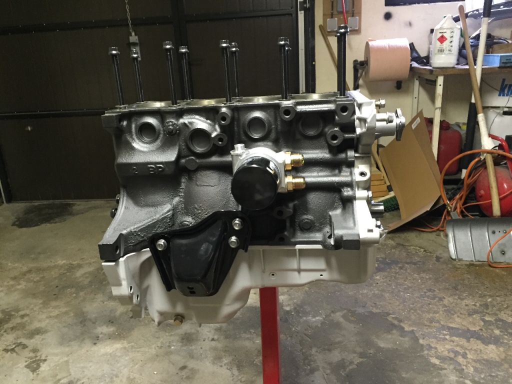

Job un peu plus intéressant aujourd'hui :

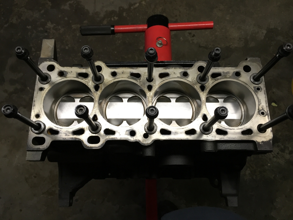

Pour info les segments ont nécessités un ajustement malgré le fait de les avoirs commandé pour des cylindres de 83.5.
Mesure des jeux de coussinet de vilo au plastigauge 0.051mm partout (coussinets Mazda neuf).
Message Publié : Dim 6 Mars 2016, 18:15
Message(s) : 1829
Tu ne préfères pas avoir de la matière à enlever plutôt que des segments trop ouvert?
Sur ce point je préfère je à wiseco.
Message Publié : Dim 6 Mars 2016, 18:22
Message(s) : 6982
Ma remarque était dans le sens où il faut mesurer et ne pas monter tel quel le matériel afin d'informer les non avertis.
Je me doutais qu'il fallait les retoucher c'est pour cela que j'avais prévu le coup et empreinté l'outil pour les ajuster.
Les segments sont conseillés par 949 racing, ils montent ces segments sur les pistons JE car c'est le meilleur compromis en terme de condo d'huile usure.
Partant du principe que 949 monte essentiellement des blocs pour l'endurance, cette solution correspondait à mes attentes.
