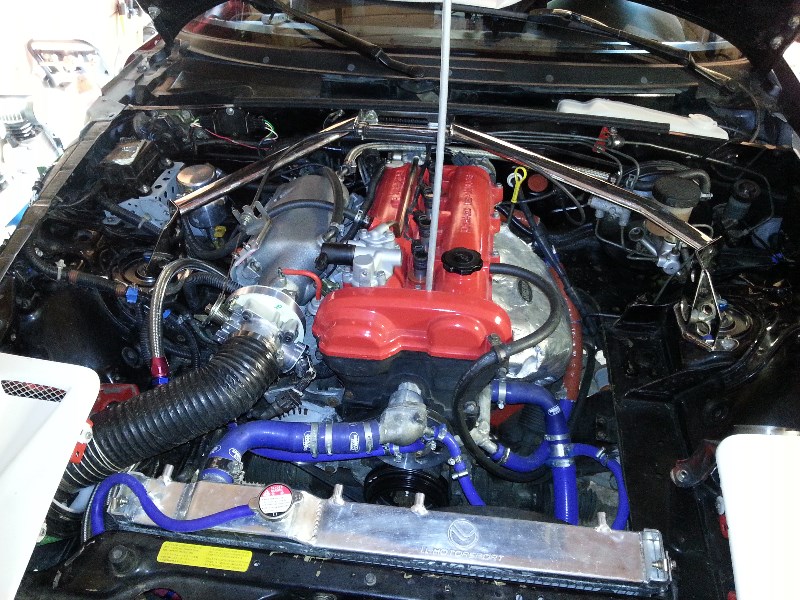

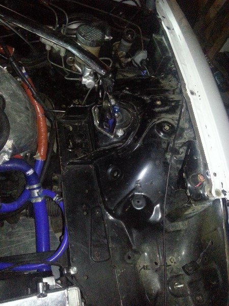

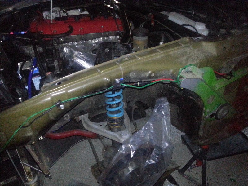

Voila ce que donne le résultat du travail partiel (très partiel sur une partie de la baie)
Il n'y a plus de fils. Ceux qui sont restés sont cachés derrière la boite à relais avec la boite de diagnostique.
les phares sont démontés définitivement et seront remplacés par de petits feux de jours placés dans l'entrée d'air.
On voit maintenant la poussière : Un peu de nettoyage s'impose.
les fils (ceux que je voulais garder) passent maintenant par là:
J'ai du percer un trou (dia. 13) et je dois y mettre un passe fil.
Il y a un faisceau de 3 fils veilleuse - clignotants et 1 de 2 fils le ventilateur, et le klaxon (que je dois changer il fait un bruit bizarre)
Je suis content du résultat. Le plus gros du travail se fera cet hiver.
Maintenant, il faut que je fasse l'autre coté :sic:

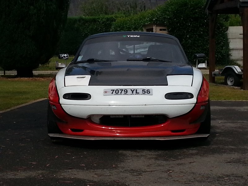

Voila suppression des phares (et ajout des lumières de jour). J'en ai profité pour mettre le filtre à air dans le phare droit. L'admission est au diamètre 65mm et le conduit tout agrandi aussi et polie.
Quelques détails à remonter et à faire tourner sous TS pour profiter pleinement de ces modifs d'admission.

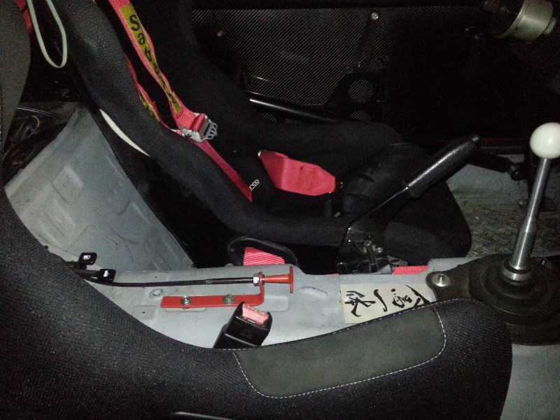

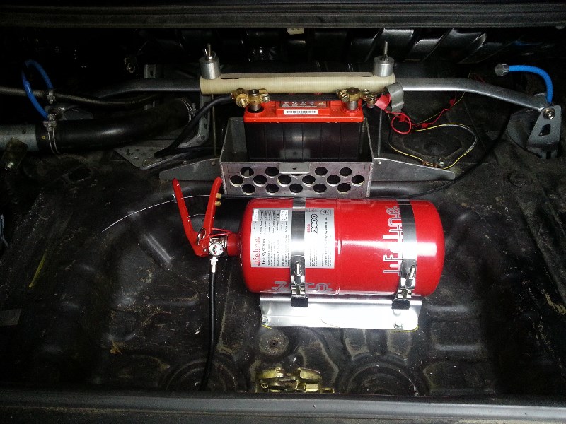

L'extincteur est monté :
... dans le coffre.
J'ai posé la tirette intérieure:
Il me reste celle de l'extérieur mais le câble livré avec est trop court .
J'ai aussi et les buses à mettre le tube est posé jusqu'au dessous du TdB, et là pareil j'ai pas assez de tube.
Faut que je prévois les fixations des diffuseurs. Dans la baie moteur je vais peut les fixer sur les supports de la barre anti rapprochement, donc un diffuseurs de chaque coté du moteur.

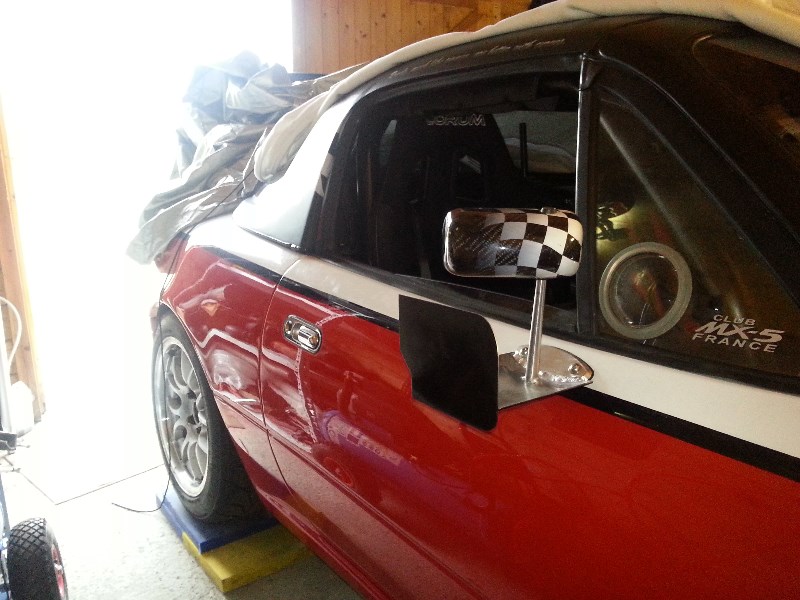

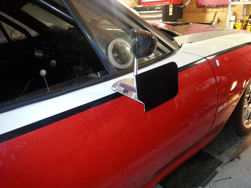

à force de lire AutoHebdo ou d'autres revue auto voila ce qui peut arriver ...

Message Publié : Sam 5 Juil 2014, 21:23
Message(s) : 4436
Localisation : Grand Champ 56

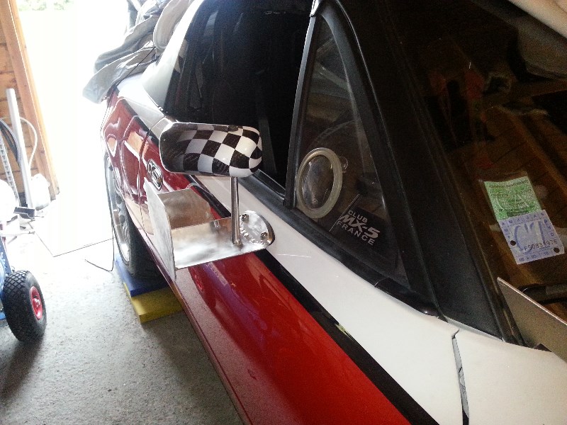

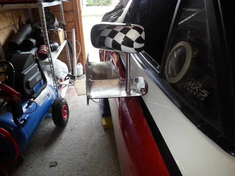

:) Inspiré des rétro DTM
J'ai pas mal de finition à faire

Message Publié : Dim 6 Juil 2014, 06:58
Message(s) : 2303
C'est saillant tout ça !!!

Message Publié : Dim 6 Juil 2014, 07:40
Message(s) : 3819
Si un mec te fais une crasse sur la route, tu passe à coté de lui et tu lui découpe son rétro :aie:
Message Publié : Dim 6 Juil 2014, 12:11
Message(s) : 4436
Oui c'est après que je me suis rendu compte: en même temps elle ne roule que sur un circuit et en général... on va tous dans le même sens :ricane:
Sur les DTM ils ont des ailes tellement large que ca ne dépasse pas :sic:

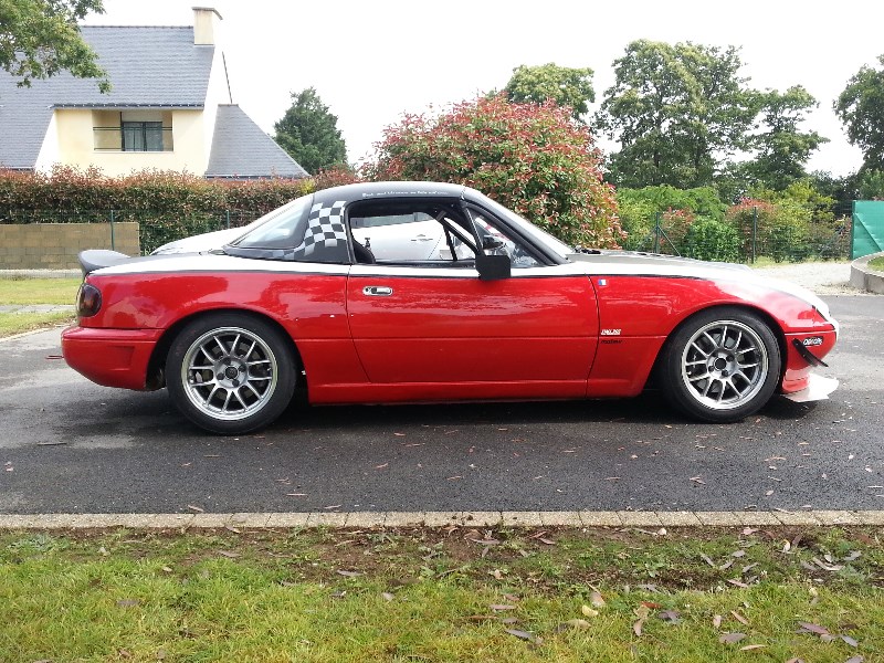

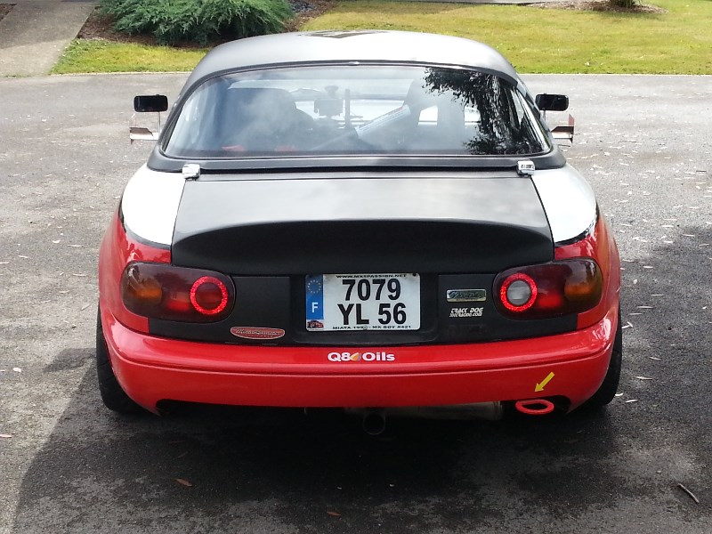

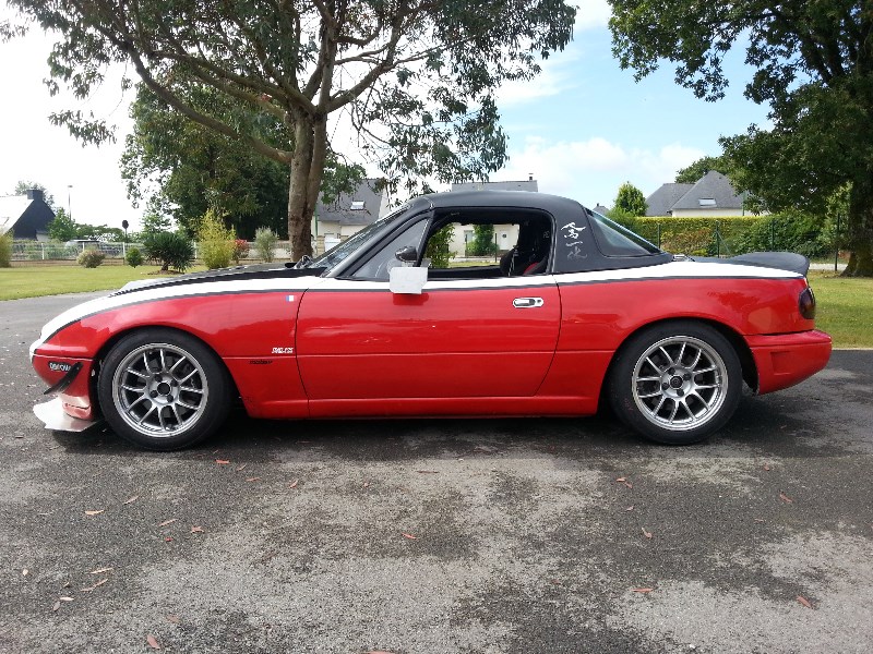

Sinon ce matin je l'ai fais tourné avec quelques démarrages chez en première et démarrage en seconde avec VE ca à permis de changer quelques valeurs et de les lisser, ca à l'air de bien marcher avec cette nouvelle admission à 65mm. Le goudron était légèrement humide et je sentais les pneus mordre à la limite de la friction... :bave:
Et j'ai pris quelques photos :
Ca dépasse pas des rétros (enfin pas trop)
:jaime:
Malheureusement les dérives ont été placées à l'envers, c'est pas choquant, mais le décroché aurait du être dessus
M
