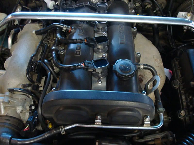

romano a écrit :
joeldc13 a écrit :
Référence Nippon Denso : 90080-19015
Pour romano, c'est des bobines de Toyota Matrix, mais elles ont également été montée sur les Toyota Celica équipée du moteur 1ZZFE soit celles de 99 à 2005 avec le moteur 1.8Vti de 143cv
les mêmes que sur les MR2?
tu n'as pas la ref toyota?
Oui, monté également sur les MR2 tout a fait !
Pour la ref toyota, je cherche ça

Dk-One a écrit :
Faut regarder là, y a toutes les ref toyota pour toutes les pièces de tous les modèles:
http://www.toyodiy.com/
J'ai trouvé, la ref nippon denso = la ref toyota.
Par contre, y a pas juste le joint tout seul visiblement...

Ca me semble ça, pour les autres refs de toyota, exactement les memes bobines ont été dispos sur pas mal d'autres modeles avec des ref différentes, mais c'est les memes :
90919-02239
90080-19023
90919-02234

mindbreaker a écrit :
Bon apparemment mon fournisseur en fait, mais il ne m'indique pas le prix... il faut que je l'appelle demain de toute façon! :tantpis:
Tu les as touché à combien toi Joël???
15 dollars l'unité d'occase (avec le connecteur, et c'est super important) + 60$ de frais de cochon pour les faire venir en france

mindbreaker, c'est pas exactement les même mais ça me semble pas mal :
http://www.leboncoin.fr/equipement_auto/173566098.htm?ca=11_s
Et pour les connecteurs avec pigtail on en trouve ici :
http://www.bmotorsports.com/shop/product_info.php/products_id/1668

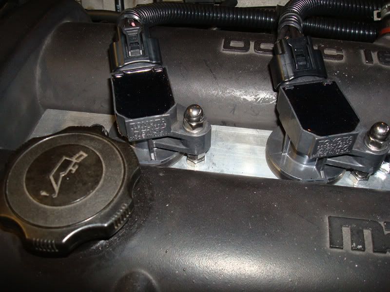

Pour la plaque de fixation, je vais essayer de faire un truc qui ressemble à ça :
Là c'est une vis à qui est mise en dessous de la plaque et on met un ecrou par dessus, moi j'aimerai bien avoir un écrou soudé sur la plaque en alu et que je visse une vis par dessus.
Mais pour souder sur de l'alu, il me faut un écrou en alu ou en cuivre, pas sur que je vais facilement trouver ça....
Edit : bon en 3 minutes de recherche sur ebay.co.uk j'ai trouvé...
