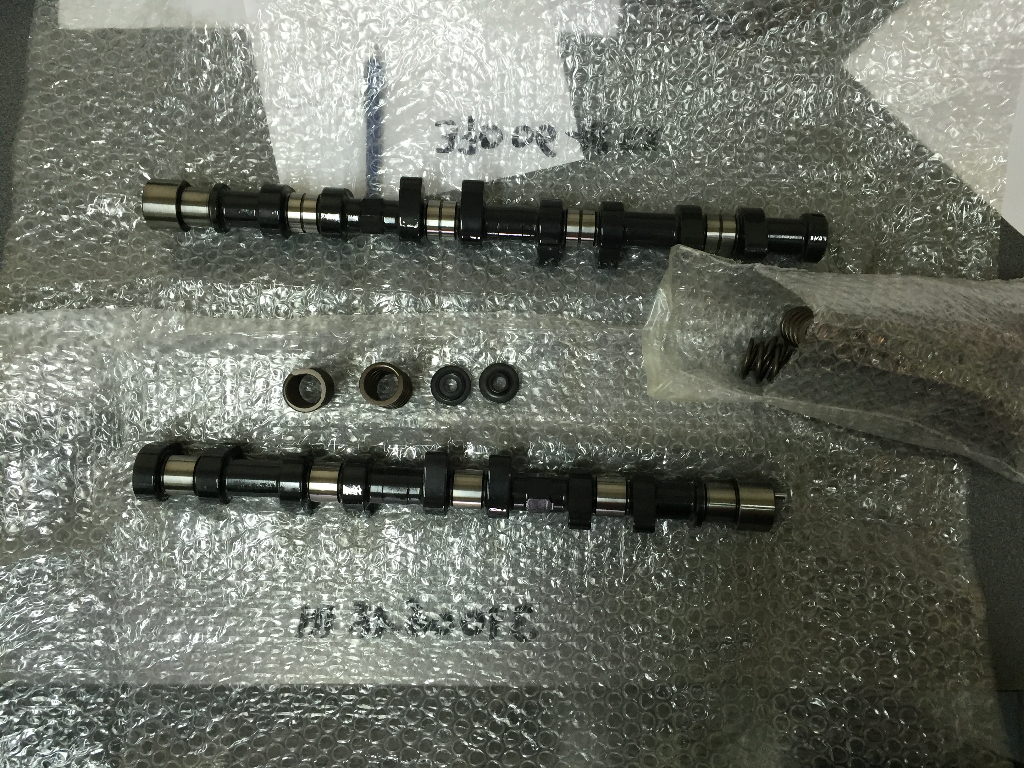

Vous vous souvenez de l'histoire des pistons JE sur mesure....
Nos amis d'ORECA répètent l'histoire....

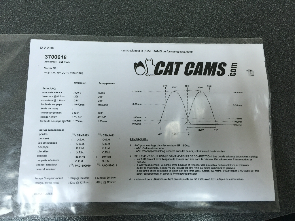

Cahier des charges expliquant que je voulais ces AAC en méca, j'ai été livré d'AAC pour poussoir hydro.
J'ai eu un doute en regardant les diagrammes et régis a confirmé mon doute...
Je sens que je vais rire demain.

ils vont te backlister :aie: ..... ça devrait etre plus facile a gérer car pas du sur-mesure :)

Ce sont des arbres pour NA : "AAC d'échappement [...] Entrainement du distributeur"

C'est bien sûr que des arbres de NB c'est pas du sur-mesure? Pour moi dans les catalogues publics catcams il n'y a que de l'arbre pour NA

Comme dab j'avais fait un cahier des charges écrit avec le code moteur, l'année et en précisant que j'étais en poussoir méca.
heureusement que je fais tout par écrit.
On en est au point où j'ai du expliquer à ORECA ce que c'est une rampe de silence en donnant des exemples...

idée à la con numéro 12 : les AAC qu'ils t'ont livré, ne pourraient-ils pas convenir à qqun de la commande groupée Catcams, et tu commandes à sa place la référence qui va bien ??

Je creuse avec régis cette solution.
J'attends le retour d'ORECA avant de faire une annonce officielle.
Pour l'instant la rep que j'ai : Mr nous avons commandé la ref que vous aviez donné.
Ils ont du oublier de lire le mail qui donnait le code moteur et le fait qu'il faut faire attention que c'est pour un moteur à poussoir mécanique.

En fait ils t'ont livrés des AAC pour NA 1.8 c'est ça? :sic:
Les gros boulets :roll:
J’espère que ça va bien se terminer.
Dans le groupbuy il n'y a personne en NA1.8.
Sinon essayes de faire les yeux doux à Guillaume :D
