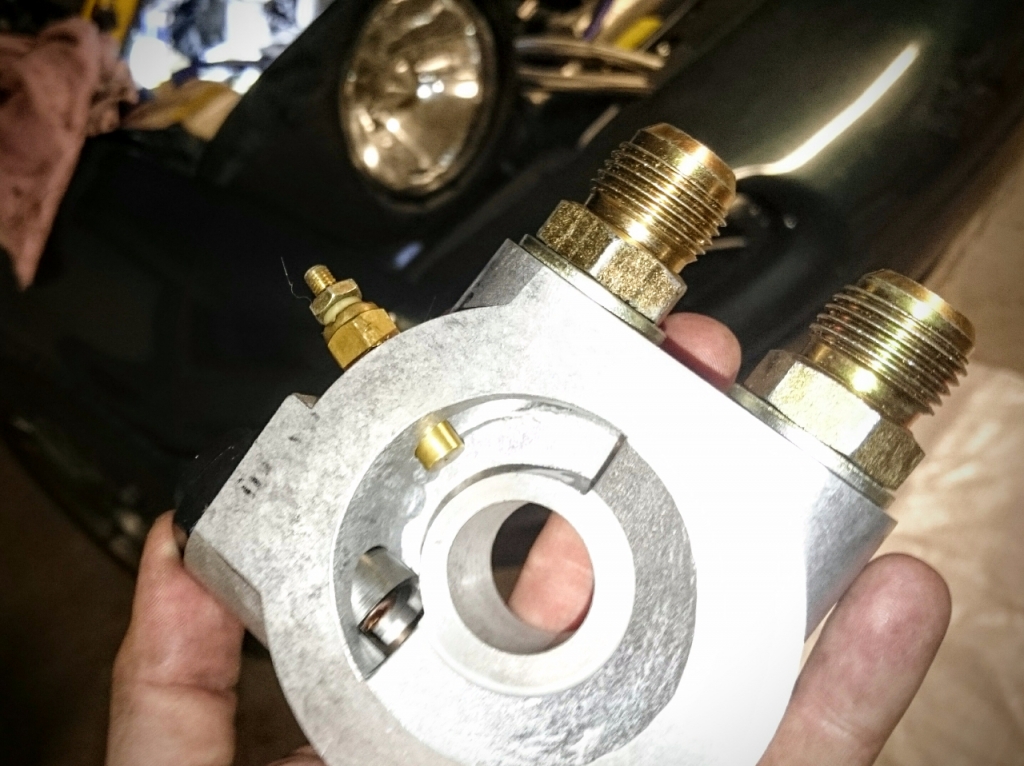

Pour illustrer, plaque mocal high flow avec la sonde 1/8 qui doit faire 6 ou 8mm grand max :
Dans ce cas ça passe, mais en effet ça se complique vite avec ta grosse sonde et/ou si t'as une plaque standard ;) puis en ayant le matos à dispo pour faire le piquage sur le carter, autant ne pas se priver :D

la plaque Hyflow est différent, il y a plus de place pour une sonde ;)

Ah donc ça ne se fait pas des plaques thermostatique avec piquage pour une sonde? Merde... va falloir que je réfléchisses encore alors.

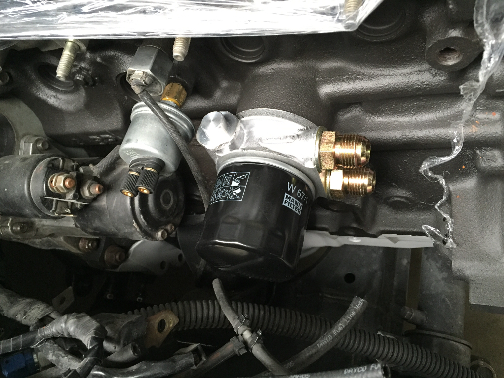

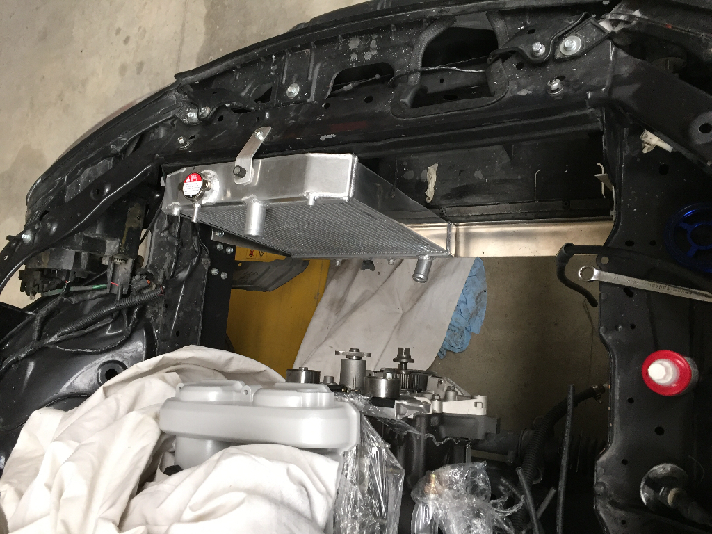

Bricolage du jour, fin de fabrication des supports de radiateur et adaptation d'un capteur de pression d'huile à la place du switch d'origine.
Plus qu'à attendre le retour du 4 pap pour avancer.

tu déporte pas la sortie d'eau du radia?

si mais j'attends que la culasse et le 4 pap soit en place pour voir exactement comment il faut placer les piquages.
Normalement début semaine prochaine j'ai le matos.
