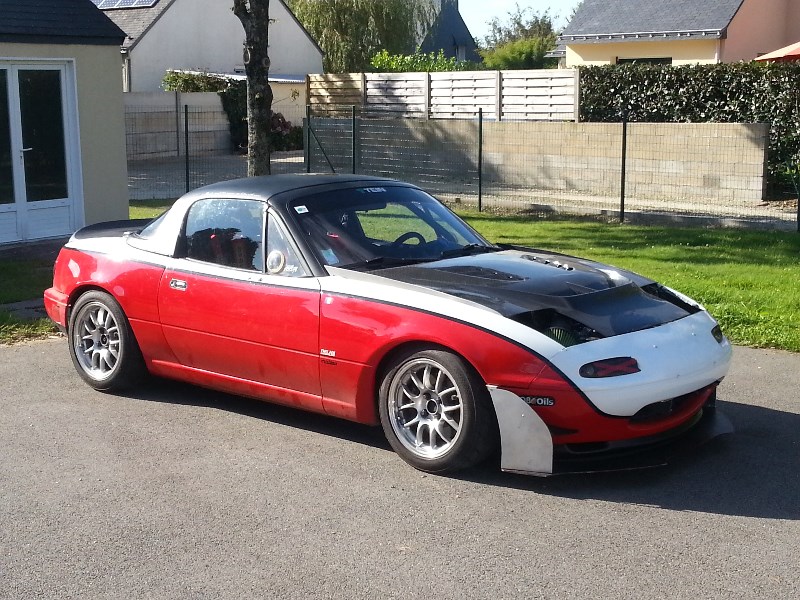

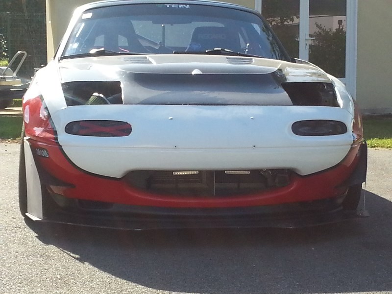

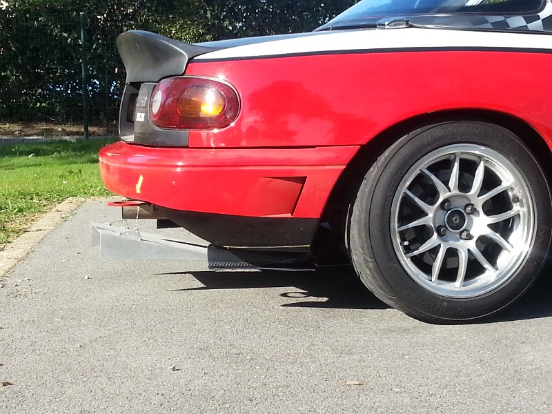

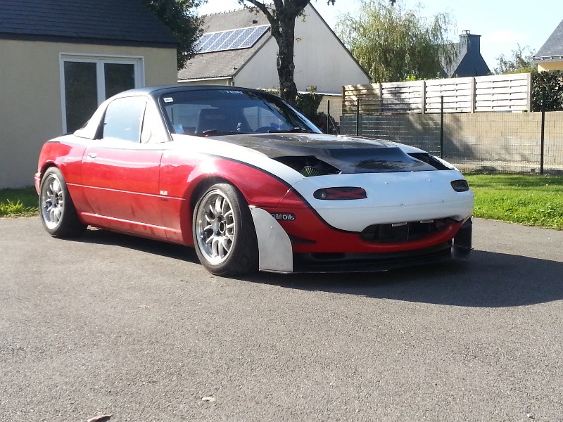

Voila une première photo :
Splitter à l'horizontale, carénage de roue avant ajoutés et mon ancien diffuseur modifié et ... les bas du PC arrière peint en noir

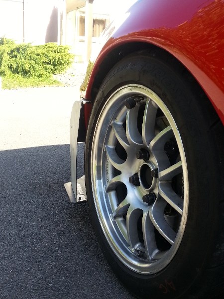

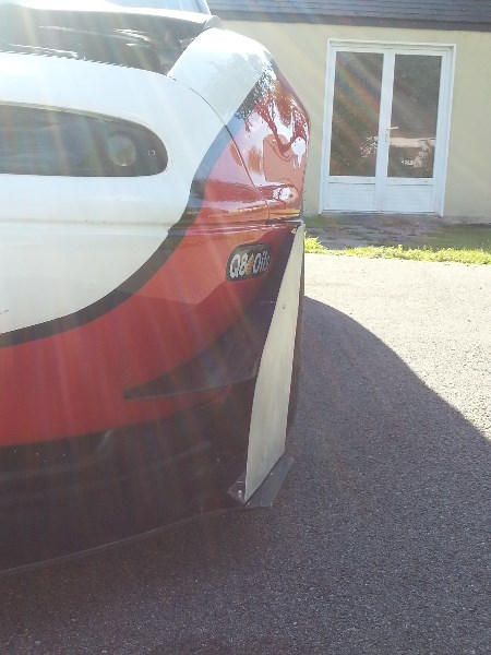

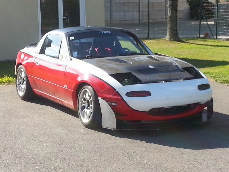

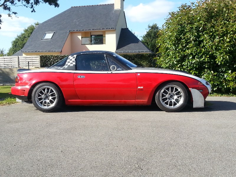

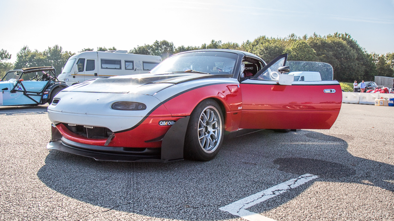

Voila le splitter est rabaissé de 15/20mm sous la lèvre du PC (peinte en noir)
Le déflecteur est bien a l'aplomb du pneu avant
Il me reste à fabriquer un petit déflecteur à mettre à l'étage inférieur à la sortie qui va dévier l'air vers l'extérieur.

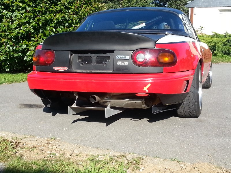

L'ancien diffuseur qui va sans doute me servir à fabriquer le nouveau,: plus large 1 m environ plus profond et un angle qui ressemble plus à ce que l'on voit sur les auto de course.
Les déflecteurs de chaque coté du PC sont les supports du diff de Carbon miata que je ne monterai pas. Je les ai monté "pour voir"
Evidement les attaches sont provisoires :aie:

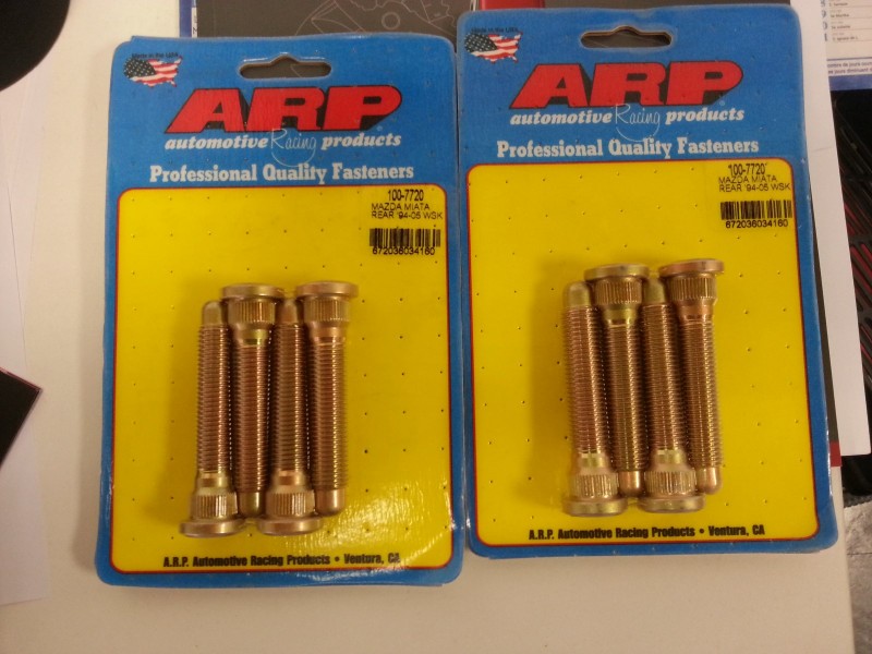

A l'arrière j'ai tout démonté, comme j'ai reçu mes 2 roulements de chez ILM ainsi que mes goujons ARP (MiataRoadster):
Je vais passer "tout ca" à la presse et je les récupère Lundi soir (enfin j'espère)
En remontant les freins je passerai un coup de papier de verre léger sur les surfaces des disques (et des plaquette) à priori plus de mordant immédiatement.
