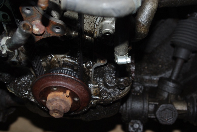

Poulie sortie (extracteur + marteau)
chef chef, j'ai trouvé la fuite :aie:
Les caches en plastique sont noirs d'huile :sic:
Je pense les nettoyer à l'eau chaude + liquide vaisselle parcequ'a la bombe de nettoyant frein, ça marche super, mais je vais avoir besoin d'un carton entier de nettoyant....

Ouh ... c'est vilain tout ça :aie:

trempage 48 h dans un bac (ex poubelle) avec un melange de liquide vaisselle / eau chaude (avec concentration importante en liqu vaisselle) , ricange au jet d'eau :oui:

Oui c'est ce que je compte faire pour les parties ammovibles
Pour ce qui est sur le moteur au niveau de la distrib, je nettoyerai au chiffon + bombe de nettoyant frein et tout ce qui est extérieur du moteur/supports moteurs/ boite ce sera nettoyant moteur + jet d'eau
Et quand je changerai le moteur je pense que j'en profiterai pour faire un grand grand nettoyage de tout de ce qui restera
D'ailleurs le couvre culasse en alu, vous pensez qu'il apprécierai le trempage dans un seau d'eau ?

Les garages ont des bacs de lavage pour ce genre de soucis, tu n'as pas accès un petit garage près de chez toi ?

J'ai nettoyé a l'essence F, tu en trouve en droguerie, GSB, supermarché, ...
