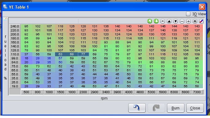

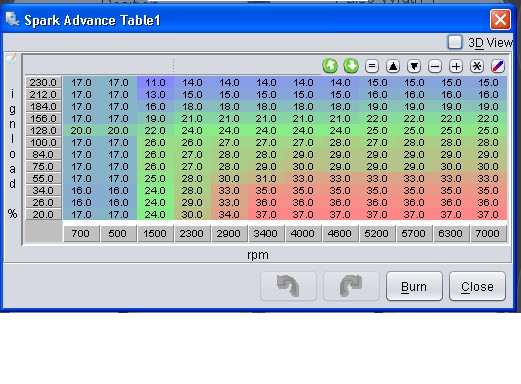

Message Publié : Lun 21 Mai 2012, 21:31
Message(s) : 1829
joeldc13 a écrit :
Baisse un coup ton req_fuel, si tu es à 9 de VE dans ta table, c'est trop bas, baisser le req_fuel un peu va te permettre d'appauvrir d'un coup toute ta carto.
faudrait que tu donnes le débit de tes injecteurs (ou une photo ou leur ref), si ta régul d'essence est stock, un sshot de ta map fuel et de tes avances.
Ton avance est bien calée?
R.

Message Publié : Lun 21 Mai 2012, 21:54
Inscription : Ven 19 Déc 2008, 11:50
Message(s) : 53
Localisation : annecy, 74
Hey yacco ! C'est toi le pare-chaleur ? 8-)
Pour les jantes, effectivement c'est des repliques, mais elle ont l'air d'etre de bonne qualité.
:idea: J'essayerai de retrouver la facture pour vous donner le fournisseur.
Alors, les injecteurs c'est des 660cc et je posterai un shot demain...si je trouve le temps ! La regul est effectivement d'origine.

Message Publié : Lun 21 Mai 2012, 22:05
Message(s) : 14298
ton probleme viens de la alors.
si tu as des gros injecteur mais que la carto n'a pas été faite en conséquent tu injectes beaucoup trop d'essence!

Message Publié : Mer 23 Mai 2012, 06:08
Message(s) : 53
Voici la table fuel (j'ai abaissé manuellement les valeurs au ralenti) et la table d'allumage (je n'arrive pas a supprimer la 2nd colonne), qu'en pensez-vous ?
De toute façon je pense qu'il est plus raisonnable de repartir sur des injecteurs d'origine...au moins dans un premier temps. :jap:
