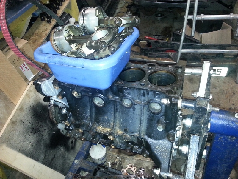

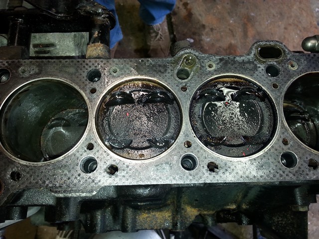

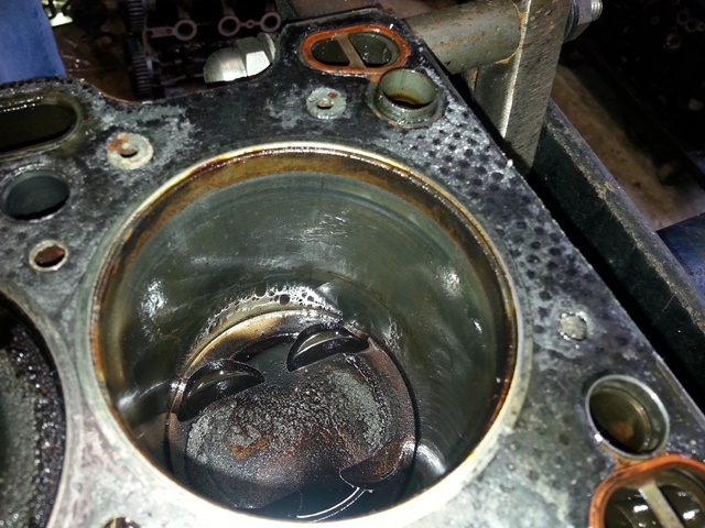

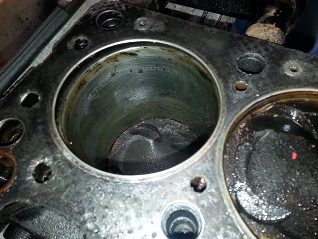

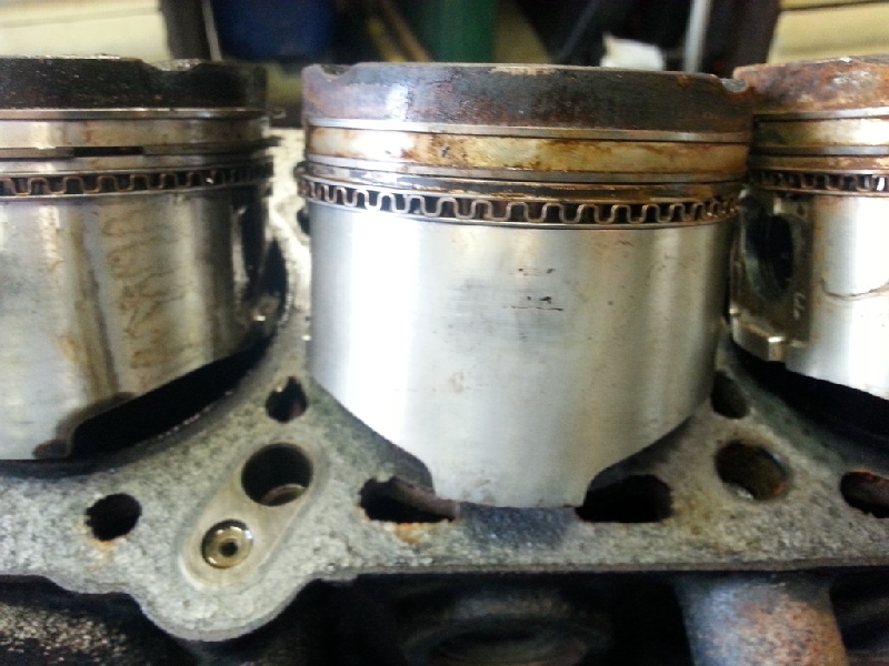

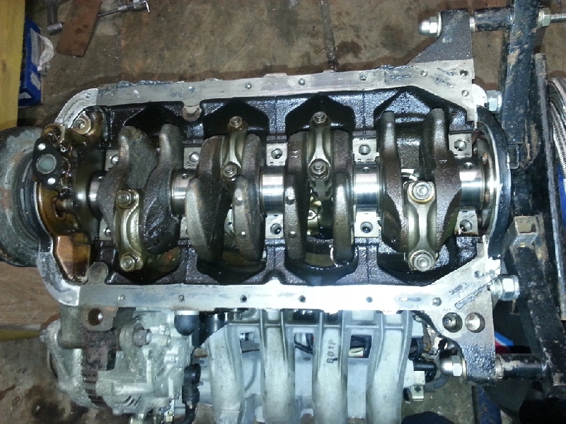

Message(s) : 1829
felinkinkin a écrit :
Ça manque de photos

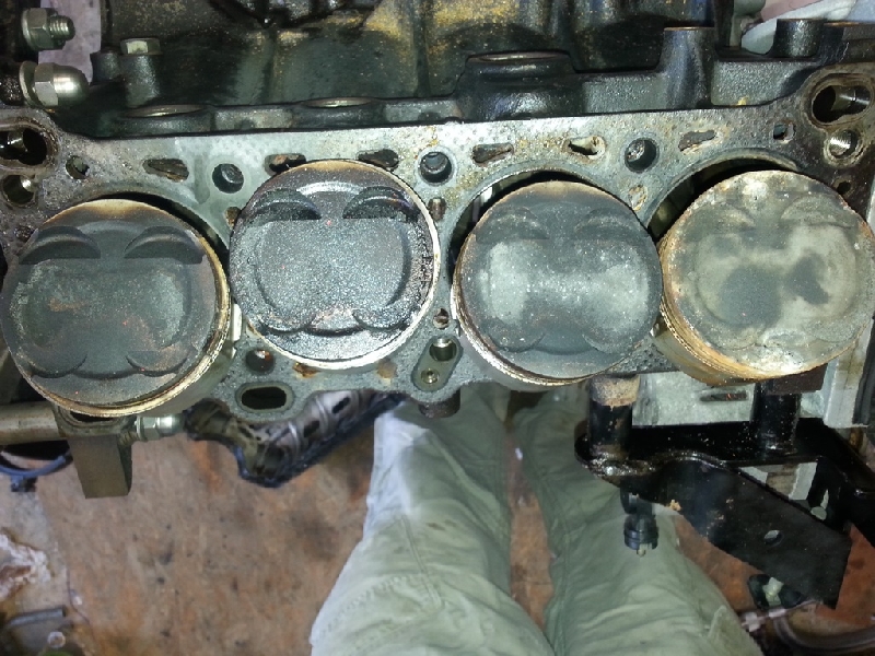

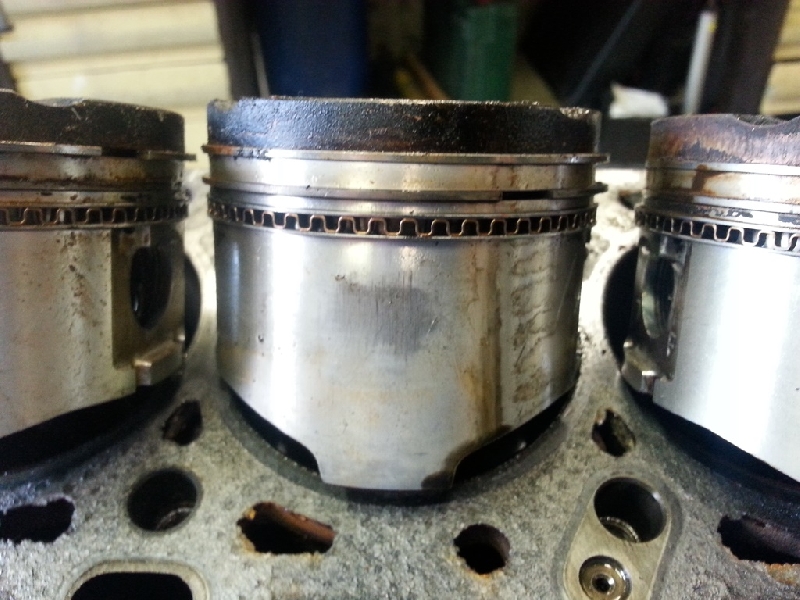

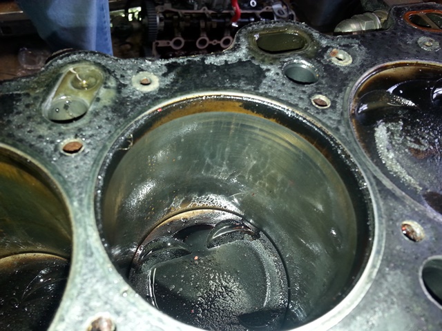

Bon alors faut des photos.

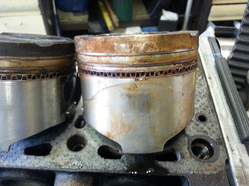

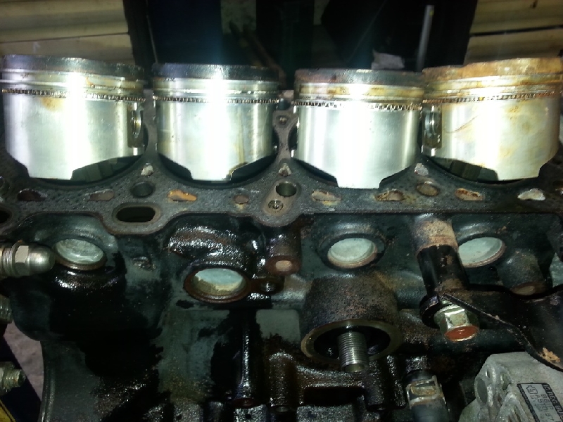

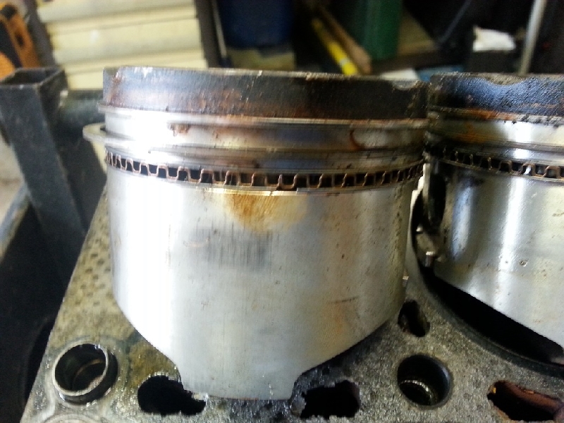

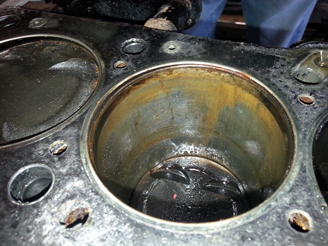

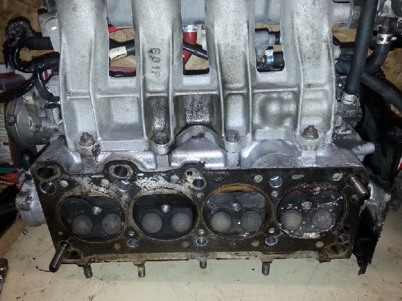

après déculassage:
ImageImage Image Image Image
truc marrant:
continuons l'album:
dépose du vilo avec plastigage à la volée
sortie des pistons+bielles:
Piston 1 qui a eu du mal à venir:
Piston 2:
Piston 3:
Piston 4:
tout ca pour finir là:
la prochaine à y passer...
mais là faudra attendre que le reste soit remonté!
VOI-LA!!!
Romano.

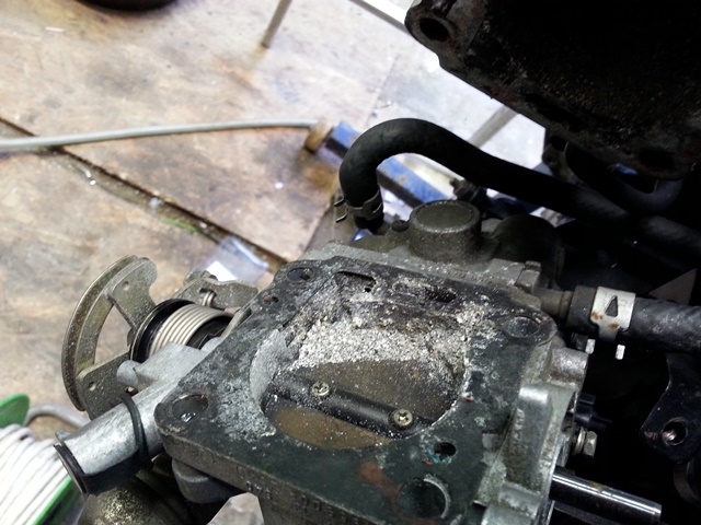

C'est quoi la merde au niveau du papillon ?
Message Publié : Mer 1 Jan 2014, 23:45
Message(s) : 1829
je ne sais pas: j'ai ouvert comme ça.
Réaction de l'aluminium avec l'humidité+LDR+hydrocarbure?
D'içi a ce que ce papillon ne reste pas...
R.
