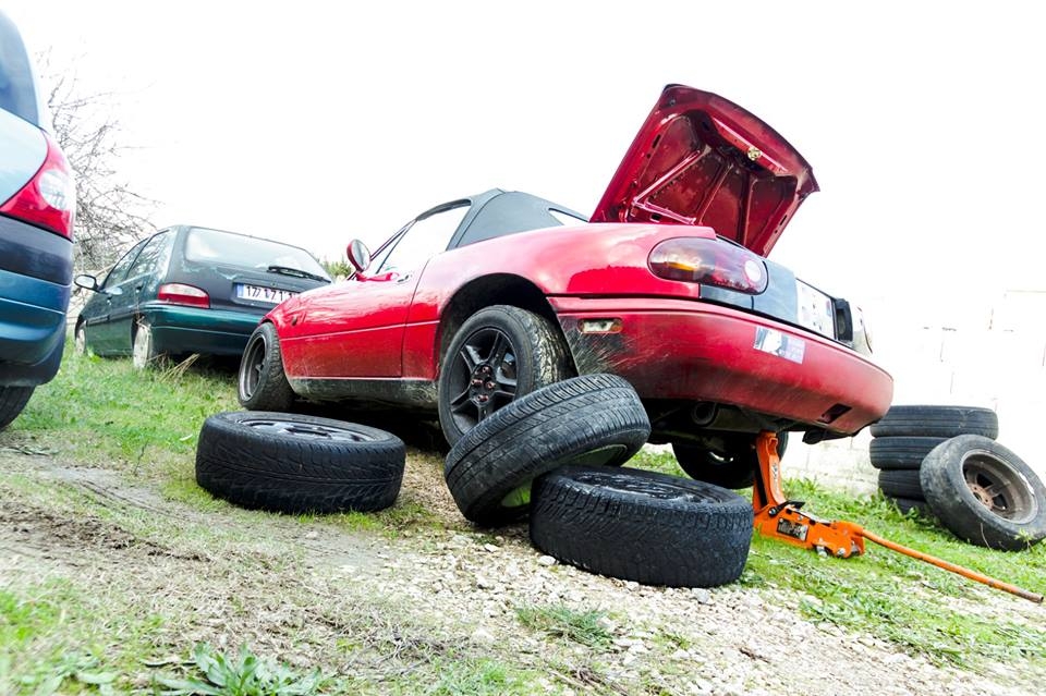

Sympa le démontage de train sur le parquet du salon :aie: :lol:

Faut dire que je travaille de nuit et quand je la prend ba les rond point sont mes copains :hello: plus sérieusement la sécurité avans tout tant qu'il y as personne on peut se permettre quelques folie mais pas faire le porc à 12h en pleine rocade de centre commercial :ttt:
Et non simili parquet dans le garage c'est très bien au moin quand tu fait tomber de l'huile ou autre tu peut eponger et ça tâche pas.... Même si je la metrais bien en décoration dans le salon avec mon cric chandelles et ma caisse à outil :D mais je crois que ça va pas vraiment plaire à certaines

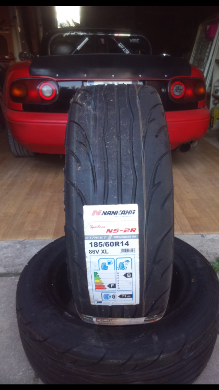

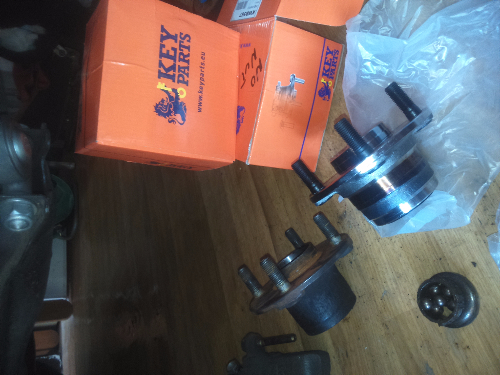

Et ça y est après un long week-end à tien faire j'ai enfin ressus mes pièces ce matin merci le livreur de chez TNT me laisser ça devent ma porte sans que je sois là ...... :boxe: mais bon qia'd même content je suis déjà entrin de bricoler à peine arriver du boulot pas le temps de manger on demonte tout

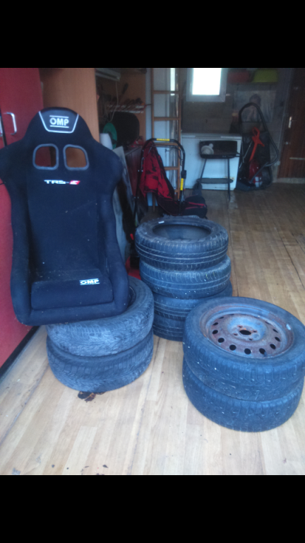

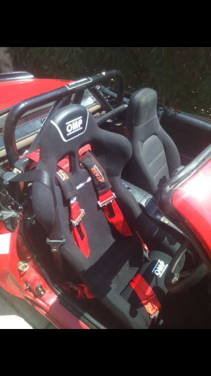

Ces dernier temps ont été plutôt sympa quelque depences mais bon faut se faire plaisir premièrement achat d'un siège baquet omp TRS E, 2 coup de perceuse dans le rail d'origine et hop il est fixer mais non réglable :langue: au final ma copine qui voulais tester la mx as pas eu le temps vu quelle est plus petite que moi donc elle ne touche pas les pédales :-P
Niveau maintient rien à voir on est bien mieux pour ne pas bouger
Niveau confort la est son point faible car il me donne mal au dos et les asise sont relativement fine do'c je déconseillé si on cherche le confort

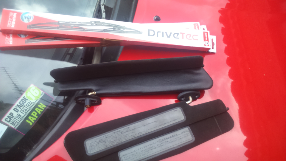

Petit détail aussi l'assise est plus haute donc je ne vois plu les cligno sur mon compteur, les pare soleil européen sont trop bas maintenant (mais j'ai des jdm) par contre je vois beaucoup mieux le nez de ma caisse et je peut mieux juger la ou est mon avant gauche quand je suis en crabe
Voilà ma petite analyse du baquet omp TRS E dans l'ensemble il est très bien pour du trackday mais pas vraiment pour du dayli
Do'c comme j'ai dit plus haut changement des pare soleil pour des jap

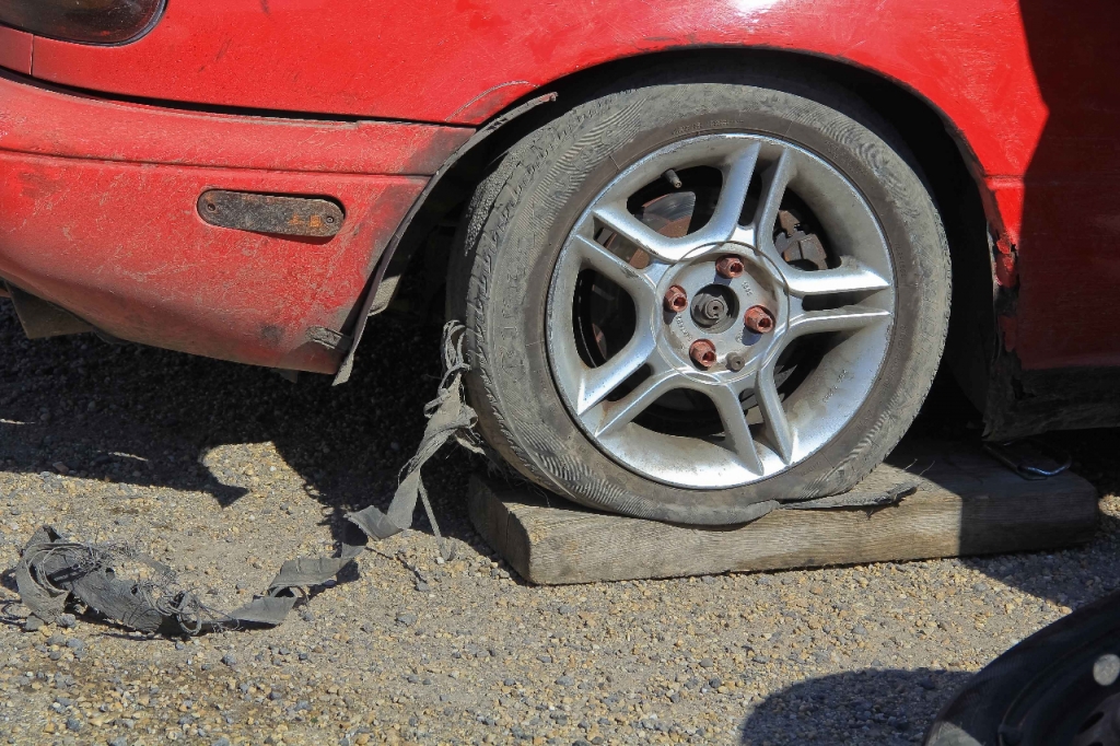

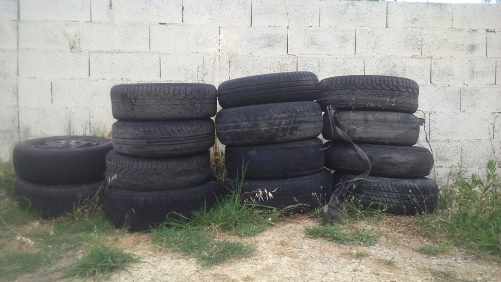

Vous avez sans doute vu la montagne de pneu avec le baquet et ce n'est pas pour rien puisque je suis aller au bezier motor show faire des baptêmes de drift aux spectateurs on y est aller avec un colegue avec une mx5 1.6 NA également on c'est régaler sur ce parc des expo transformer en circuit j'au pu vraiment progresser sur la connaissance de ma caisse les première session était asser calme les pneu en 15 pouce qui venais d'etre monter que je ne conaisser pas qui était différent de mes jantes en 14 mais sur les dernier pneu pas de regrip sur le circuit et je me suis éclater (c'était en partenariat avec xtrem drift) bref il y avais des amateur en supra s14a 350Z des BMW e30/e36 et des pro en bmw mustang et des kartcross bref il y en avais pour tout les goût même du drift moto enfin c'était un événement super sympa :woo:

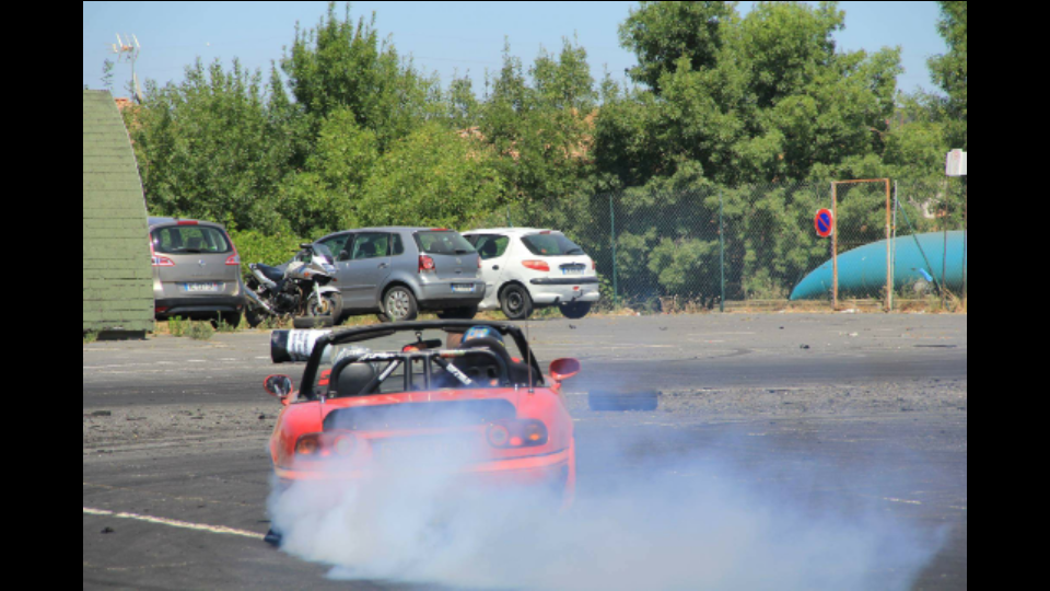

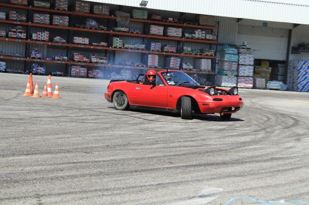

Résultats de cette journée drift j'ai casser une glace de rétro :faim: et j'ai mes suspension arrière qui était fatiguer mais la je les ai achever je me renseigne pour des conbiner fileter j'esite encore sur ce que je vais prendre il y as du choix entre tein d2 zenky.... Mais je me pencherais sur des tein avanced ou des zenky street les 2 sont réglable en dureté mais avans tout il faut attendre la paye qui tombe

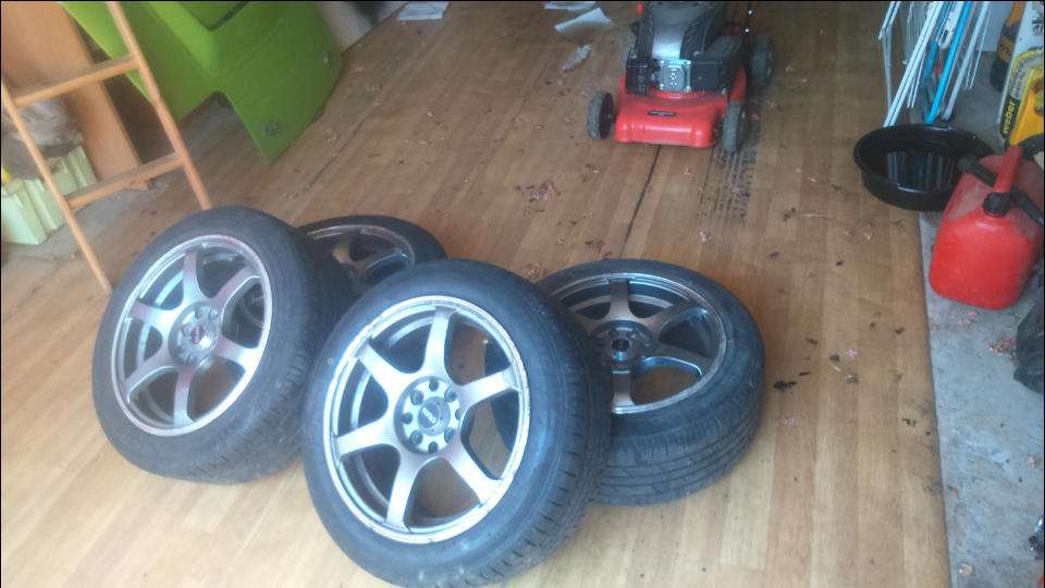

Et pas plus tard que hier j'ai ressus les jantes que j'ai commander chez autoteil safa (Allemagne) qui font des pièces pour mx5, livraison avec 2 semaine et demi de retard mais à cause du transporteur DHL :boxe: mais bon pas grave mes jantes sont la je pourrais pas dire le poid car les pneu sont déjà monter dessus mais c'est plus pour le style et avoir des 15 pouce en plus dans ma collection :-P

gros probleme des baquets tubulaire, ils sont souvent pas top niveau confort.
j'avais monté mes anciens recaro sur les glissières d'origine, j'étais a meme hauteur que d'origine
mais j'avais conservé le reglage.
comment tu as fais ton compte pour perdre le reglage?

J'ai pas conserver le réglage car le montage as été assez complexe vu que je suis pas bricoleur :-P mais en gros pour faire rentrer le pas de vis qui est mal foutu avec le nouveau trou sur le rail j'ai du tourner le rail avec la vis pour la fzore accrocher et donc enlever la petite tige en fer qui fait accrocher aux dent cranter du rail
De la j'ai pas réussi à remetrr la tige en fer puis je pense que même avec ça elle serais trop longue maintenant
Je sais pas vraiment si j'ai était clair

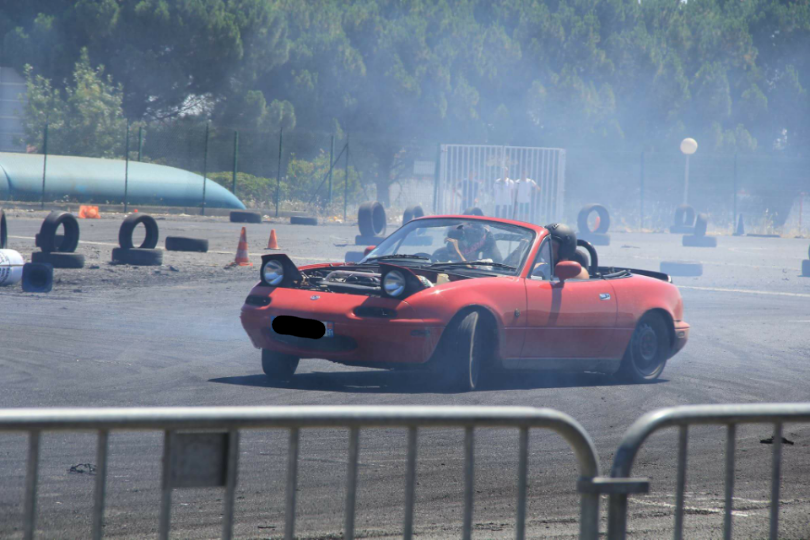

salut a tous après un petit moment d’absence je donne quelque nouvelles
premièrement une des photo du rassemblement du cap d'agde motors show que j'essaye de ne pas rater chaque ânée et dont on fait de bonne connaissances, j'au aussi revus mon ancienne subaru impreza :D
bref gros week end avec mes amis
deuxièmement tournage vidéo avec l’équipe de SportCarsInWorld

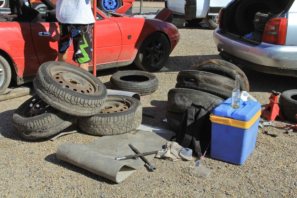

ensuite petite journée éclatage de pneu avec un amis en mx5, quelque belle gommes en moins et de la j'ai tuer mes suspension qui était fortement fatiguer, arracher un soufflet de rotule de triangle sup avant qui avais bien quelque ânée , les durite de frein ont pris quelque coup aussi (jantes pas assez large) , mais c’était fun donc pas grave
des pièce d'usure que je compter changer de toute façon donc ça tombe plutôt bien

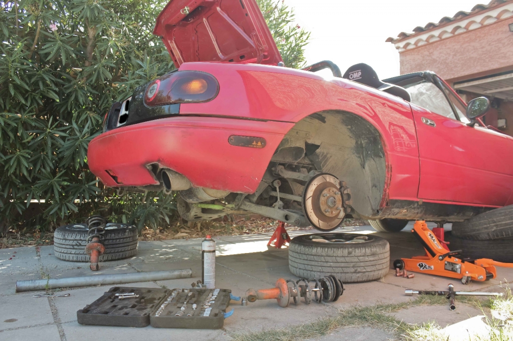

a peine fini de virer les suspension arrière et une petite bière que voici le livreur, un gros carton avec des D2 street a l’intérieur :D comme un gosse je m’empresse de les déballer

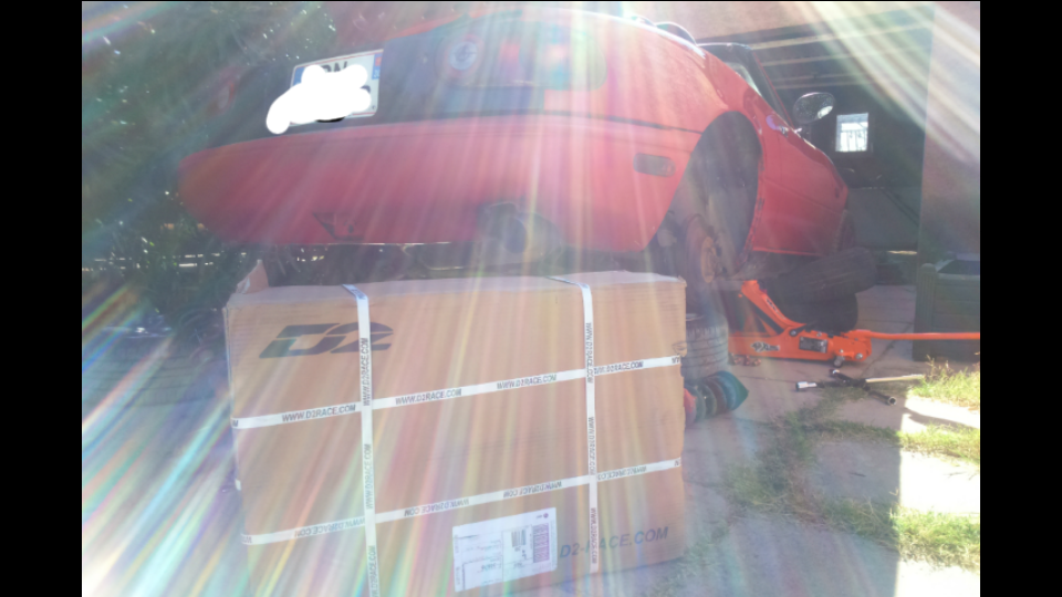

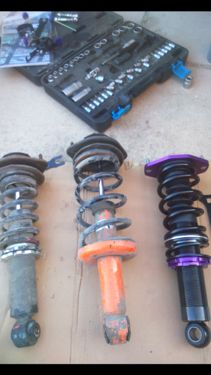

les différente suspate que j'ai utiliser sur la mx , les ta technique, koni strt/resort cour et les D2 street
petit topo rapide après avoir rouler 2/3 mois avec des sortie circuit
on sens tout de suite les différence dans le réglage souple et rigide sur les motelles des coupelle, même en souple ca reste vraiment dur pour des suspates nommer street je m'attendais a plus confort pour rouler tranquille avec ma copine, après c'est efficace je trouve largement au dessus des TA technique, plus efficace que les koni strt
sur circuit grip rien a redire tres efficasse on sens que ca travaille bien
en drift j'ai pas vraiment eu l'occasion de trop tester mais avec mes réglage actuelle ça veut pas partir du cul a basse vitesse, par contre a haute vitesse (+/- 100 kmh) sur grandes courbes c'est un régal tellement c'est stable et ça se contrôle comme un rien un petit coup de volant et hop tout en crabe (j'ai convaincu mon passager de s'acheter une petite mimix lui qui roule en audi TTS)
bref faut que je peaufines les réglages pour être polyvalent

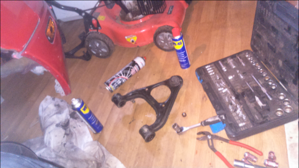

on change aussi les triangle avant supérieur par un des NB

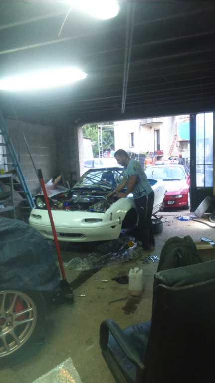

entre temps j'aide mon pote sur la sienne (devil miata sur facebook) :D prochaine session pour lui au castelet en février avec le xtrem drift, je serais peut être la bas pour le soutenir on verra ça selon l'emplois du temps
j'ai oublier de le mettre au début mais ça as pas grande importance, démontage de tout l’arrière pour l’installation d'un support de plaque jap/us noir, une des rare pièce esthétique que je voulais depuis que j'ai ma mx donc j'ai craquer

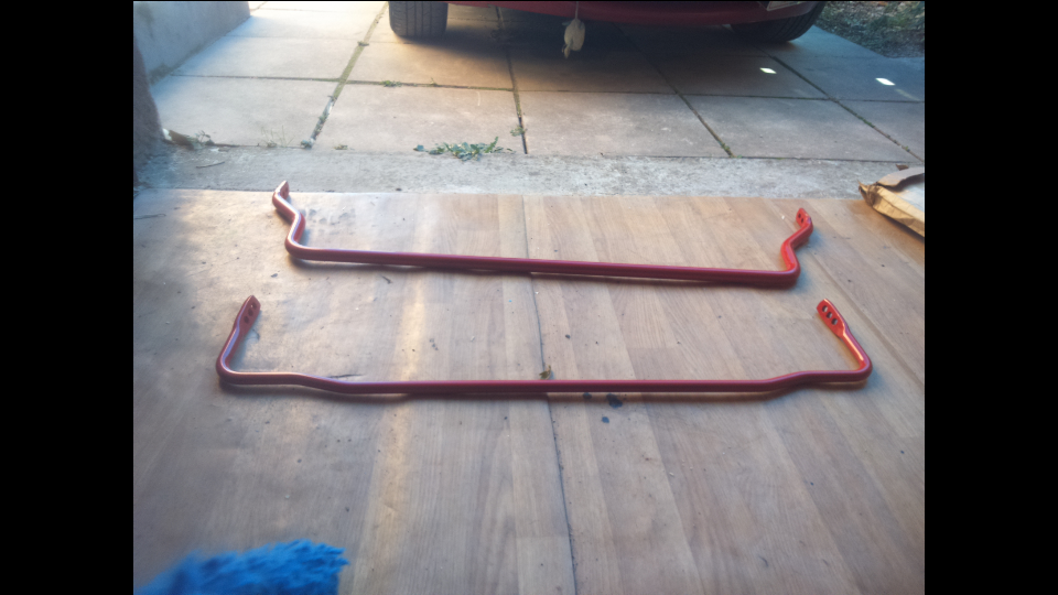

et la dernièrement une petite commandes de barre anti roulli jackson racing 22 et 16mm je viens a peine de les poser donc pas de feedback

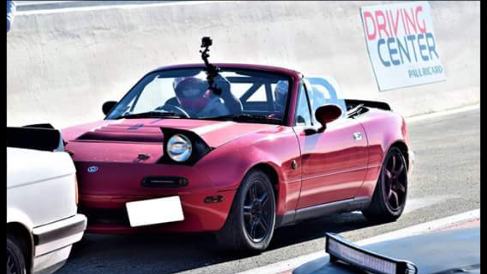

entre temps quelque roulage circuit, des événement par ci par la en voici un exemple
sur une journée grip et bien ensoleiller j'ai eu un petit souci de température élever donc radiateur gros volume en alu (japspeed)
ensuite mare de lever chaque coté de la voiture pour changer les pneu arriere donc achat d'une bare stab de levage de chez davefab

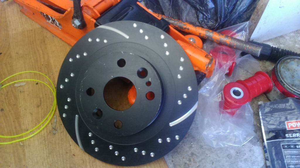

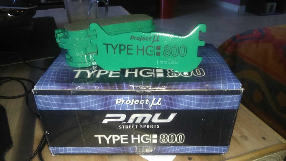

aller petite réception du jour qui fait plaisir
plaquette project mu hc800 (hendy performences) et Disques de frein GD639 EBC (driftshop)
je connais déjà ce setup freinage car c'est ce qui est actuellement monter sur ma caisse mais du neuf ca fait toujours du bien a voir
petit retour sur ce setup ca freine fort, aucune perte de freinage sur circuit malgré les longue session
seul point négatifs c'est la poussière de frein je suis de longue entrain de nettoyer mes jantes

Vas y doucement au début le temps que la partie peinte s'en aille. Une fois que ce sera clean tu pourras faire ton rodage
