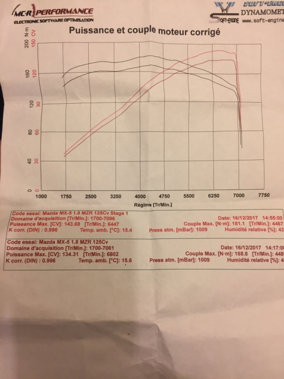

Pour contribuer ;)

Top Merci :bien: , ta voiture était à l'arrivée chez MC.R strictement d'origine ou tu avais des modifications (échappement, filtre à air ,etc...)Tu as un rupteur également décalé ?
Tu as senti dans le comportement un évolution ?
Il est souvent dit que le ressenti d'une évolution mecanique commence à partir de 10 CV.

Alors pour moi :
- filtre K/N dans boîte d’origine
- intermédiaire sans cata (racing béat)
- silencieux (racing béat)
Pas de décalage rupteur mais un petit plus au niveau sensation
a la pédale ;)

Pas de soucis pour le CT Dom ?
 Sujet du message : Re: Reprogramation NC 2.0
Message Publié : Lun 12 Mars 2018, 15:07
Message(s) : 2118
Je sais pas ...je l'ai fais après :aie:
mais en théorie pas de souci ;)

Pour info je consomme 1 litre de plus :D
Après on a rien sans rien :tantpis:
