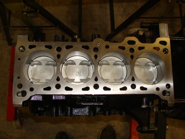

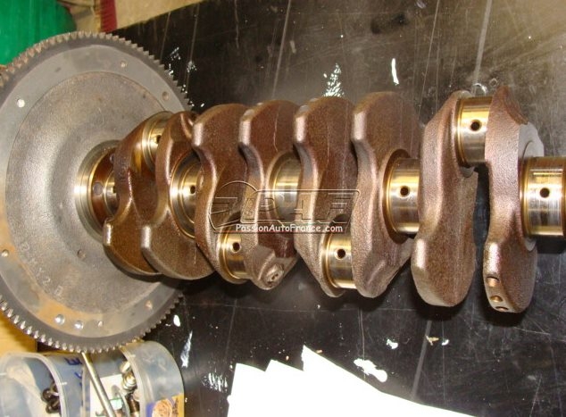

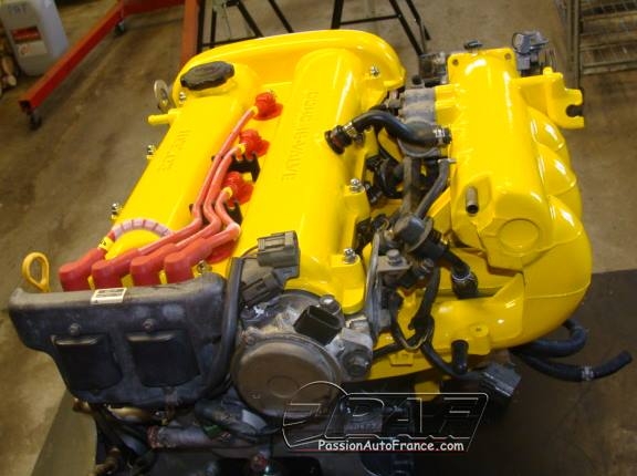

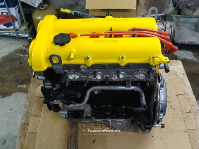

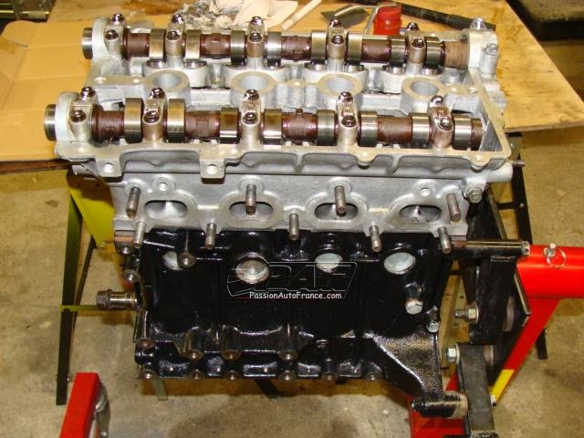

Bien évidemment ''un peu'' de travail moteur, boite et pont (montage autobloquant).
Le block passe en +0.5. Tout est pesé (pistons, bielles etc) et équilibré dans les limites autorisées par le règlement.
