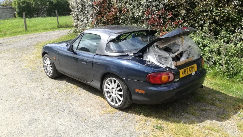

Merci de vos conseils je n'ai pas répondu de suite car j'étais en pleine recherche et je viens de sauter le pas , je reviens d’Angleterre avec mon nouveau jouet une nb de 99 dans son jus avec hardtop et avec en plus un moteur nbfl le tout pour 1500 £. La petite à 94000 miles et tourne correctement (elle à fait 800 bornes pour revenir).
Image un peu chargé avec le moteur a l’arrière. Il ne me reste donc la partie immatriculation avant de commencer à l’améliorer côté chassis.
