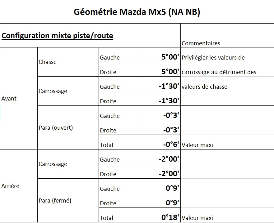

Question: pour la piste, j'ai chopé les valeur proposées par tonioo:
Mes coupelles etant fixes et mes vis de pied d'amorto n'etant pas excentriques, comment je peux regler le carrossage????
Si je veux mettre du carossage negatif, on est d'accord que je dois avoir:
- soit des coupelles reglables
- soit des vis excentriques
Merci de vos eclaircissements :jap:

Et tu n'as jamais vus que sous le châssis de la mx5 il y a 8 vis excentrique ?
Deux a chaque triangle.

J'ai pas fait gaffe que c'etait des excentriques.
Je connais pas encore la mx, c'est ma première.
J'ai pas encore touché au chassis hormis les contrôles d'usages.
Mais merci pour la bonne nouvelle! :idea:
Ca c'est pas du tout une géo piste, on est pas loin des réglages d'origine.
Regardes dans la section trains roulants, tu as un topic consacré aux géo, la 949Racing Dual duty est pas mal pour la piste, voire tu peux faire encore plus aggressif si c'est une full piste ;)

Effectivement, la version que tu cites est plutôt:
-2.5°/-2°30' de carro avant
3.5 à 4° de chasse
pince avant à 0
-2° de carro à l'arrière
un peu de pince
On est loin des -1°30' :lol:
Ordre de réglage: Carro - chasse - para.
