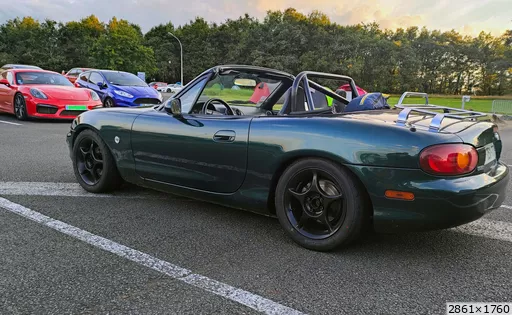

On dirait d'ailleurs que tes roues AR sont encore plus rentrées qu'avec un simple rabaissement :sic:
J'ai eu le résultat de la géo et je suis à -4 en carrossage sur la photo. :)

Tu récupères les glissières de MX et tu montes les sièges de Lotus via les adaptateurs.
J'ai récupéré la voiture hier soir. Content du résultat mais il faut que je fasse un gros nettoyage.
Jantes 15x6 ET40 + cales 20mm AV et AR

Donc du coup tu es sur un équivalent d'un ET20 ?

Oui tout à fait. Je vais surement remonter un chouilla l'arrière.

Double boulonnerie les cales dans ce cas ?
Très sympa la NB dans cette config ;)

Oui double boulonnerie (cales Driftshop en alu).
J'aime bien le rendu aussi. Très content des sièges d'Elise aussi. J'avais peur car ils sont bleu nuit mais ça s'accorde pas trop mal avec le vert de la carrosserie et c'est raccord avec la couleur des compteurs :D
