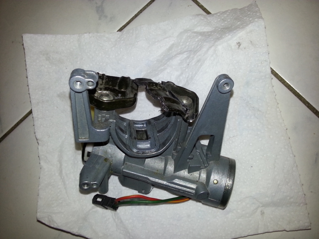

Suite à la perte de LA seule clef que j'ai ou plutôt que j'avais quelques jours avant la dernière sortie à Beuvardes... Je me vois donc contraint d'avancer la suppression du neiman et de mettre le coupe circuit.
J'ai démonté les plastiques du volant la casquette, le moyeu.
Pour l'instant je vais essayer de démonter le barillet; Il faut que je repère le ou les 2 petits crans amovibles afin de les limer
Je me dis que si je l'enlève il me faut faire impérativement l'électricité sinon impossible de démarrer et l'electricité et moi... on n'est pas copain.
J'ai remarque que le corps du Neiman sert de support aux caches, et aux accessoires (clignotants, essuie glace, lumières)
Je dois le démonter mais a priori ce sont des écrous indémontables. Je dois donc m'assurer que je peux le remonter avec des vis normales
J'ai lu aussi que l'on peut percer le barillet à la perceuse et faire démarrer l'auto avec un tournevis :?
Solution intermédiaire qui me permettrait de "vivre" comme ca le temps de trouver un électricien auto

Merde :(
Changer le barillet seul et/ou avec la colonne par un autre avec jeu de clé ?
je dois l'avoir .. à vérifier surtout pour le jeu de clé ! Dis moi ..

Bon le neiman est retiré :
et son support avec.
Je vais refaire un petit support je pense : une tôle avec un demi tune soudé et attaché pour un collier serflex. En fait c'est juste pour fixé le bloc accessoire (cligno, essuie glaces, etc) et les 2 1/2 caches plastique.
Reste l'électricité, mais cava se résoudre aussi.

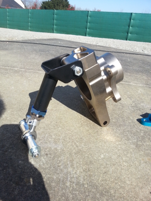

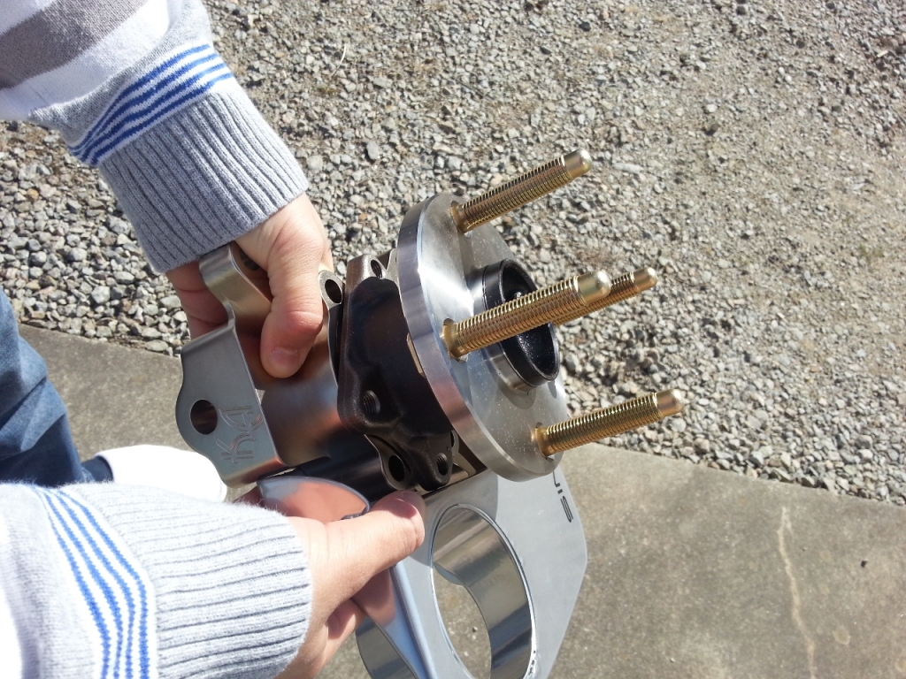

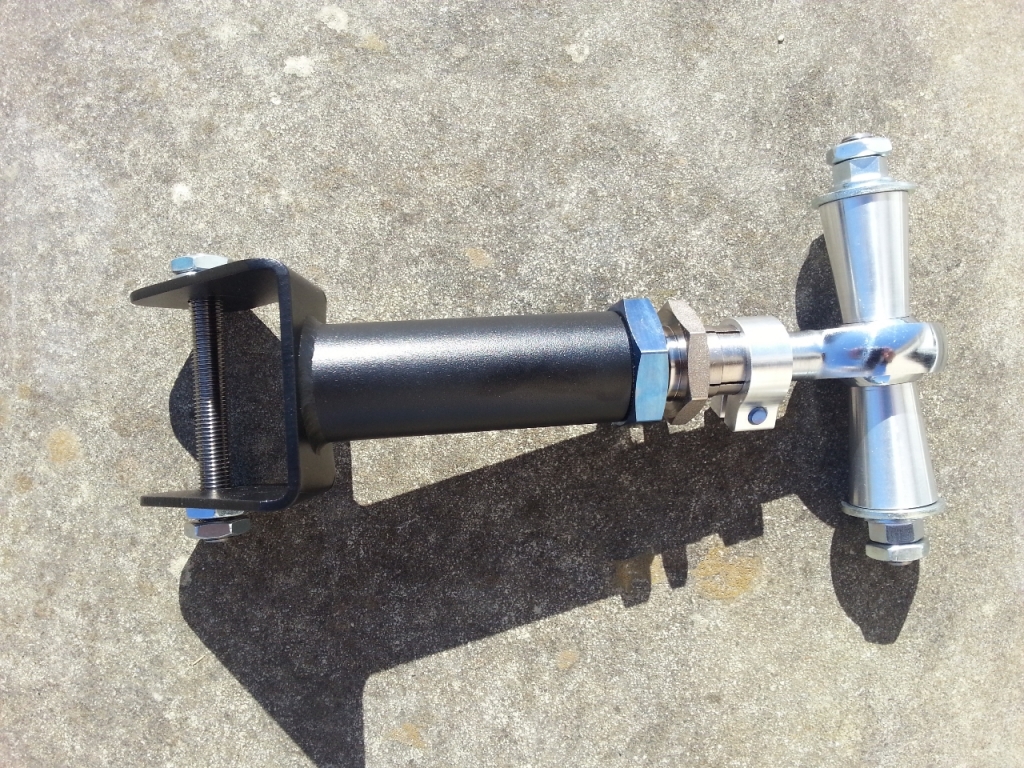

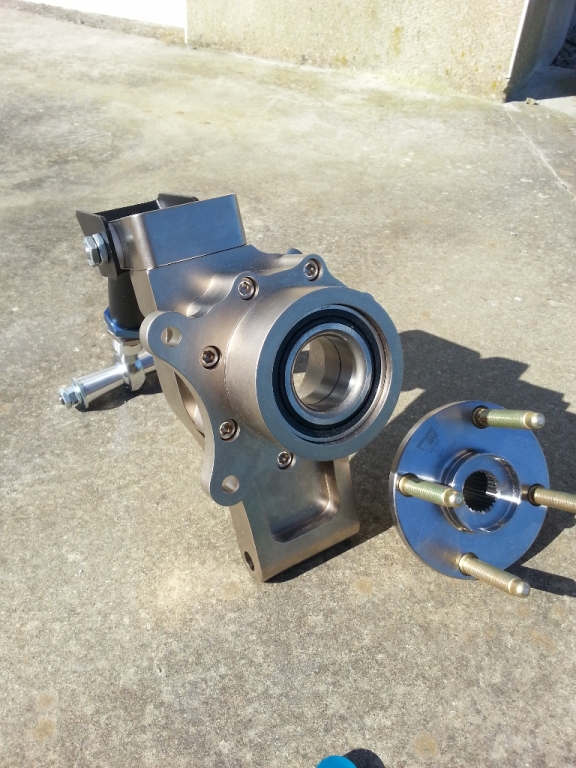

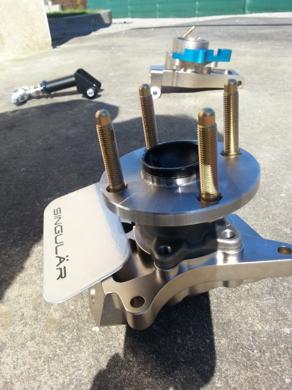

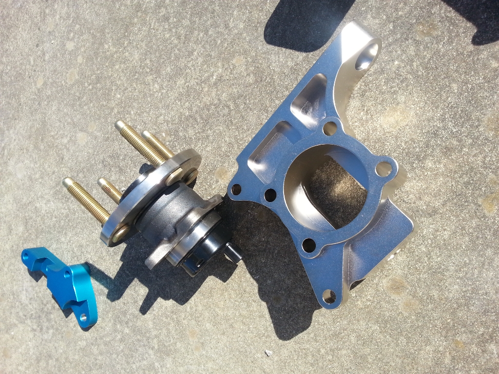

Sinon j'ai recu mes pièces de chez miataRoadster :
Le porte moyeu arrière (droit ou gauche ?) avec le moyeu
Vu de derrière avec un bras réglable supérieur. Je n'ai plus la marque en tête.
Le bras vue de dessus seul.
Pour l'avant le porte moyen, le moyen et le deflecteur d'air pour refroidir les disques.
La pièce bleue fait partie du kit wilwood pour l'arrière
Voila du boulot en perspective. J'attend des bras inférieurs pour l'avant inferieur de chez 2-6 ARM et des supérieurs avant de chez V8R (avec la routle de liaison démontable

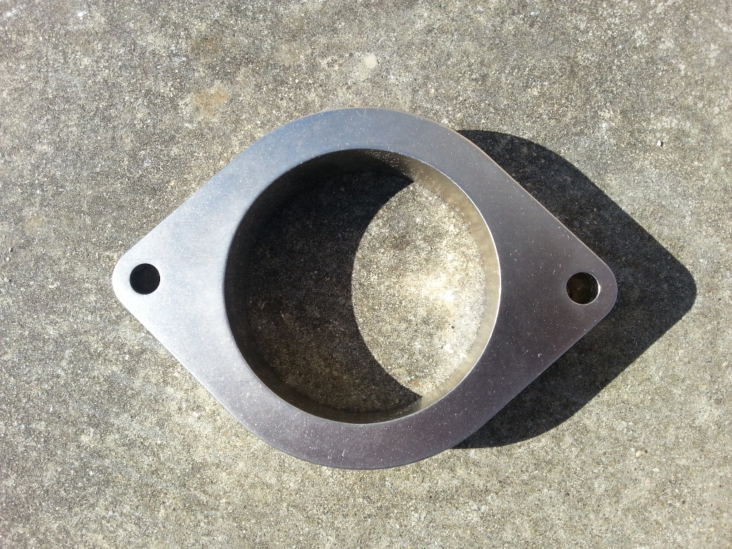

Mais mon problème pour monter tout ca vient de cette pièce :
Il s'agit en fait d'une entretoise qui va sur la tête de chaque combiné fileté pour rattraper la baisse de hauteur induite par les porte moyeux (-30mm) la cale elle fait 25,4mm. Il faut que je rallonge les 2 vis des combinés filetés
1/ il faut les enlever
2/ trouver des goujons plus longs : ou les trouver?
ou
Mettre des vis plus longues : pour visser c'est le problème. Modifier ces cales pour loger une contre écrou?

Wow ! :love: ça c'est du beau matos ! Tu pourrais nous dire pour combien tu en as eu sans indiscrétions ?
Message Publié : Lun 6 Avr 2015, 21:48
Message(s) : 7690
belles pièces :love:
sur ta photo c'est le gauche non?... puisque l'etrier est d'origine sur l'avant à l'AR :)
tu as quoi actuellement comme coupelles?...... sur les FM alu c'est des goujons vissés donc pas trop dur a changer..... si c'est des gouchons à sertir cela va plus dur a trouver! :aie:
Message Publié : Mar 7 Avr 2015, 07:03
Message(s) : 12207
Wahouuu belles pièces Marc ! :faim:
Niveau poids tu devrais gagner aussi je pense. Hate de voir le résultat monté :oui:
Message Publié : Mar 7 Avr 2015, 07:23
Message(s) : 9964
Il y a plein de bave sur mon clavier :bave:
