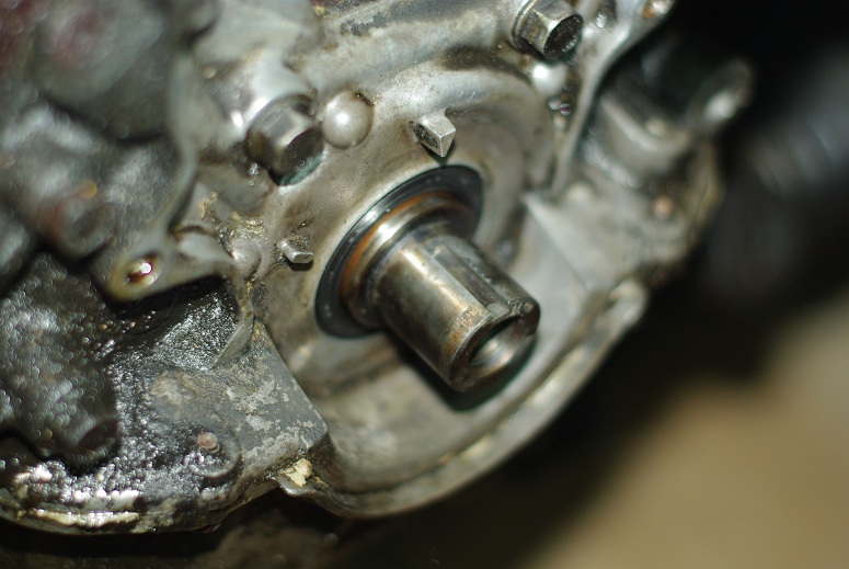

Après 3 heures de boulot, j'ai enfin eut la peau de cette saloperie de joint de vilo :
Comme vous pouvez le voir, la rainure de la clavette est impeccable, et avec l'outil de blocage du vilebrequin la vis du nez de vilo est sortie assez facilement.
Tout comme la poulie crantée, j'avais peur que ce soit comme walter où celui-ci l'a complètement cassée en la sortant, la mienne est sortie presque à la main, un coup de tournevis pour faire un peu levier, et après j'ai juste tiré à la main. Mais bon la lubrification intégrée a du faciliter la chose :aie:
J'ai tout nettoyé et également changé les joint spi d'AAC, celui d'échappement était propre mais je l'ai quand meme changé, celui d'admission était gras par contre :
Par contre, c'est 100* plus simple, tu démontes la poulie d'AAC en tenant l'arbre avec une clé a molette a l'emplacement prévu, du désserres, sort la poulie, démonte le chapeau de palier et le joint sort presque tout seul.
On remonte le joint, le palier, on serre les vis de palier au couple (très peu 11-14 il me semble), puis on remet la poulie (dans le bon sens!) et on vis la vis de la poulie a 49-61 Nm.
J'ai installé la nouvelle courroie, j'ai bien vérifié normalement c'est bien calé (reperes sur les poulies d'AAC et de vilo OK) et j'ai bien 20 dents entre les deux poulies.
J'ai pas fini de tout remonter, j'ai arreté il était 1h30 du matin :aie: suite ce soir.
