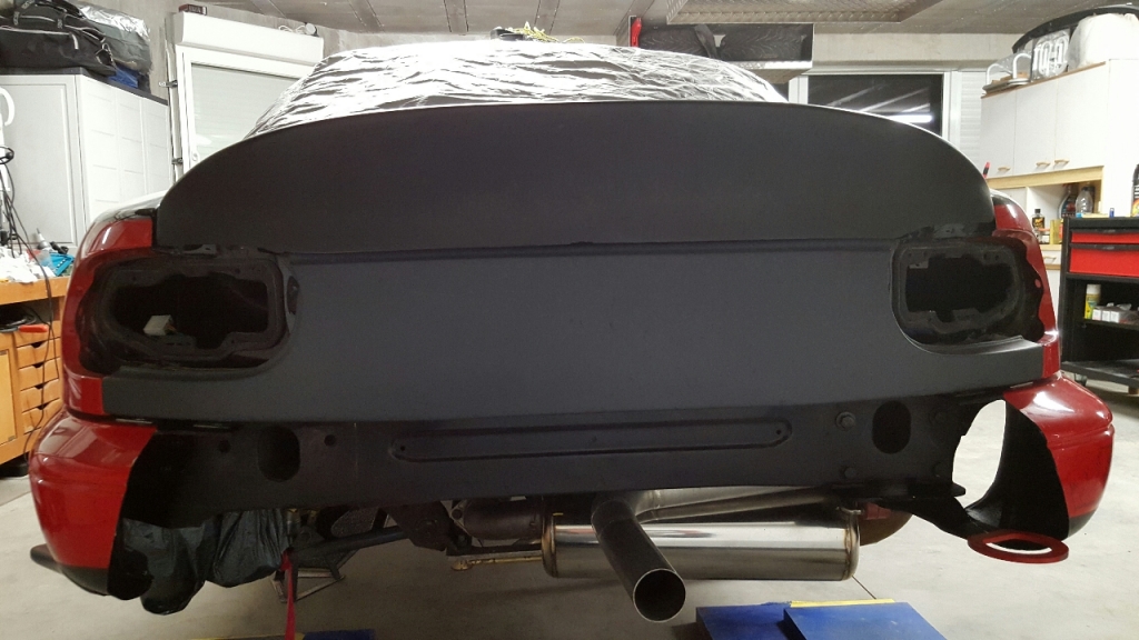

Petits détails de fixation du "PC". J'ai refait des petites pattes et supprimé les supports d'origine.
Voila j'avance sur de petites détails que je prends le temps de peaufiner. En fait j'attend toujours la modif de mes ailes avant depuis maintenant 3 mois :x :x :x
Le crochet de remorquage sera modifié aussi pour laisser la place au support de mat d'aileron.

Autre sujet: c'est moi ou tu as méchamment débourré tes ailes arrières?

pour les ailes arrière, hormis le d'avoir viré le milieu c'est 1 effet d'optique. Je m'en suis aperçu en 'affichant la photo.
